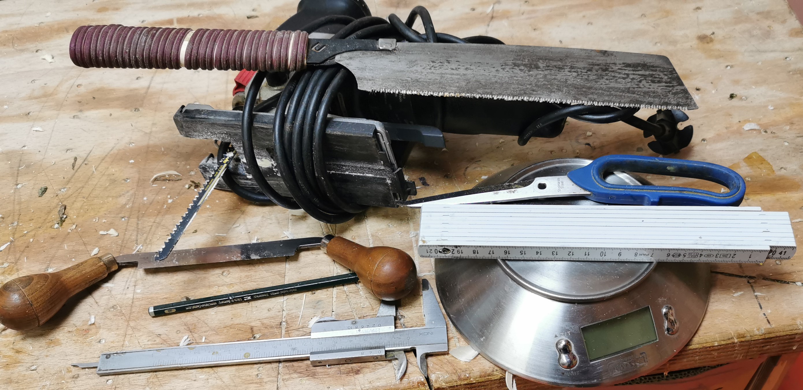

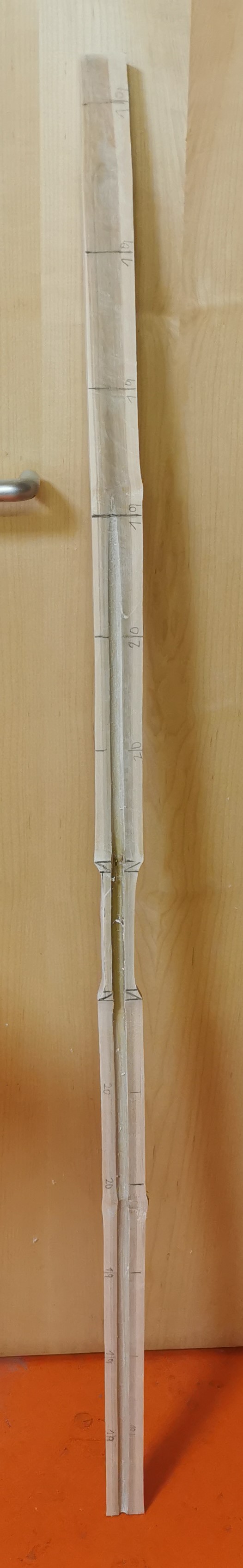

Re: Saplingbow 14, Bowster, Holunder
Ich habe heute den 2-ten Holler entrindet, Maße: 48/53/1390mm, leichter Drehwuchs, nass, stinkt, im Kern evtl. nicht mehr so toll, vielleicht aber auch nur so nass, wird vielleicht auch ein HLD-Design.
Auf den Fotos:
-bisher verwendete Werkzeuge
-bislang erzeugte Späne
-Rohling Nr.3

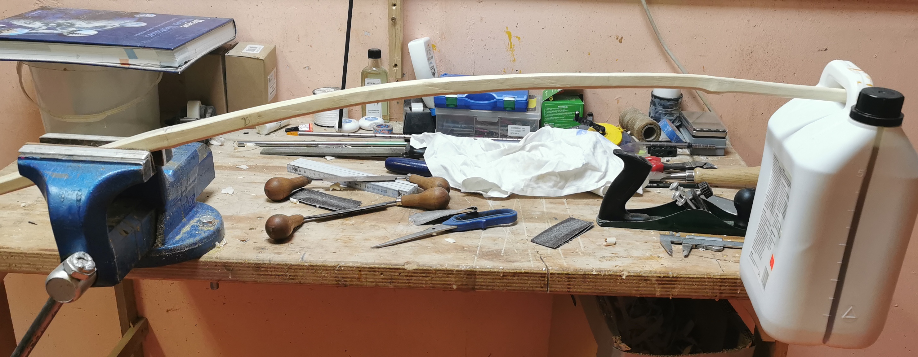

Der dickeren Hälfte vom ersten Sapling habe ich heute den Markaanal entfernt und einen Dickentaper(soll ein Stabbogen werden, 50-60#) verpasst, von 21mm in der Mitte auf 16mm an den Enden. Dann noch eine Mittenlinie aufgebracht, zur Kontrolle ob er sich verzieht beim weiteren Trocknen.
Das Teil ist für Holler einfach perfekt gerade, auch sein Drehwuchs ist minimal.
Heute habe ich am Stabbogen in spe wieder Material abgetragen, an der dicksten Stelle in der Mitte hat er jetzt noch 25mm, und wiegt noch 511g, bei der leichten Verdrehung ist es geblieben, und er ist immer noch kerzengerade. Ob das mit den 50-60# was wird, keine Ahnung, wirkt momentan noch etwas weich, ist aber auch noch nicht trocken.
