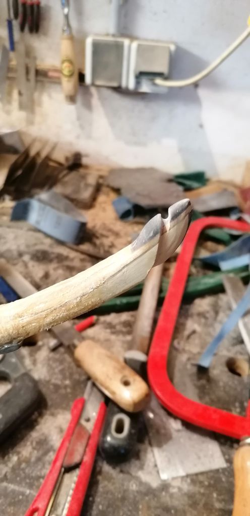

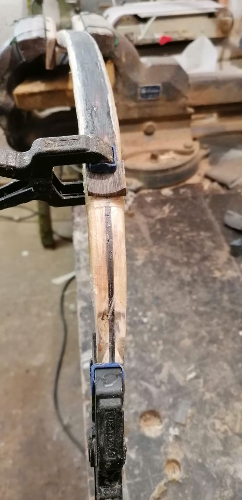

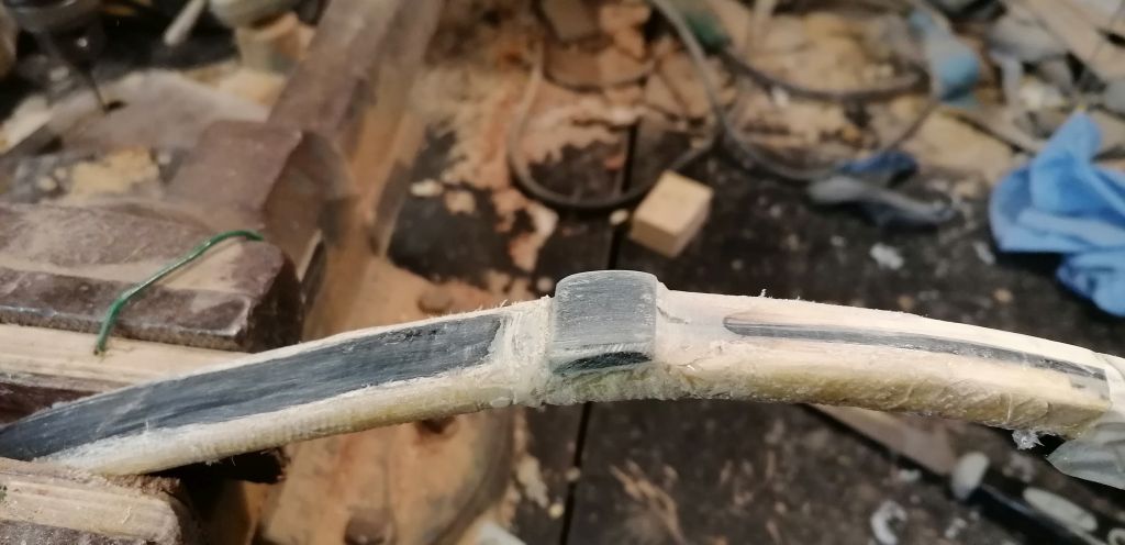

So kleines update:
Ich habe in gestern und heute die Sehnenbänkchen(reine Sicherheit) und die Nocken aufgeklebt und geformt. Das erste Aufspannen war nicht ganz einfach, da der Reflex nicht wenig war. Es passt soweit alles und ich muss sagen, ich kann das Zuggewicht bei vorgetillerten Kompositbögen sehr gut einschätzen. Ich bin bei 79#@32'' gelandet und ich denke er wird noch etwas zulegen. Habe wieder ein paar Pfeile geschossen und muss sagen , er zieht sich sehr angenehm für das Zuggewicht ;D
Er hat 619g aktuell, mal sehen ob er morgen wieder etwas leichte ist oder ob er nun endlich trocken ist ;)
Bänkchen und Nocken angepasst
erstes Auspannen
erstes Auspannen
kann man lassen
kann man lassen
seiht gut aus
seiht gut aus

Beeindruckend. Schöner Tiller!

Danke ;) Ich bin froh , das alles gut geklappt hat. Da ich hier keinen Nachbau irgend eines Bogendesign gemacht, sondern wirklich rum experimentiert habe. Da ist die Gefahr groß, das etwas in die Hose geht ;D nein ich will euch keine Bilder in den Kopf setzten ;D ;D

Sieht aus, als hätte er die Sehnenbänkchen gar nicht gebraucht, schön geworden! Leider beim Zuggewicht um 1 Pfund verschätzt, aber das wird schon werden ;D , lG Stephan

Ja die Sehnenbänkchen waren nur zur Sicherheit, da er bei den ersten Aufspannversuchen umgeschlagen ist.
