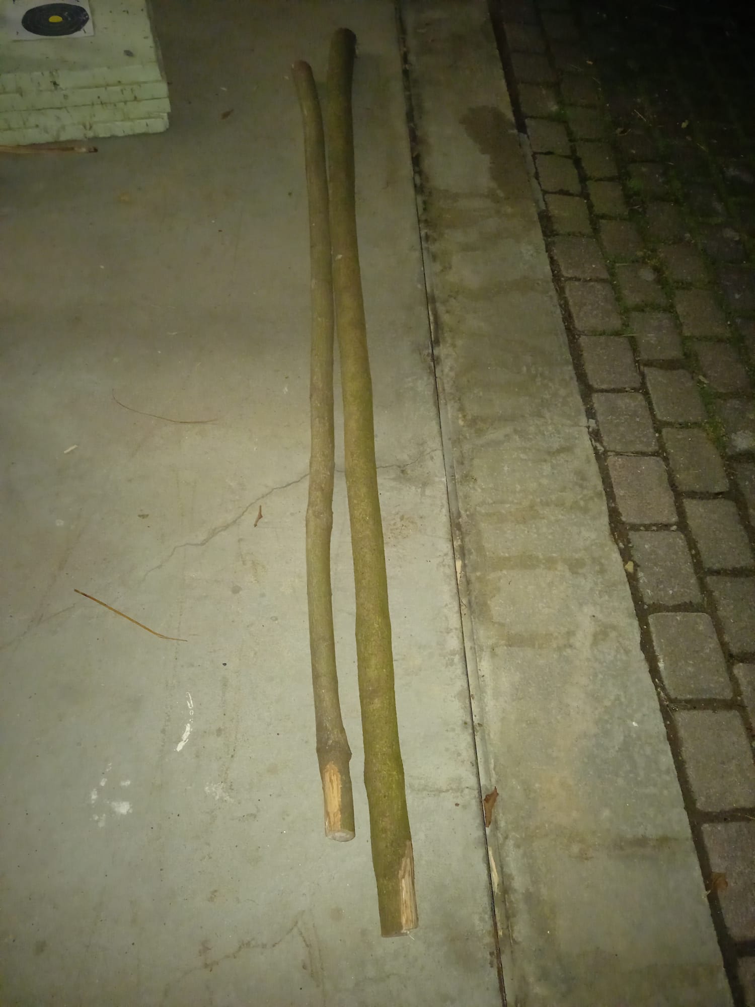

ich war gestern mit meinem Vater ein paar junge Bäumchen (ca 10Jahre) ummachen (im Bereich Notfall-Wasserrückhaltebecken, also sehr verwildert & sehr feucht). Leider hatte ich kein Handy dabei und konnte keine Bilder von der Wuchsart etc machen..
1. Hier waren ein paar Hartriegel dabei wo ich mir aber ehrlich gesagt nicht 100% sicher bin...
Die Rinde sah gleich aus, allerdings gab es hier erst in der obersten Krone Verzweigungen (kennt man von Hartriegel eigentlich nicht). Ich Zeige zu den 2 Stücken heute Abend ein Bild. Vom Geruch her haben sie auf mich auch wie Hartriegel gewirkt.
2. Dachte zuerst auch dass das Hartriegel ist wegen den aufgehenden "Strichen".
Der Rohling verliert Wasser wie die S** und trieft fast.
Hier habe ich auch leider nur Bilder vom Stamm an sich.
Hierzu auch die Bilder:

Wenn's riecht wie Hartriegel isses normal auch einer. Rinde sieht allerdings untypisch aus. Rote Zweige? Wechselstaendig?
Kratz mal ein bischen Rinde weg und mach mal nach einer halben Stunde ein Foto. Hartriegelbastreste laufen braun an.

Re: Holzfrage
Ich tippe mal auf Spitzahorn
Re: Holzfrage
@Fatz
Genau das habe ich gemacht, war aber nicht so. Ich dachte eigentlich wegen den aufgehenden Ringen sieht es fast am meisten nach Hartriegel aus
Aber riecht nicht so und sieht unter der Rinde auch nicht so aus
@Neumi:
An was erkennst du das? Ist Spitzahorn geeignet? Wenn ja welches Profil ist am besten? Gibt es bei Ahorn auch Früh und Spätholz wie bei Esche?
@Neumi:

Re: Holzfrage
JEDE heimischen Baum und Sträuchart hat früh und Spätholz.
Ich bin bei Neumi es müsste Spitzahorn sein. Abschließend würden Bilder von Knospen und der Aststellung helfen.
Lg Tom Tom

Re: Holzfrage
Hier sind die Bilder von dem Hartriegelähnlichen Strauch.
Das komische war wie gesagt, dass es erst Verästelungen in der Krone gab.
Die Jungtriebe waren grün und ich fand eben dass die Blätter auch anders aussahen.. Ich weiß auch nicht :/

Re: Holzfrage
Ich sage: Eschen-Ahorn!
https://www.golfmanager-greenkeeper.de/ ... ndo-l.html
(Abb. 9)
https://www.donauauen.at/wissen/natur-w ... er-negundo
(Abb. 9)

Re: Holzfrage
Also dann woll ma mal: Ja Spitzahorn eignet sich unter anderem sogar für den Rahmen von Kompositbögen wunderbar. Ich hab selbst noch nicht damit gearbeitet aber Langbögen mit flachem Bauch gehen auf jedenfall. Ich meine zu wissen dass Recurves nach dem biegen aber wieder zurückkriechen.
