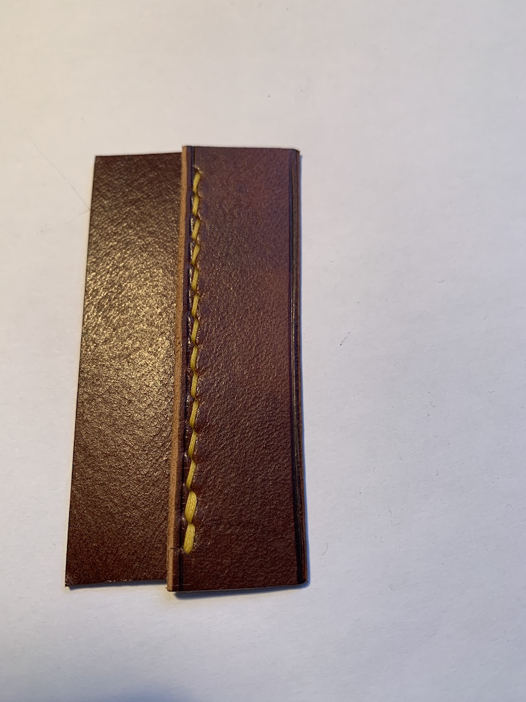

im wesentlichen um Zierlinien and Kanten von Lederarbeiten anzubringen.
Hier an diesem Übungsstück die rechte Kante. Das Werkzeug wird in eine Flamme heiß/warm gemacht und das Leder wird dann dauerhaft verformt.

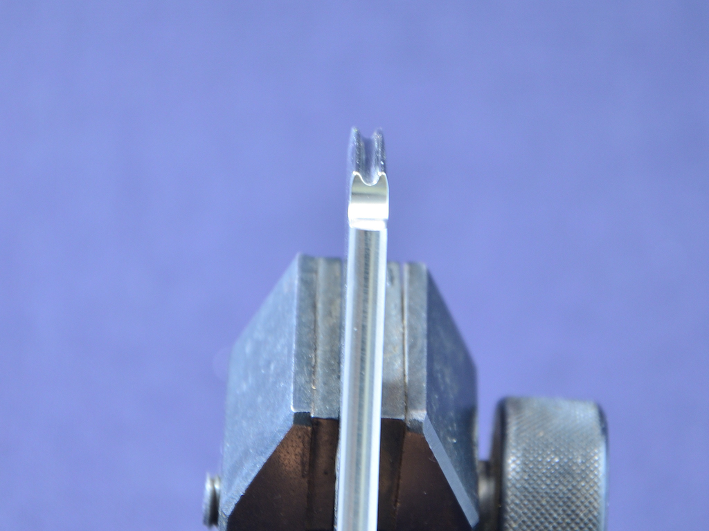

Verstellbar wie dieser hier (Habe ich auch hier vorgestellt)
