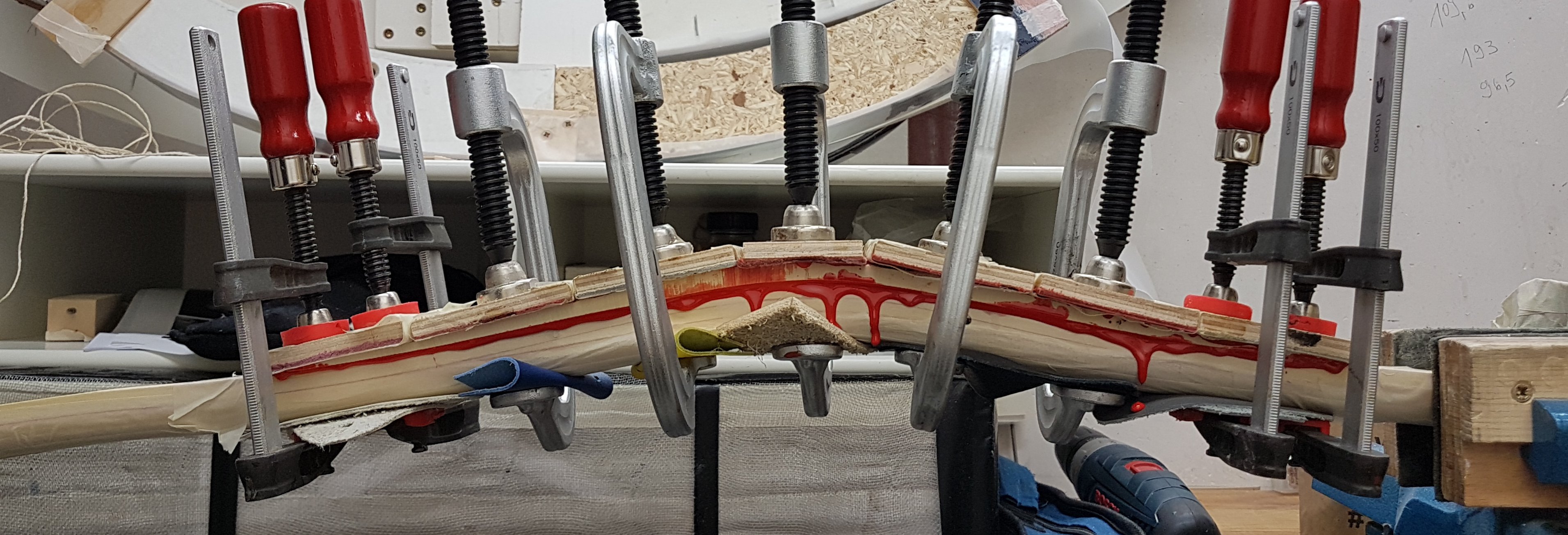

Und vorhin wurden die beiden Hornstreifen geklebt und vorher die Sehnenlage sorgfältig mit Malertape abgeklebt

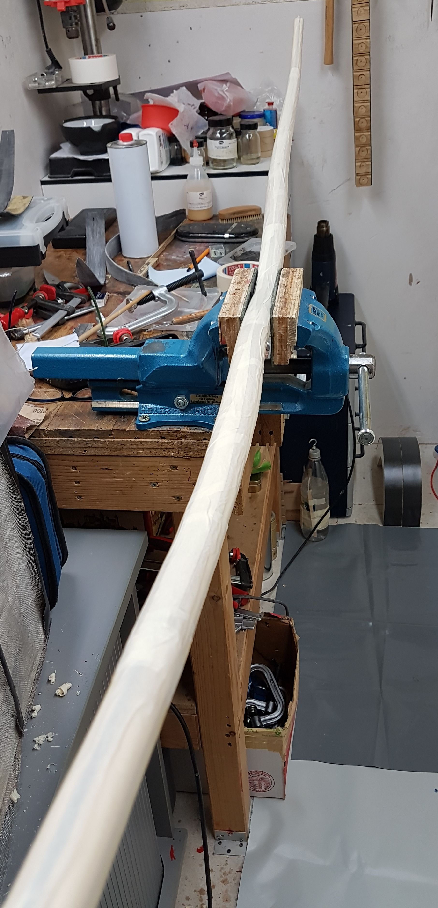

Und hier noch zwei Fotos vom Tiller, gestern mal auf 26" und heute nur auf 24", weil ich gestern den Eindruck hatte, dass etwas geknackt hat. Vielleicht war es auch nur Einbildung
Beim Tiller muss man berücksichtigen, dass der untere WA etwas mehr Reflex in der äußeren Hälfte hat als der obere.

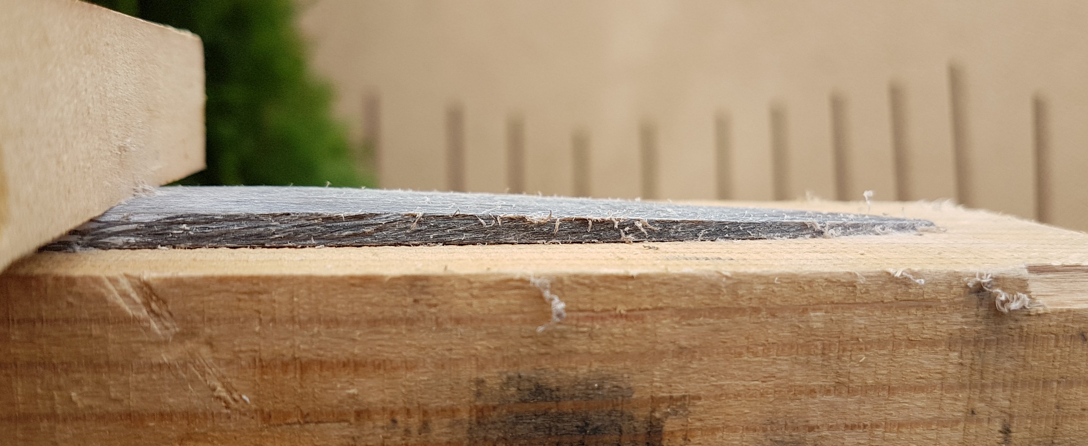

Heute wurden die geklebten Hornstreifen von Epoxidresten befreit, seitliche Überstände entfernt und die Enden zur Mitte hin sauber auf 0 mm ausgeschliffen. Da einer der beiden Streifen ein Reststück mit Fehlern war, musste ich einen längeren Bereich ausschleifen als beim zweiten Streifen. Dafür habe ich den Streifen für die Mitte, der bei einem anderen Projekt übrig geblieben war, eben auch einseitig länger ausgeschliffen. Das war eh nötig, da hier die Vertiefung vom Knochenzapfen weg musst, zumindest größtenteils.
Bei diesem Reststreifen gab es noch das Problem, dass mir der Dickenschnitt misslungen war - ich hab die beiden Teile einfach zusammen geklebt und dann nochmal den Dickenschnitt gemacht
