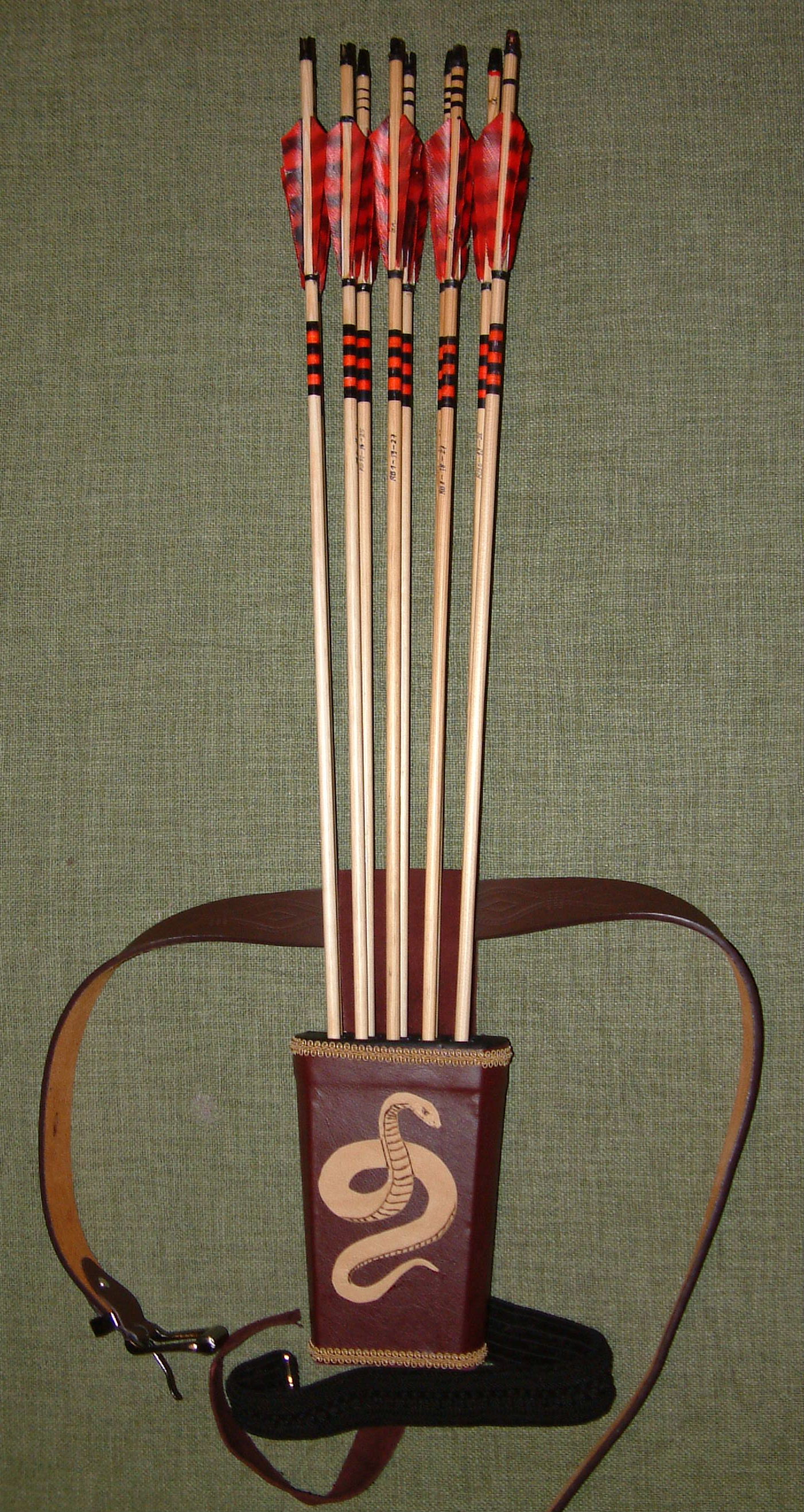

So sind jetzt fertig. Gesamtlänge 27,5 zoll mit Gewicht zwischen 18-20gramm. Fliegen ganz gut und meine Freundin ist happy und sehr motiviert. Ziel erreicht.
