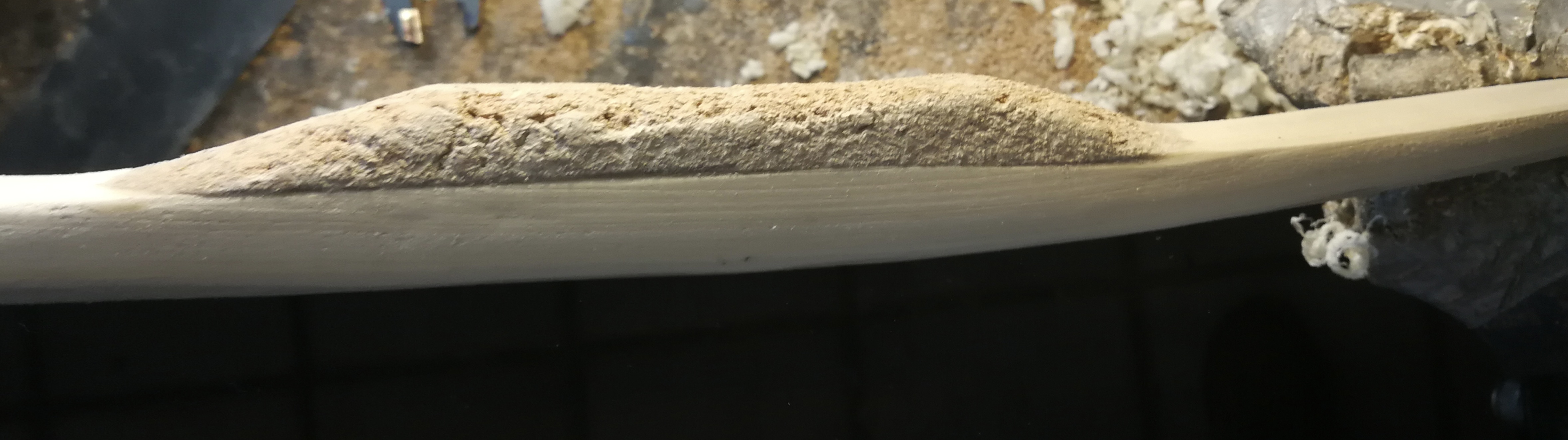

Für mich sieht das ja schon ganz gut aus, sogar die Recurves arbeiten mit, wenn die WAe weiterhin so engagiert werkeln, das wäre ja toll.

Das Design gefällt mir sehr gut. Die Wurfarm würde ich auch mittig mehr biegen lassen und dabei die Stelle auf der E-Linie am rechten WA im Auge behalten.

Servus,
Mein Hasel Deflex/Reflex wird noch fertig, er hat jetzt 50# bei 30“ Auszug.
Bei 156 cm NzN und 450 g ist das sehr gut, die WA sind Max. 3,8 cm breit , mich wundert dass er nicht knittert, dürfte am Design liegen, tut Hasel anscheinend gut.
Im Griffbereich mit Kork etwas unterfüttert und den Rücken dunkel gebeizt.
Für eine haselnussfarbenes Griffleder war auch noch Zeit.
Fotos und Präsi folgen morgen wenn die Fotografin da ist.
Die restlichen Projekte, Hasel ELB und Traubenkirsche liegen noch in der Warteschlange.

Schaut gut aus. Wie hast den Kork geformt, bzw mit welchem Kleber?

Der Kork besteht aus 3 Stück Sektkorken, hat mal ein Kollege hier gezeigt und zusammengeklebt mit Epoxy.

Servus, noch ein Tillerbild, das Auszugsbild in der Präsentation ist seitlich gekippt.
