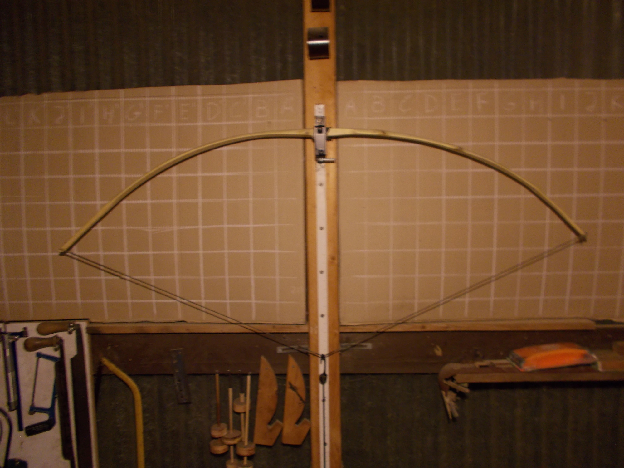

Bin immer noch beim Einschießen, den richtigen Nockpunkt habe ich noch nicht. Da der Griff so dünn ist, läßt sich der Bogen
beim Schuß schlecht halten, also will ich ihn noch etwas auffüttern. Weil er mitbiegt muß auch die Aufpolsterung mitarbeiten.
Dafür werde ich wahrscheinlich wieder Weinkorken nehmen, hab ich schon mal gemacht. Mit dem Tiller bin noch nicht so
richtig zufrieden, sieht irgendwie nicht schön genug aus, um ihn zu präsentieren, da ist noch schleifen angesagt.
Standhöhe
Standhöhe
Teilauszug
Teilauszug

Beiträge: 6816
Hat gedankt: 281 Mal
Hat Dank erhalten: 412 Mal
Re: Saplingbow 14, Mühle, Traubenkirsche
Der rechte WA iss noch zu steif. Nach dem Ast bei B - G mit ner Ziehklinge oder 60er Schleifpapier ein paar mal drüber gehn und dann passt das (rechter WA = unten).
Kemoauc
Beiträge: 1369
Hat Dank erhalten: 35 Mal
Beitrag von Kemoauc »
Ey,Mühle,ist schon wie Neumi schrub,Rechts noch was weg und dann in die Präsi. ;)
Oder kürz den Linken,schwäch ihn wo's sein muß,dann gehts auch.
Grüßle,
Kemoauc

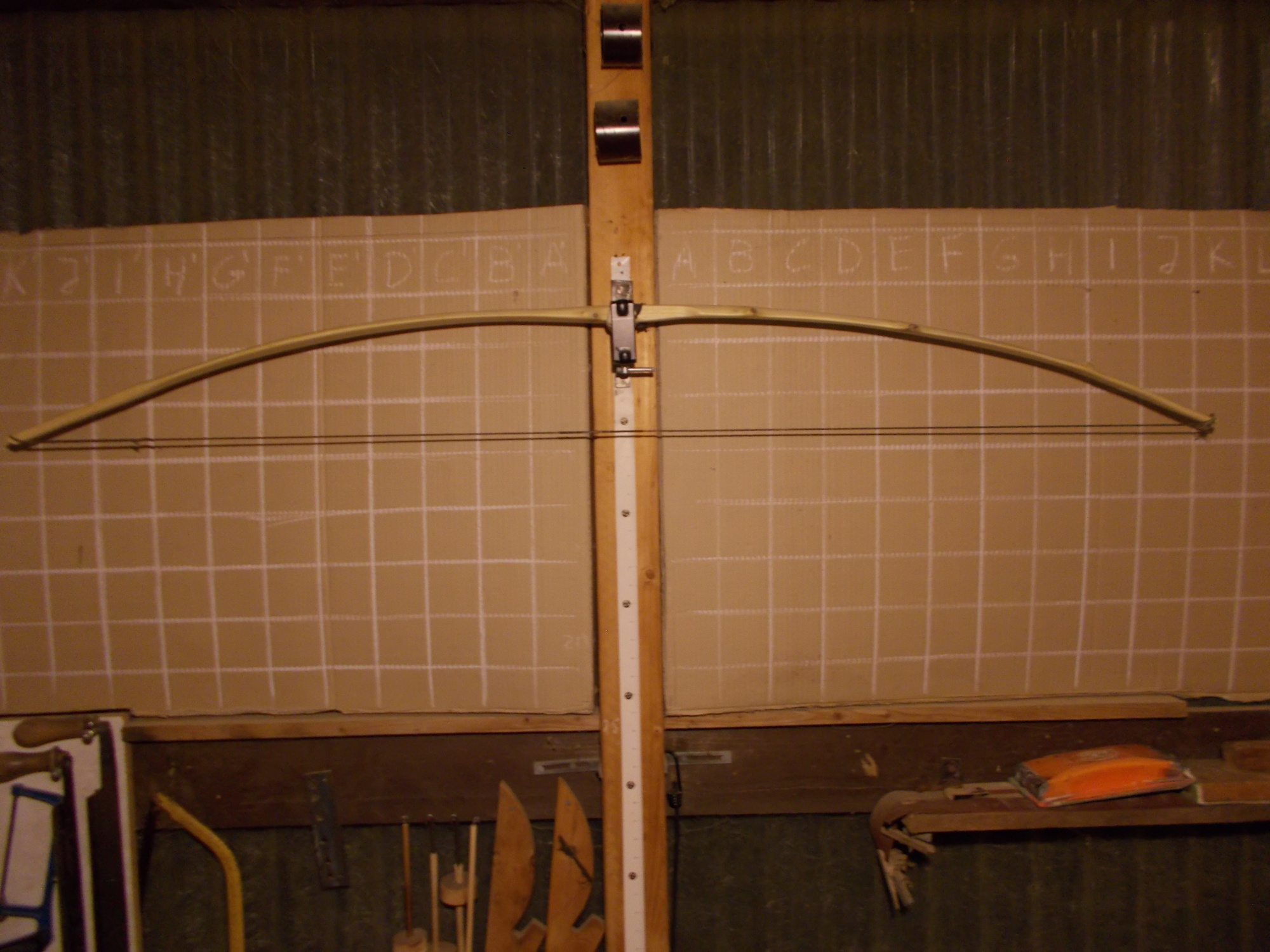

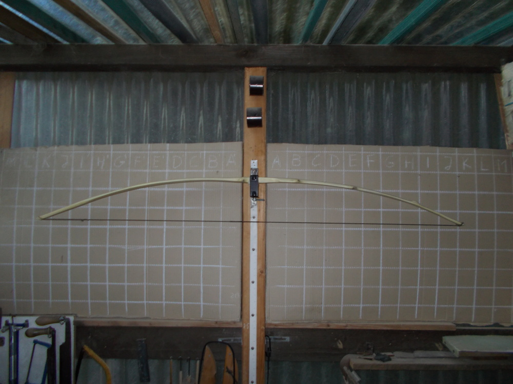

Hab noch mal geschabt und geschliffen, so richtig tut sich nichts. Ist schon erstaunlich, wie sich der Tiller ändert,
wenn man den Bogen seitlich versetzt auf die Auflage der Tillerwand legt, oder den Haken etwas versetzt vom
Nockpunkt einhängt. Ich bin immer noch nicht richtig zufrieden. Seht sebst:
Standhöhe geht finde ich
und halt Teilauszug noch immer steife Stellen

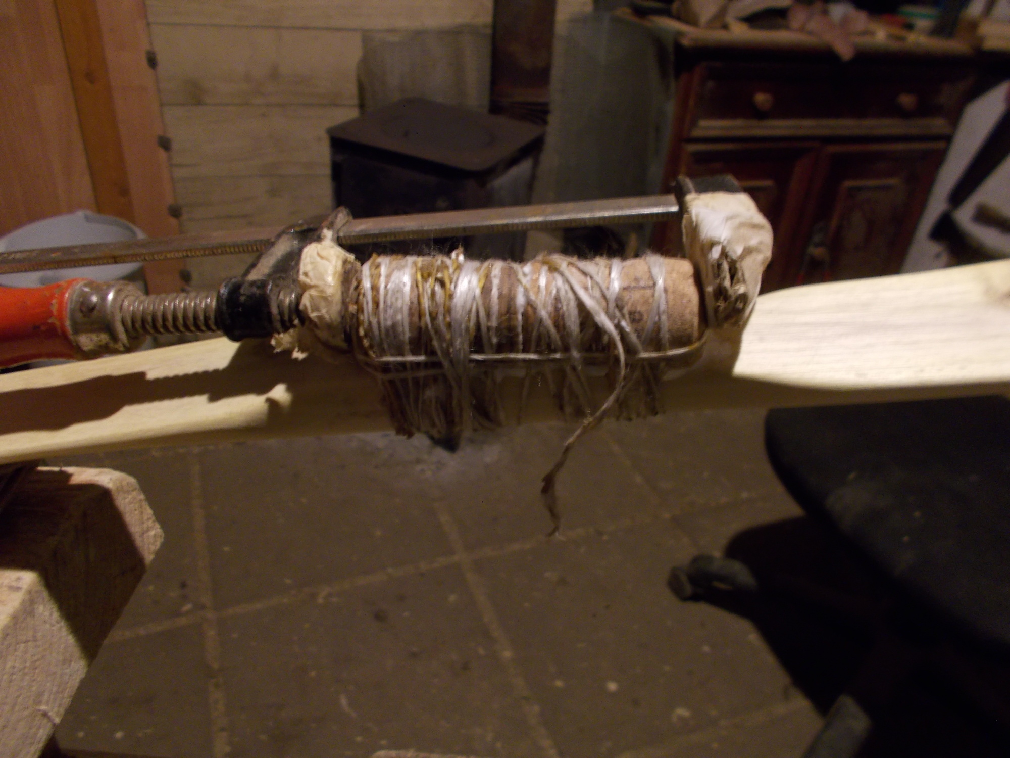

Hab dann gestern noch zwei Korken zusammen und dann auf den Griff geklebt. Hofentlich hält der Holzleim,
wenn der Ofen aus ist, wirds kalt in meiner Bogenbude.
mit Schnur und Schraubzwinge irgendwie in Position gehalten
