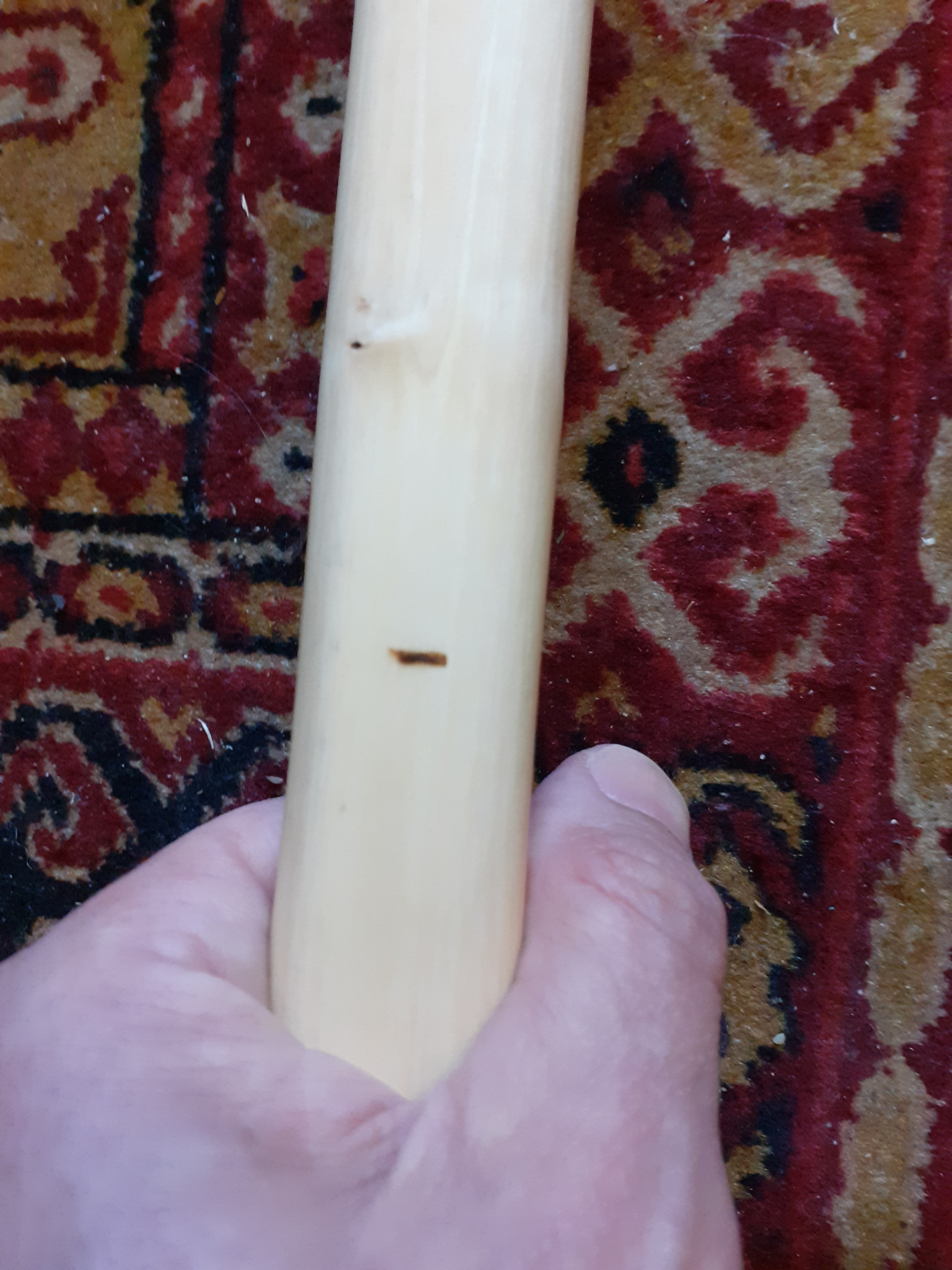

"Windigs Stangerl"
Habe erstmal fertig. :D
Ok mal die Daten.
Material:Hartriegel
Länge: 182cm NtN ungespannt.
Sehne: 16-Strang Dacron,Länge 178cm
Gewicht: 578g
Zugkraft: 28-29kg aka 62-64#@31", einfach Differenzen zwischen Koffer-und Federwaage
Und der Link zum Bauthread: viewtopic.php?f=82&t=32546&p=582687#p582687
Die geometrische Mitte hab ich einfach mit dem Lötkolben reingezogen,weitere Marken gibts an dem nicht.
Die Sehnenlage geht durch die Mitte,auch wenn die leichte Drehung an den Enden sich in ne leichte Schlängelung verwandelt hat. ;)
Nja,die Photos sind suboptimal,leider ist meine Freundin heut krank... also Selbstauslöser. ::)
Leider machts mein Handy auf diese kurze Entfernung ziemlich matschig,ihres wär besser gewesen.
Schwere Pfeile zuerst,+-40g Kiefer incl 125gr Spitze,ich musste mich erstmal dran gewöhnen,er hält "etwas drüber" auf 15m. :D
ca 30 Schuss später hab ich mich dran gewöhnt.
Leichtere,32g incl 125gr Spitze,Fichte, nicht sein Ding,er geht mit denen ziemlich ruppig um,er ist recht schnell vom Gefühl her,aber das ist für den wohl eher "Zwergenweitwurf",joäh.
Ein wenig Arbeitsbedarf ist noch da,noch ein paar Kratzer zum Ausschleifen, die Tips dürfen noch dünner werden,er ist halt noch ein wenig steif und schwer nach Aussen hin,naja,ist nur mein erster Eindruck... kann sich noch ändern.
Bin jedenfalls sehr zufrieden und freu mich auf den ersten Parcours mit Ihm. ;D

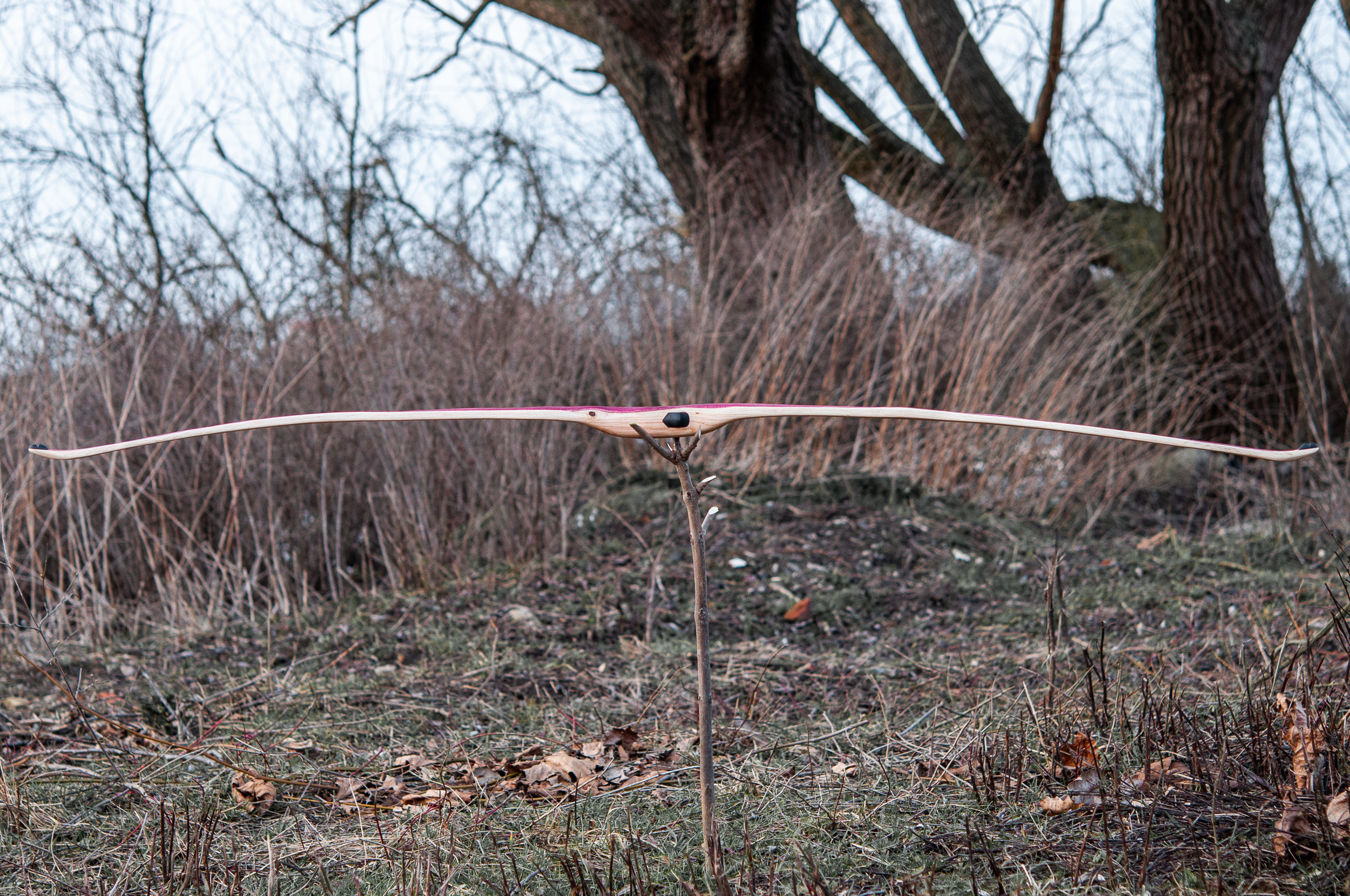

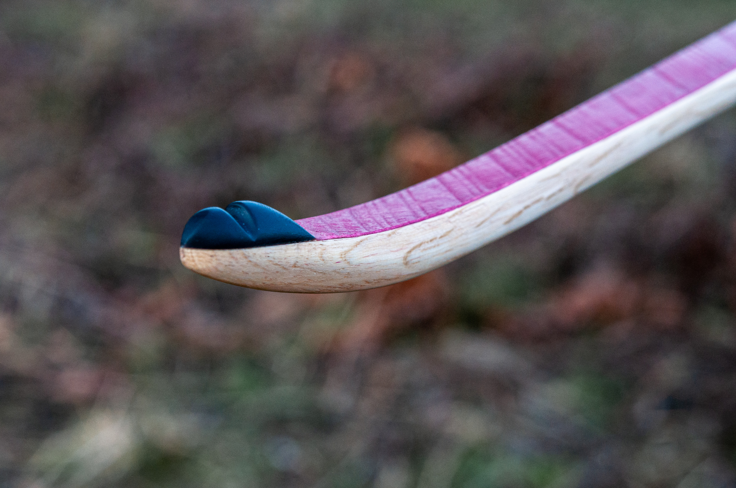

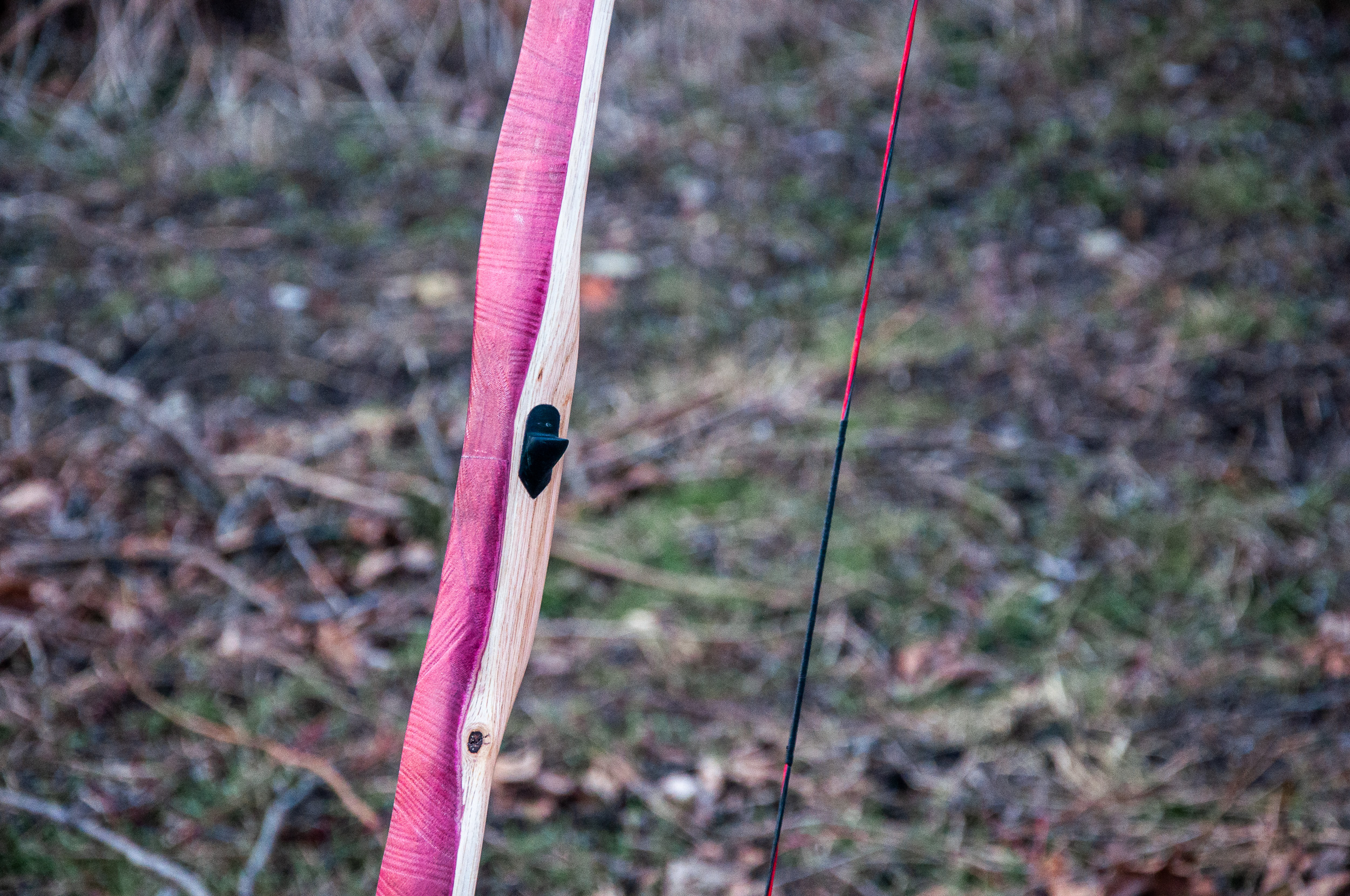

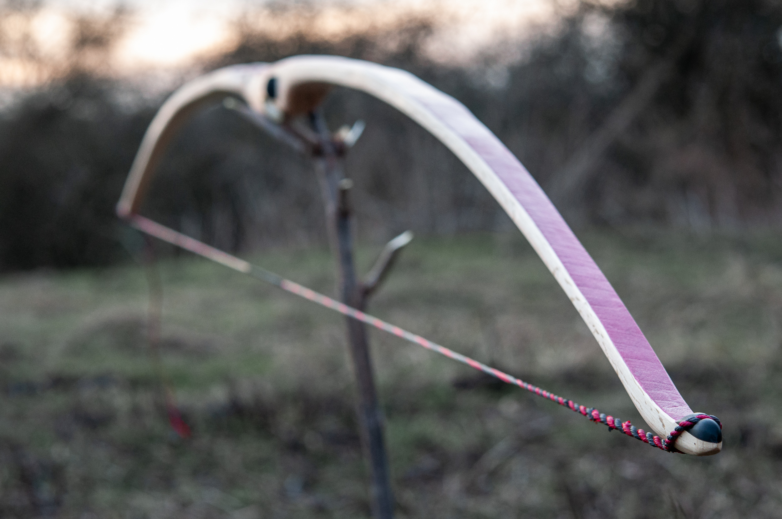

Von mir gibts auch noch einen!
"Punky"
Material: Roteiche, Rohhautbacking (Rote Beete gefärbt), Nockoverlays und Arrowpass aus Büffelhorn
Länge: 175cm
Sehne: 12 Strang Dacron
Gewicht: 585g
Zugkraft: 35 Pfund auf 29"
Bauthread: viewtopic.php?f=82&t=32527
Hat Spaß gemacht, vielen Dank für die Unterstützung!
