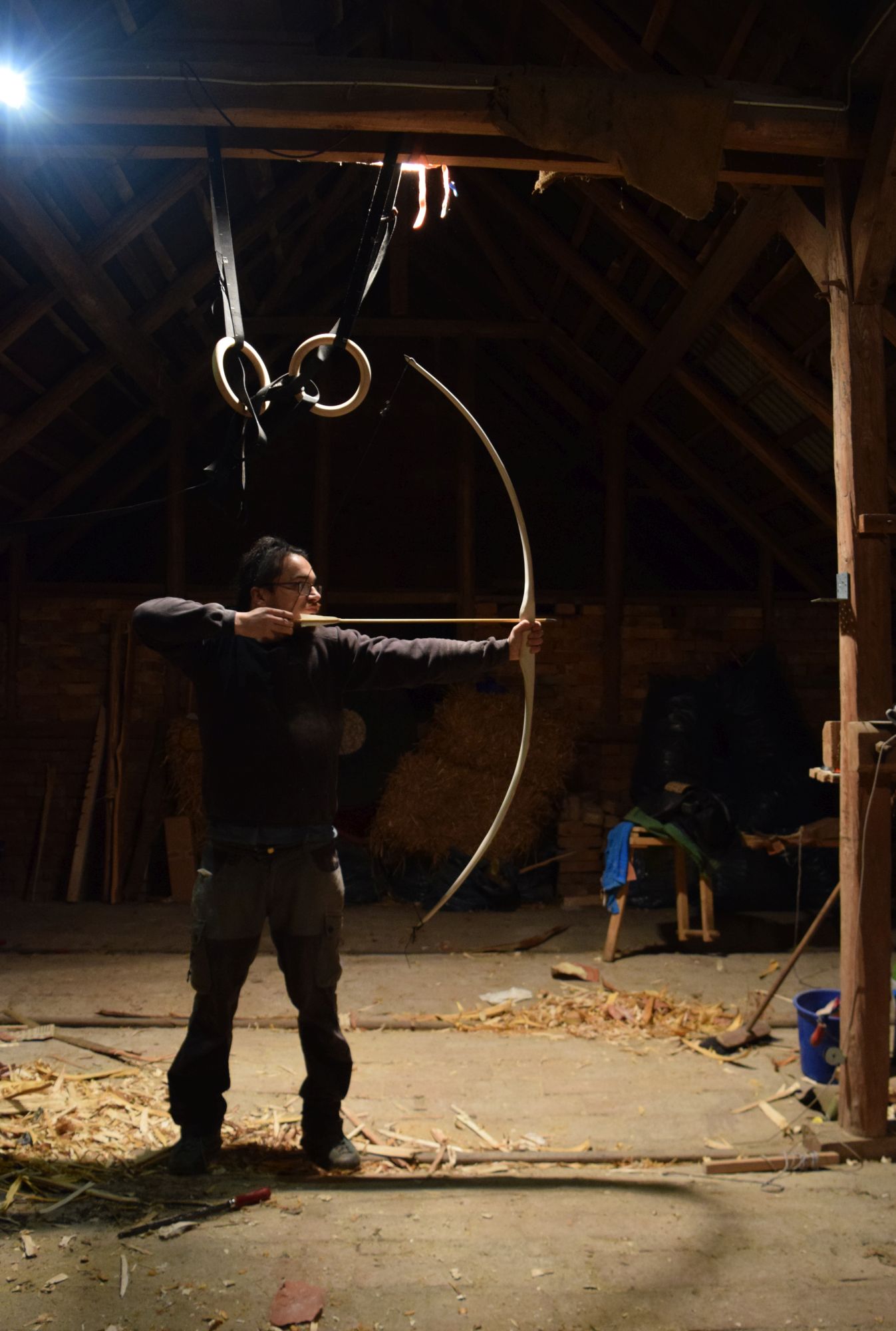

Und nochmal der neuste Stand:
Das Set (oder besser Stringfollow) ist nochmal deutlich zurückgegangen. Immer noch recht viel, aber es sieht schon deutlich besser aus. War wohl etwas zu ungeduldig. Overlays mit dem Bandschleifer ausgearbeitet Und mit der Ziehklinge abgezogen Etwas Horn ist abgesplittert
Egal, die bleiben jetzt so, ich möchte fertig werden
Griff angezeichnet und ausgearbeitet
Danach habe ich den Bogen eingeschossen. Erfreulich: Das Zuggewicht ist nach dem Kürzen auf 40lbs@28" gestiegen. Direkt nach dem Einschießen habe ich 39lbs@28" gemessen. Das Gewicht liegt nun bei 480g, durch die Griffbearbeitung hat er nochmal ordentlich abgespeckt. Hier der finale Tiller nach dem Einschießen. Nicht perfekt, aber ich lasse ihn so.
Danach habe ich eine Weile geschliffen, das Horn poliert und ihm eine Lage Danish Oil gegönnt.
Mein finales Urteil fällt jetzt etwas positiver aus. Der Bogen wirft ordentlich (wobei auf die kurze Distanz alles schnell wirkt. Ich teste morgen nochmal draußen) und des ist so möglich, innerhalb kürzester Zeit einen langlebigen Bogen zu bauen.
Morgen gibt es die Präsi
- Rotzeklotz
- Beiträge: 1782
- Hat Dank erhalten: 2 Mal
Re: Saplingbow 14, Rotzeklotz, Ulme
So, ich habe fertig
Der Link zur Präsi: https://fletchers-corner.de/viewtopic.p ... 75#p580975
Er hat über Nacht nochmal 6g verloren, ich vermute allerdings, vor allem über den vorher noch überhaupt nicht ausgearbeiteten Griff. Am Zuggewicht hat sich nichts mehr verändert. Ob er 100% und überall so durchgetrocknet ist,wie er sein soll, bezweifle ich (jedenfalls war er es nicht, vor der Behandlung mit der HLP). Der Bogen wurde im Laufe der immer besser, auch das Set ging wieder zurück (v.a. nach der HLP-Behandlung, allerdings sehr zeitverzögert). Im Großen und Ganzen funktioniert die Methode und ich bin happy mit dem Ergebnis. Die große Kunst ist es wohl, den richtigen Moment abzupassen, in dem der Bogen trocken genug ist und gleichzeitig der Bogenrücken durch die radikale Trockung nicht zu sehr malträtiert wird. Das schreit nach weiteren Versuchen
Dauer vom Schneiden des Rohlings bis zum Auftrag des Finish: 32 Stunden
