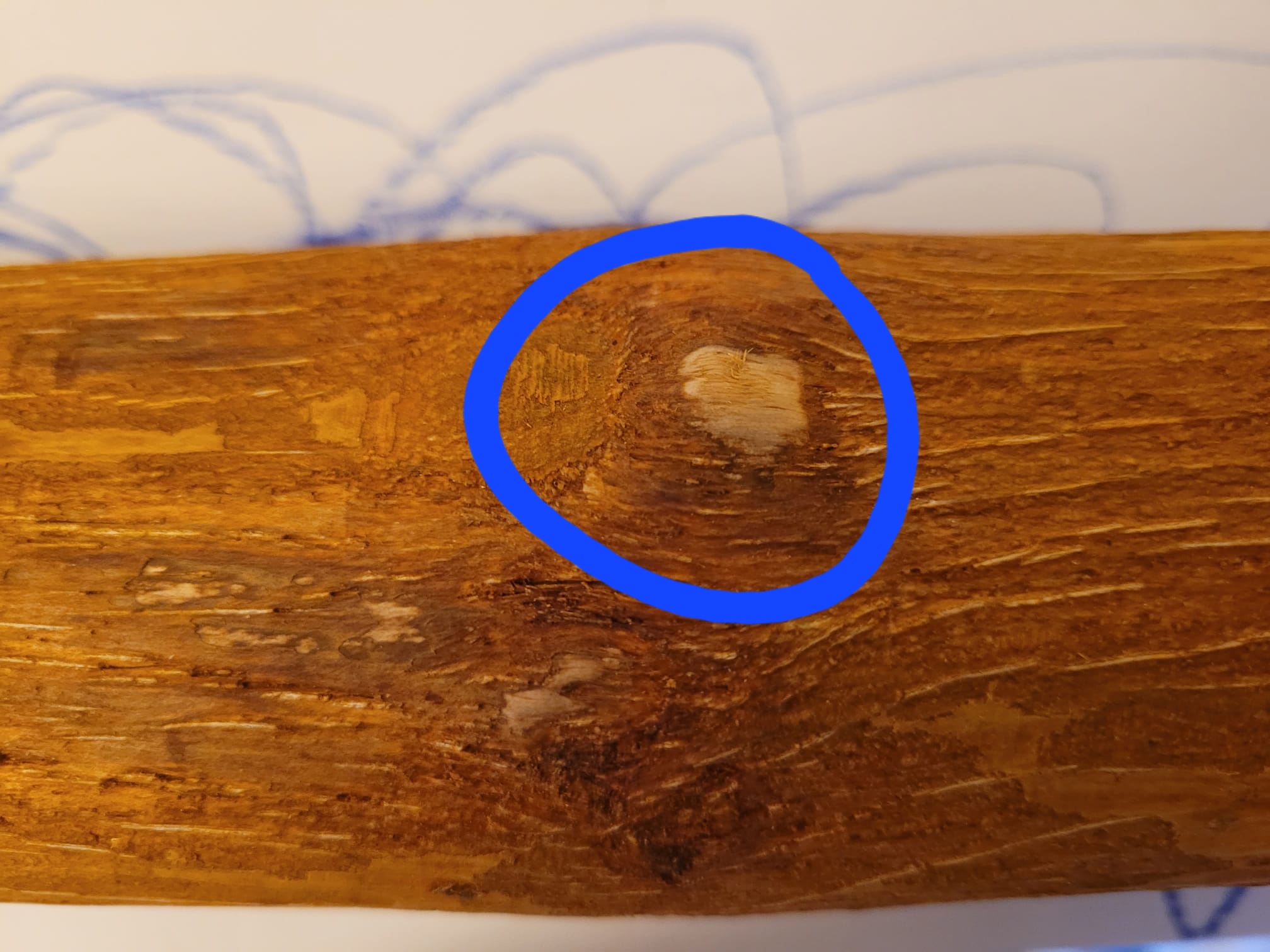

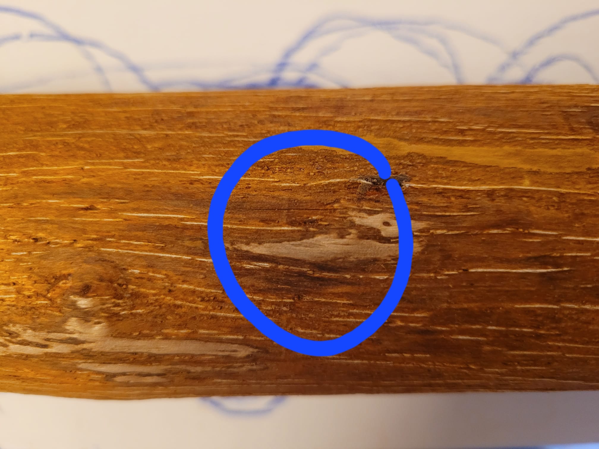

Der Schaden ist marginal...Würdest du uns ausagekräftige Bilder zeigen und den Bogen schon mal auf malen, dann könnten wir uns das ganze blabla sparen (siehe mein post oben)
GRUß MARKUS
Ich hoffe, jetzt sieht man besser. Und wenn sie immer noch schlecht sind, muss ich am Wochenende bei Tageslicht welche machen. Dann kann ich auch den Bogen einzeichnen. Wollte jetzt mal auf die Schnelle was Brauchbares schiessen.
Grüß Dich. Das sind alls Nichtigkeiten, vollkommen uninteressant. Einfach mal anfangen den Bogen auszuschneiden und nicht noch weitere Seiten zu diesem Nichts voll schreiben, wäre mein ernst gemeinter Vorschlag.
Neumi.

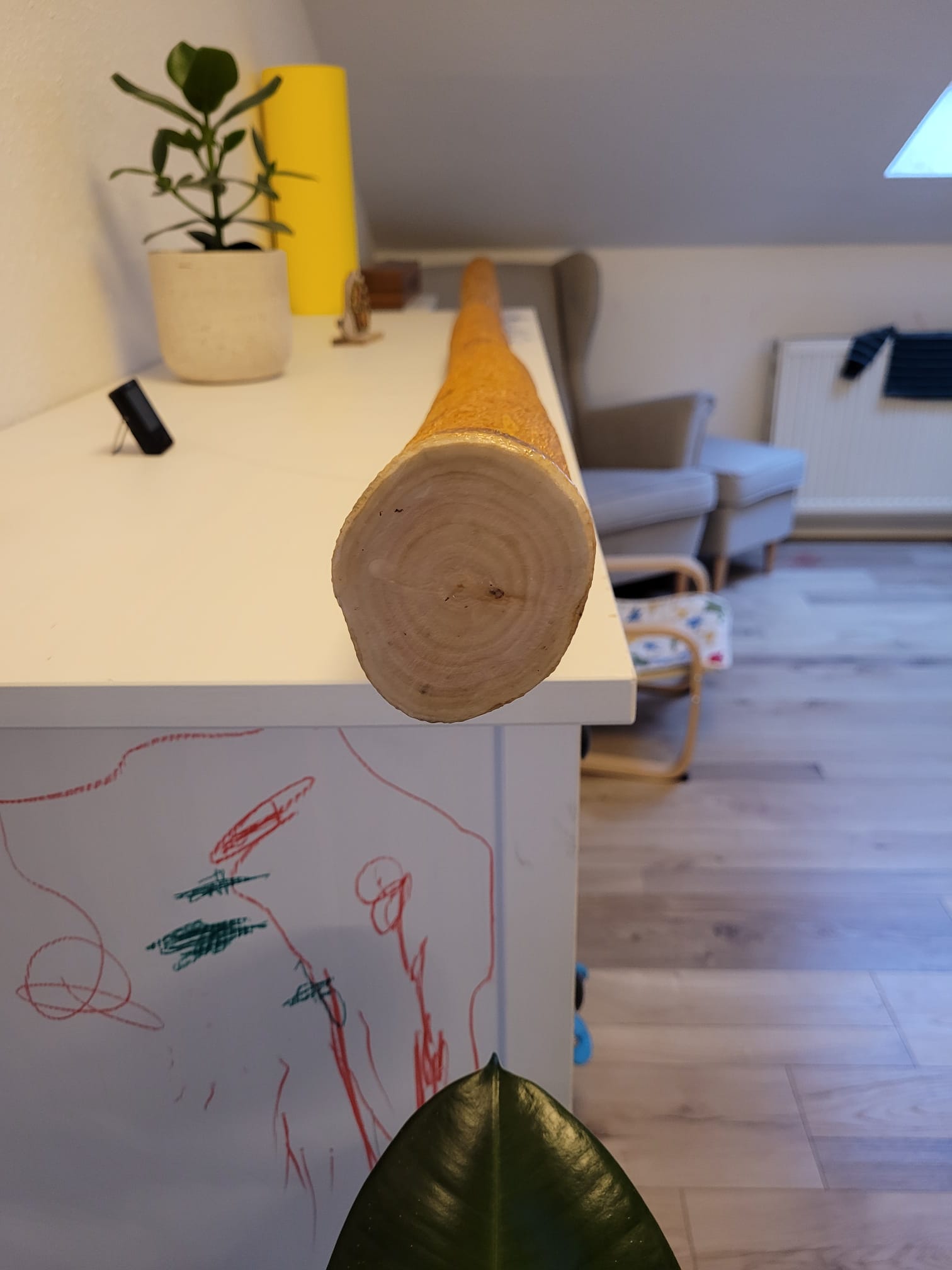

Würde bei dem Bereich aufm 3. Bild halt wie gesagt darauf achten, dass du die leichte "Verletzung" im Bogenrückenbereich meidest.
Ich weiß halt ned wo genau die Stelle im Bezug auf den Rohling liegt .
Alle anderen Bilder sind unproblematisch, da hast nur Kambium/Bast weggekratzt
Wie oft soll man dir noch sagen, dass die Stellen unbedenklich sind und keine besondere Behandlung nötig ist?! Den Bogenrücken solltest du sowieso schleifen, die Minikratzer verschwinden dann.
Die Kratzer sind völlig belanglos, Du musst nix breiter lassen.
Nur wenn ein Ästchen genau an der Kante vom Rücken läge, entweder ein paar mm zugeben oder etwas abrunden.
