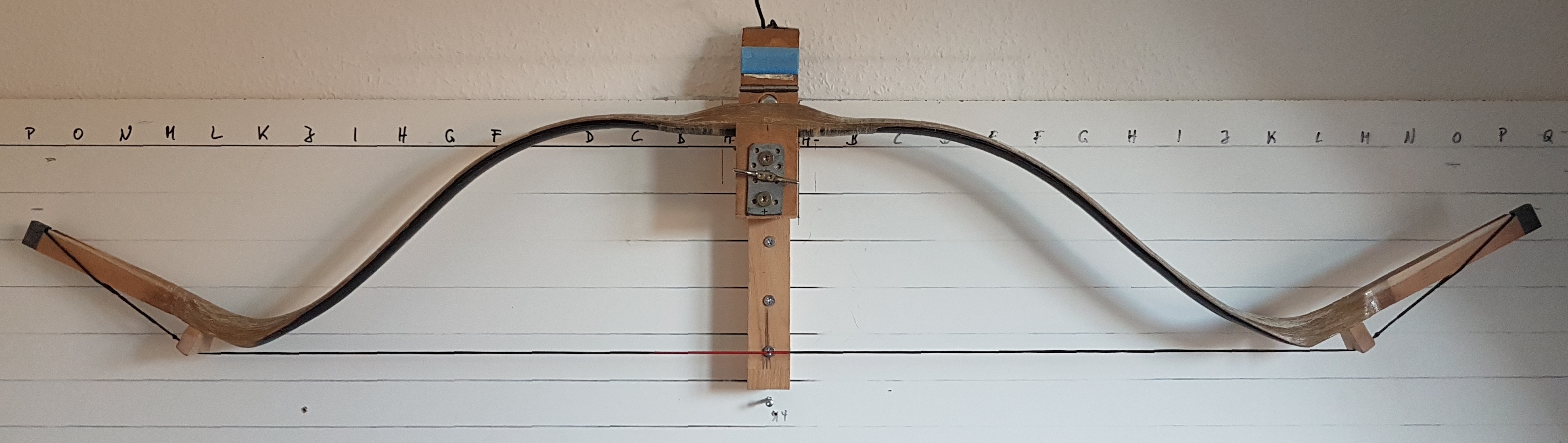

Bin gespannt, ob er diese schöne Form alleine nur mit der Sehne hält. Der äußere Wurfarmbereich ist perfekt Reflex geblieben. Vorher lange genug am Tillerbrett mit den Tepliks “Erziehen” und dann die Sehne drauf. Die ganzen Reparaturen scheinen dem Bogen gut getan zu haben. Hut ab, Herr Neumi

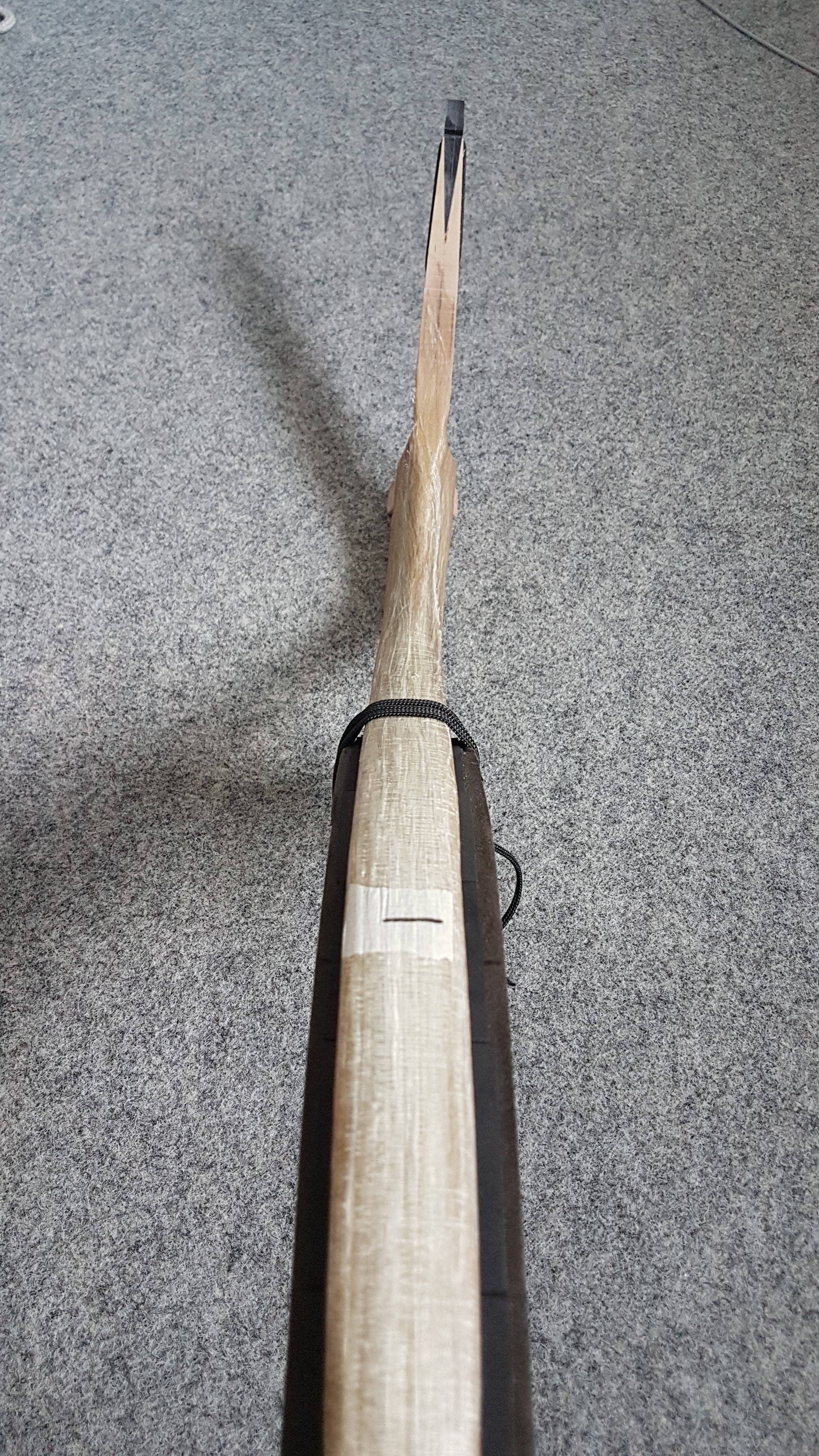

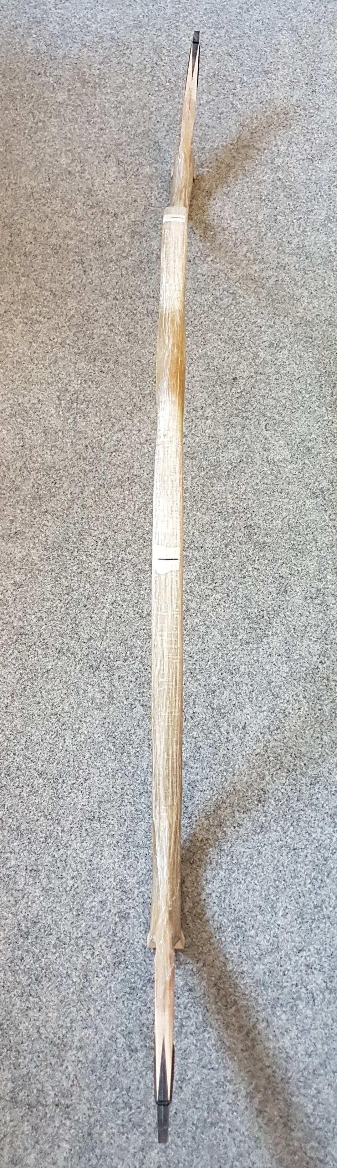

Vorhin habe ich mit einer Behelfssehne aufgespannt und eine Seite hat deutlichen seitlichen Verzug - hätte mich auch gewundert, wenn's gepasst hätte
Jetzt sehe ich 2 Möglichkeiten, nämlich entweder Sehnen im schwachen Bereich auftragen (was ich wohl auch tun werde) oder die stärkere Seite schwächen. Schwächen halte ich für eine schlechte Wahl, da der Bereich stabil sein soll.
Im Foto habe ich eingezeichnet auf welche Seite die zusätzlichen Sehnen kommen werden (es sieht auch so aus, als hätte ich bei der letzten Sehnenlage geschlampt und einseitig weniger Sehnen aufgetragen). Ich werde aber nicht nur auf einer Seite Sehnen auftragen, sondern beide WA-Enden/Knie mit Sehnen verstärken, nur eben auf der schwachen Seite mit einer größeren Menge.
Im Bericht "INVESTIGATIVE REPORT ON BOW AND ARROW MANUFACTURE IN CHENGTU" wird die Sehnenmenge für die Bogenknie mit 35,5% angegeben - das erschien mir etwas viel zu sein, aber macht wohl Sinn. Der Bereich ist leider nicht weiter eingegrenzt, aber ich kann mir vorstellen dass die Knie und der Bereich ca. 15 cm davor gemeint ist.
Wenn jemand ne bessere Idee hat als zusätzlich Sehnen aufzutragen immer her damit

Also ich würde das eigentlich so wie du einschätzen, Neumi. So kurze Bögen sind sehr hibbelig, da kann man extrem viel seitlichen Verzug durch Nacharbeit und somit auch durch Auftragen korrigieren. Und wenn du auch noch überzeugt bist, auf der schwachen Seite weniger Sehnen Aufgetragen zu haben, ist es ja auch nur logisch dort noch was nachzulegen. Nur hast du meiner Auffassung nach die falsche Seite rot markiert. Müsste nicht die Seite, zu der er hinkippt, verstärkt werden? Und ist das dann überhaupt die Seite wo weniger Sehnen drauf sind?
Lg Christian
Lg Christian
- Beiträge: 6286
- Hat gedankt: 153 Mal
- Hat Dank erhalten: 229 Mal
Ich werde auf der markierten Seite, vom Griff bis ins Knie, Sehnen aufkleben.
Wenn's die falsche Seite ist, macht's nix. Kann man ja leicht wieder entfernen ☻
Auf 2 Wochen mehr Wartezeit kommt's nicht an.
Ich seh nicht, warum das die falsche Seite sein sollte...

Markus, danke für die Erläuterung. Tatsächlich kann ich ca. 1 mm Differenz an den äußeren/seitlichen ca. 7 mm feststellen.
Und beim einbinden/aufspannen der WA habe ich darauf geachtet, dass ich gleichmäßig ziehe/belaste.
Ich hab bei der letzten Sehnenlage und nur bei diesem WA geschlampt
(ich kann mich erinnern, dass ich die Sehnen etwas lustlos zerfleddert drauf geklatscht hatte).
Deswegen wird mit etwas zusätzlichen Sehnen nachgebessert (Nachbessern ist eine meiner Spezialitäten ☻).
