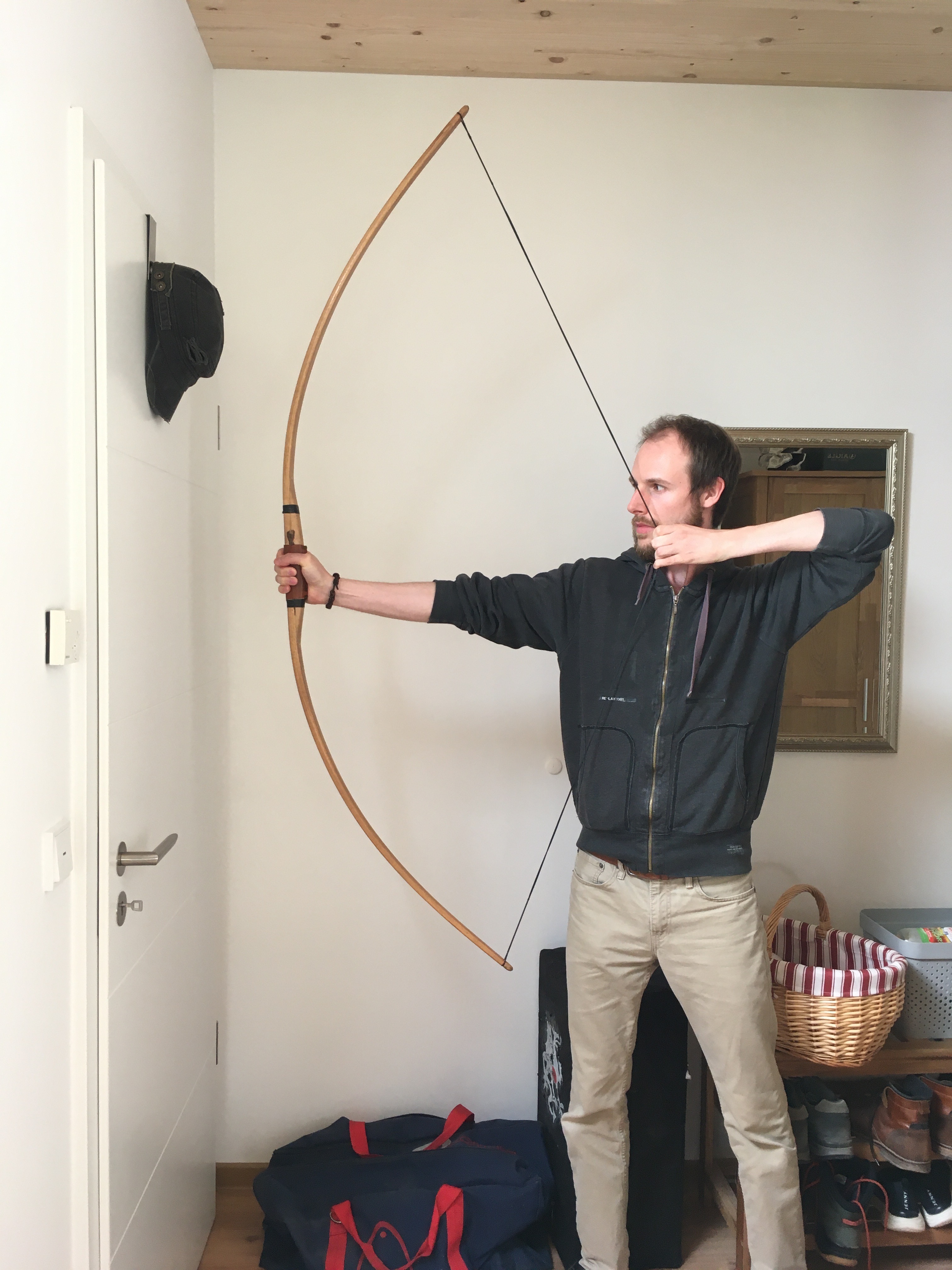

Hickory wird aber oft mit stehenden Ringen verarbeitet und immer ohne Splint das ist schon in Ordnung und Hickory ist gutes Bogenholz. Zeig doch mal Bilder des gesamten Bogens, abgespannt auf Standhöhe und mit Auszug, dann können wir etwas zum Design sagen.

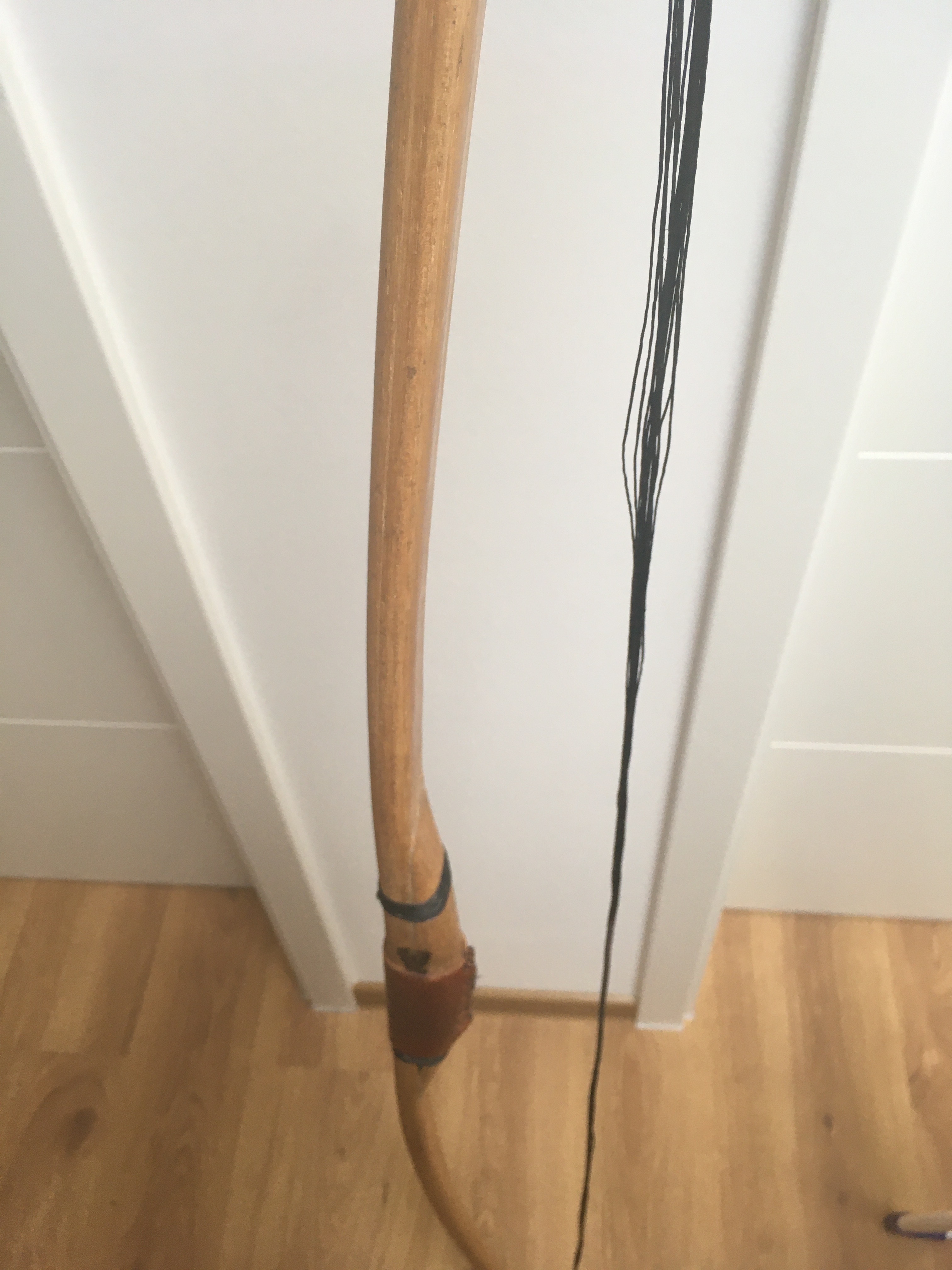

Hier nochmal Bilder von meinem aktuellen Hickory Bogen. Wahrscheinlich will ich mich gar nicht so weit davon entfernen, aber mehr Schönheit, saubere Verarbeitung und ein wenig mehr Schussleistung bei ca. 40-50 Pfund und kompatibel mit Gelegenheits-MA-Darstellung.

Den Hickorybogen hat kein "Meister" gebaut ...:
Beim oberen WA ist knapp die die Hälfte zum Ende hin fast komplett steif!)
Die Enden sind zu schwer...
Da hätte sich mehr raus holen lassen...
Die Griff-Klebefuge ist grottig, nur deshalb auch die Wicklungen...
Dass er trotzdem befriedigend schießt, zeigt mal wieder:
Hickory ist ein Spitzen-Bogenholz (und steht Eibe nur in dem Punkt nach, dass es deutlich schwerer ist...)

Den Griff hatte ich in der Vergangenheit auch schon häufiger in zwei Teilen in der Hand, weswegen ich selbst das Dacron drumgewickelt habe als Schnellreparatur. Der Bogen ist nicht gebrochen, also hält das Holz schon was aus, aber "befriedigend" ist es ja nicht, sonst würde ich ja nicht nach einem neuen Stabbogen suchen. ;D
