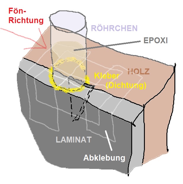

seit langem hab ich mal wieder etwas verleimt, allerdings ist mir da was kleines aufgefallen. Leider hab ich keine Bilder zur Hand und muss es etwas kurz beschreiben.
Gibt ja noch einige Laminierer hier die vielleicht was dazu sagen können.
Unzwar hat der Bogen zwischen Holz und Griffstück einen kleinen Spalt, wo der Kleber, wie auch immer, nicht hin wollte. Größe ist ca. 3 mm breit, 10 mm konisch tief und 0,5 mm dick (Quasie der Abstand zwischen Griffholz und Laminat).
Theoretisch hab ich in solch einen Fall Kleber eingeföhnt. Da das Loch konisch ist, sollte das kein Problem sein. Könnte ggf. auch ein kleines Stück Holz mit einkleben.
Das Problem ist, dass dieser "Spalt" kurz vorm Ende des Fadeouts ist. Und das gibt mir etwas zu denken. Wenn ich ein kleines Stück Holz einklebe, könnte das wie ein Hebel wirken und zum Bruch führen. Ansonsten halt nur mit Kleber auffüllen. Würde den Spalt halt so gut es geht anrauhen (mit ner Nadel kleine Kerben reinritzen).
Würde es so eventuell funktionieren? Oder würde das Ganze mir um die Ohren fliegen?
Zuggewicht sollte am Ende um die 38 lbs sein, falls das noch wichtig sein sollte.

Beiträge: 22553
Hat Dank erhalten: 132 Mal
Re: Laminatbogen - kleines Löchle
Klebe das Holz rund um den Spalt mit Klebeband ab.
Nimm einen Trinkhalm oder ein ähnliches Stück Röhrchen von ca. 4 - 5 mm Dicke... 2 cm lang...
Klebe es mit UHU o.ä senkrecht stehend über den Spalt, aber nur so dass es den Spalt zu 2/3 abdeckt.
Natürlich darf kein Kleber IN den Spalt kommen. Der Kleber soll nur das Röhrchen halten und seitlich abdichten.
Kleber aushärten lassen.
Lege das Werkstück so, dass das Röhrchen senkrecht steht.
Fülle in das Röhrchen etwa doppelt so viel Epoxid wie nötig, um den Spalt zu füllen.
Dann föne das Röhrchen, aber NICHT das fertige Lamnat!. Fön NICHT Heißluftpistole!
Das Epoxi wird dünnflüssig und beginnt in den Spalt zu fließen, durch den nicht-überdeckten Teil entweicht dabei die Luft..
Ist der Spalt voll, so aushärten lassen. Dann wegschneiden und Klebeband abziehen. Dann glatt schleifen.

Hallöchen zusammen,
@ Rainer
Du hast natürlich vollkommen recht! Entweder er liegt unfertig rum oder ich versuche ihn zu reparieren.
Nach dem Abschleifen des überschüssigen Klebers ist mir natürlich noch so eine Stelle aufgefallen. Diese geht leicht schräg rein. Eine richtige Kackstelle! :(
@ Ravenheart
Das ist ne richtig gute Beschreibung! Und wie mein Vorposter schrieb, sollte das ins Howto!
Also ich habe beide Löcher so wie beschrieben mit Epoxi gefüllt. Ich denke, dass dort keine Luftblasen drinnen sind. Zum einen durch die gut erklärte Technik und zum anderen hab ich öfter mal rumgestochert, um zu schauen, ob Luftbläschen erscheinen (schwer zu beschreiben wie man das genau macht).
Jetzt heißt es warten und zeit finden den Bogen grob in Form zu bringen.
