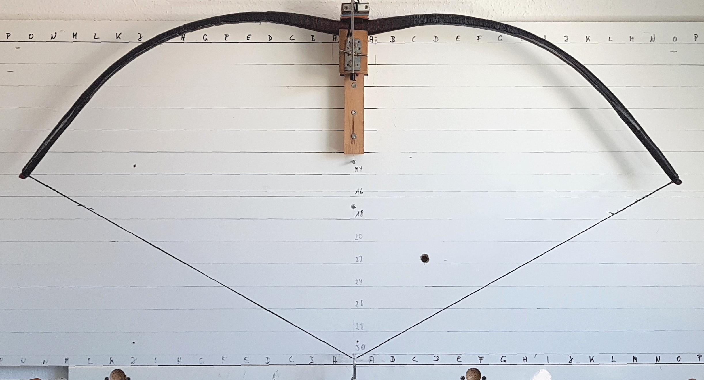

Jetzt habe ich endlich eine passende Sehne gewickelt (Standhöhe ca. 6,5" am höchsten Punkt gemessen).
Bei solchen Experimenten komme ich dann doch immer wieder ins schwitzen, bei ca. 30" Auszug hat es einmal leise geknackt. Danach habe ich noch mehrfach auf 30" gezogen und ich denke dass ich jetzt einschießen werde :)
Damit ich die Auszugcharakteristik habe, habe ich gleich noch ein Auszugdiagramm gemacht, falls der Bogen explodiert weiß ich dann wenigstens wie so ein Bogen arbeitet.
80#@30"
80#@30"

Noch kurz der Hinweis, dass die 30" Auszug durch den stark zurückgesetzten Griff 31" entsprechen.

Ganz starkes Projekt, Neumi.
Sauber dokumentiert und mit Wahnsinns Durchaltevermögen zu Ende gebracht.
Selbst wenn er jetzt noch kracht!
Viel Freude beim schießen, lass hören was du für einen Eindruck hast!

Die Auszugskurve ist für einen Selfbow ja ziemlich vielversprechend.
