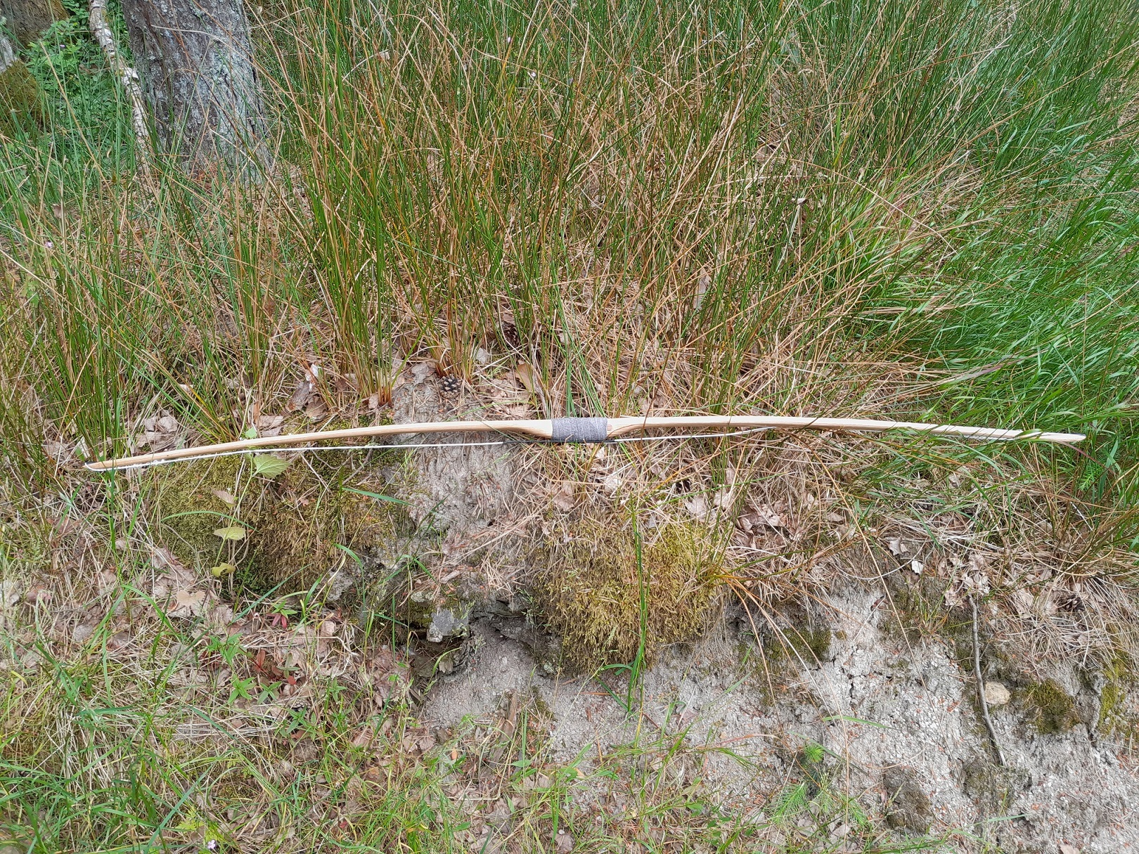

Geweihbaum - Gymnocladus dioicus
150cm ntn
37# @ 27"
Nocken aus dunklem Wasserbüffelhorn
Griff mit grauem Leder gewickelt und Arrowpass aus Bergulmenkernholz.
Abgespannt
Abgespannt

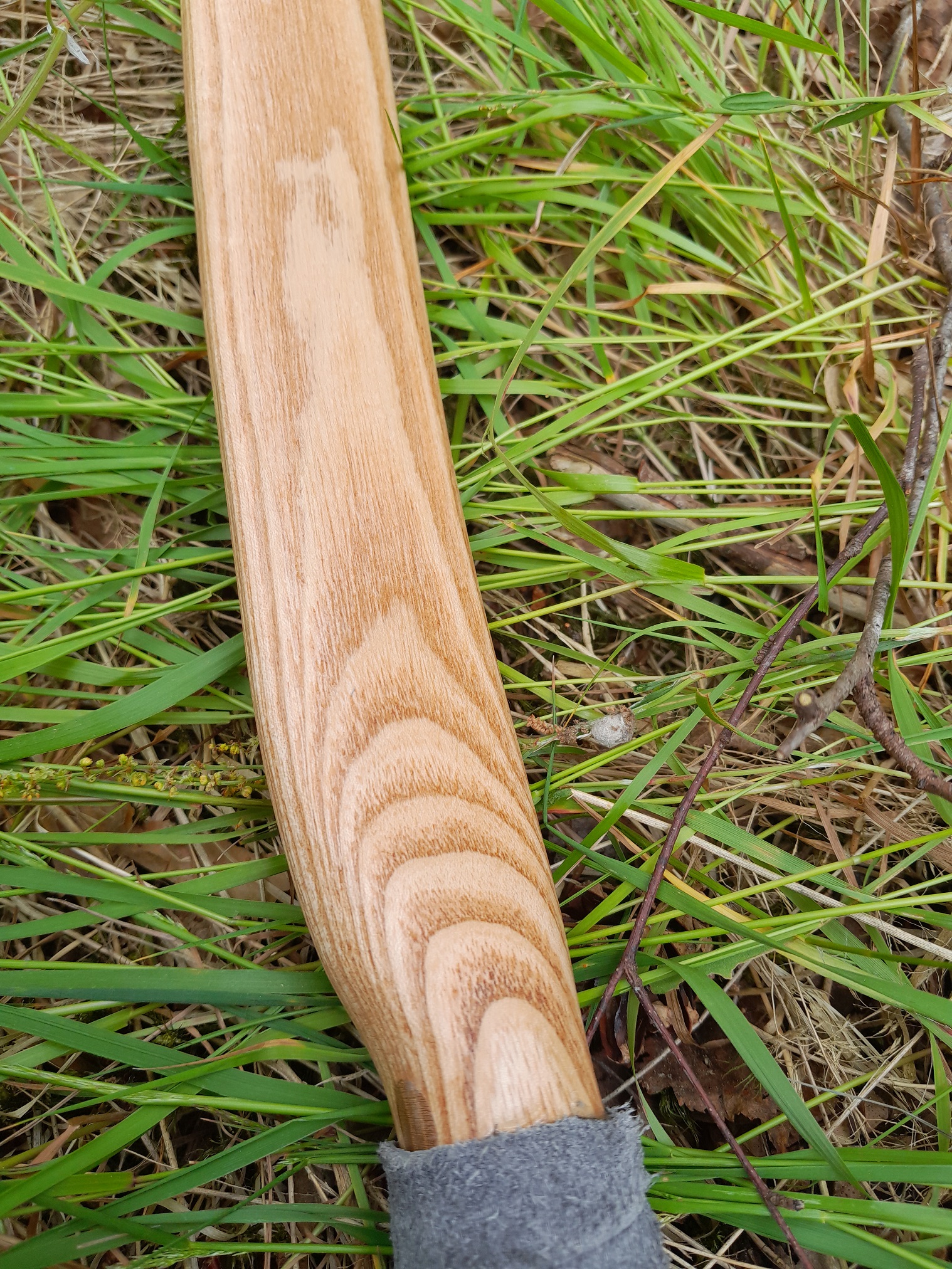

Griffbereich
Griffbereich
Fadeout
Fadeout

Ein interessanter Bogen, Herr Oberforstrat!

Ein Traum an Schlichtheit. Aber musste es den ausgerechnet ein mausgrau gewickeltes Griffband sein? Trotzdem ist der Bogen schön, auch weil mir das Holz unbekannt ist 😁

Schönes Holz ;D ;D

Schön getillert und schönes Holz da passt alles.

Gibt's für Geweihbaum noch andere Begriffe? Noch nie gehört, außer hier im Forum irgendwo mal. Und da hab ich mir darunter noch einen Dekobaum aus Hirschgeweih vorgestellt 😂. Optisch wirkt die Struktur sehr ähnlich zu Esche. Wie würdest du denn das Holz beschreiben, von den Eigenschaften, Bearbeitbarkeit, Tauglichkeit,...
Macht jedenfalls einen guten Eindruck 👍🏻

Geweihbaum wird auch als Kentucky Coffeebean/Coffeetree bezeichnet.
Das Holz ist vergleichbar wie Esche (beides Ringporer), aber bedeutend drucktolleranter.
Schön zu bearbeiten mit allen Werkzeugen, schön zu schleifen und polieren. Mittelschwer und mittelhart, kein Hochleistungsholz wie Osage/Eibe aber ne schöne Alternative.
