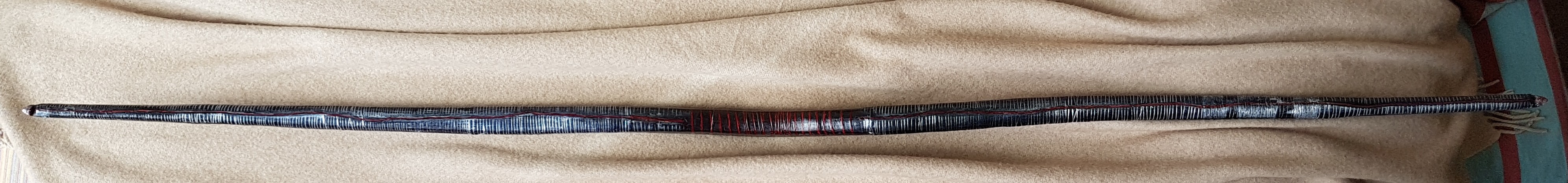

Neumi's "Phoenix" 67" +80#@30"

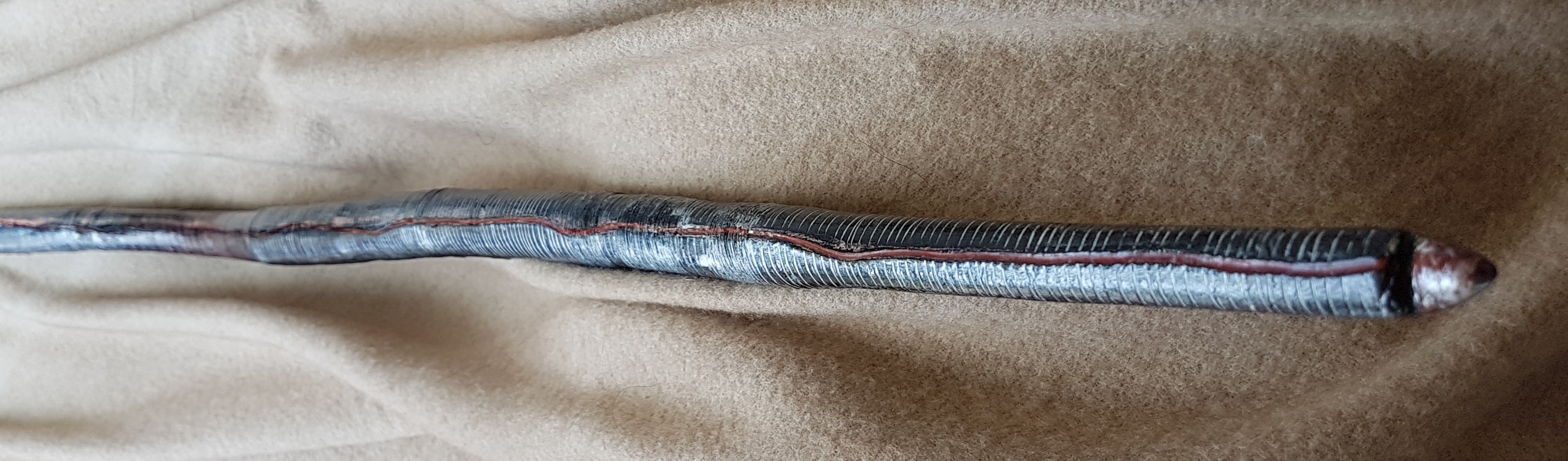

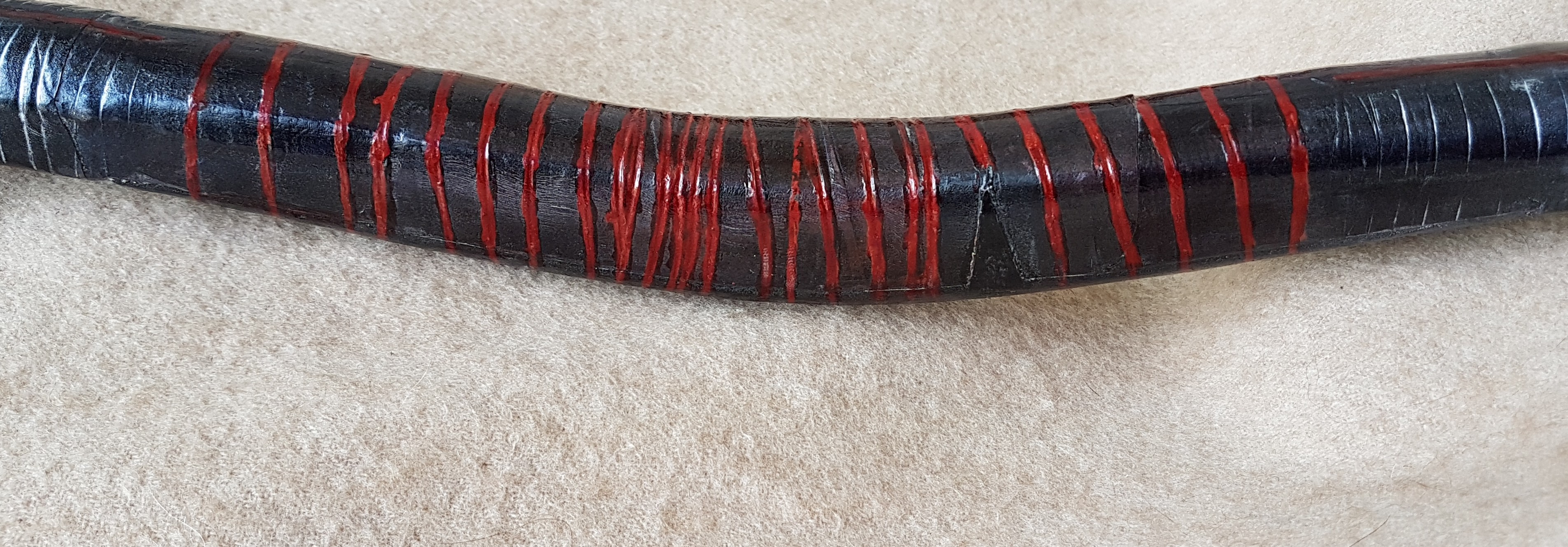

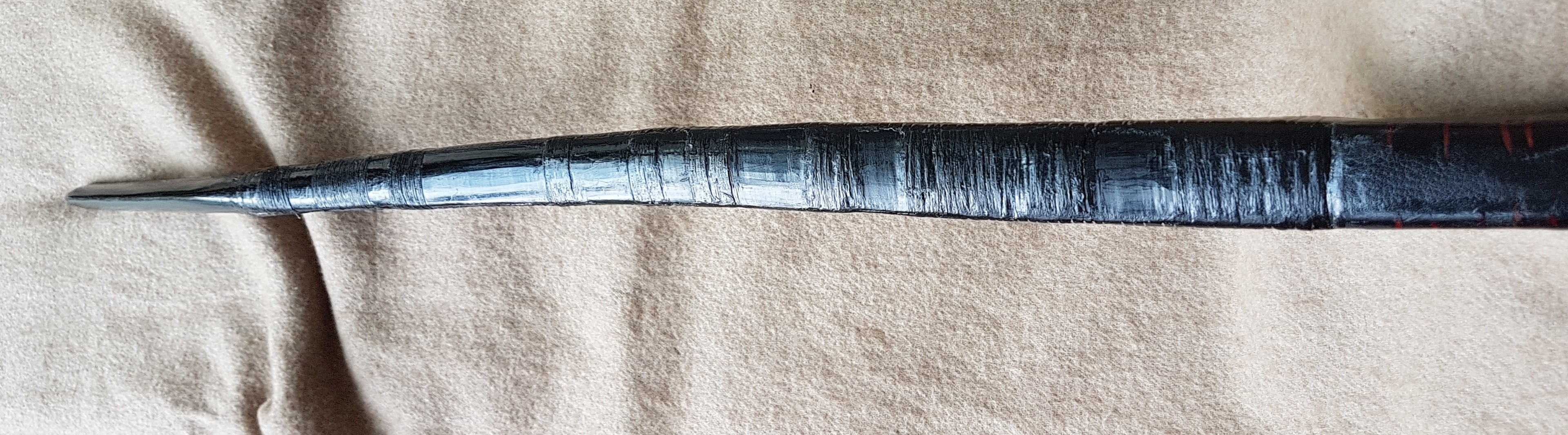

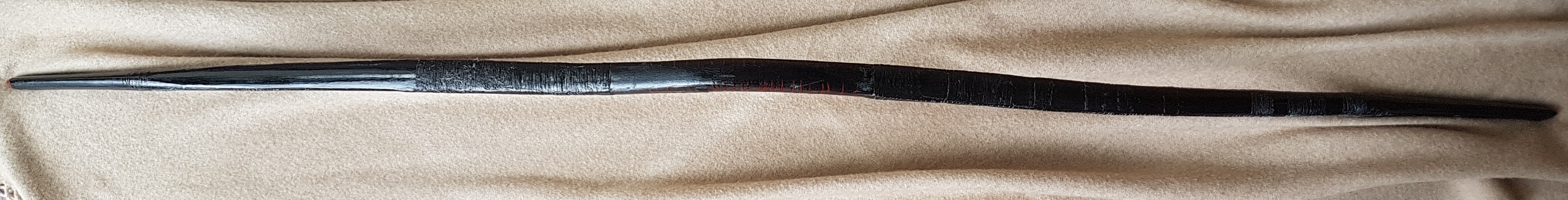

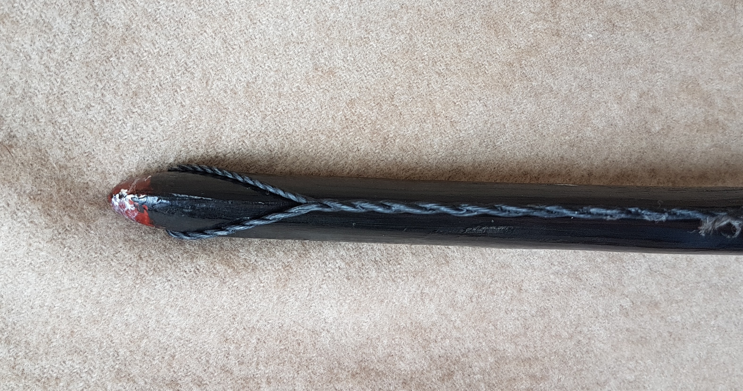

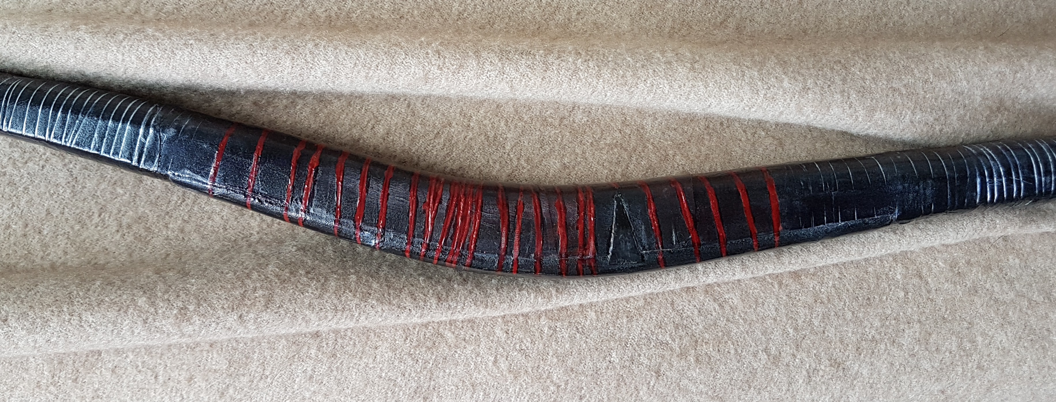

Was soll man sagen, das Ding ist fertig geworden. Hässlich und schwarz, so gefällt mir das >:)
Einmal komplett zerbrochen, einmal fast zerbrochen, geflickt bis zum gehtnichtmehr ;D :D
Aber das Ding ist auferstanden wie ein Phoenix aus der Asche und wirft zuverlässig Pfeile.
Hier geht es zum Bauthread: viewtopic.php?f=82&t=32519#p580793
Material: Sehnenrücken - Pfaffenhütchen - Wasserbüffelhorn, Rohhaut-Backing
Gewicht: 802 g
Arrowpass: Wasserbüffelhorn
Finish: 1x Harz und 1x Wachs-Mix
Die nicht wasserfesten Bemalungen bestehen aus Pigmenten in Gummi-Arabicum und wurden mit Harz versiegelt.

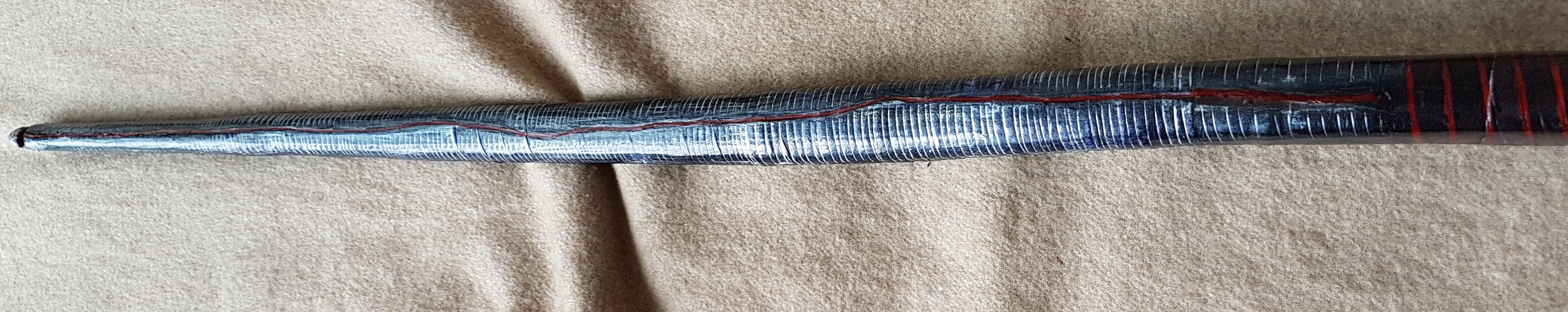

Rücken unten
Rücken unten
Rücken unten
Rücken unten

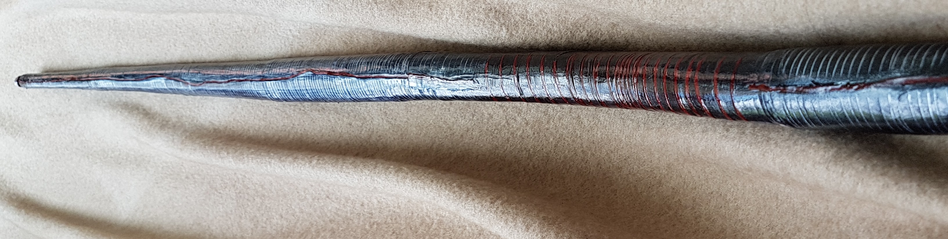

Rücken oben
Rücken oben
Rücken oben
Rücken oben

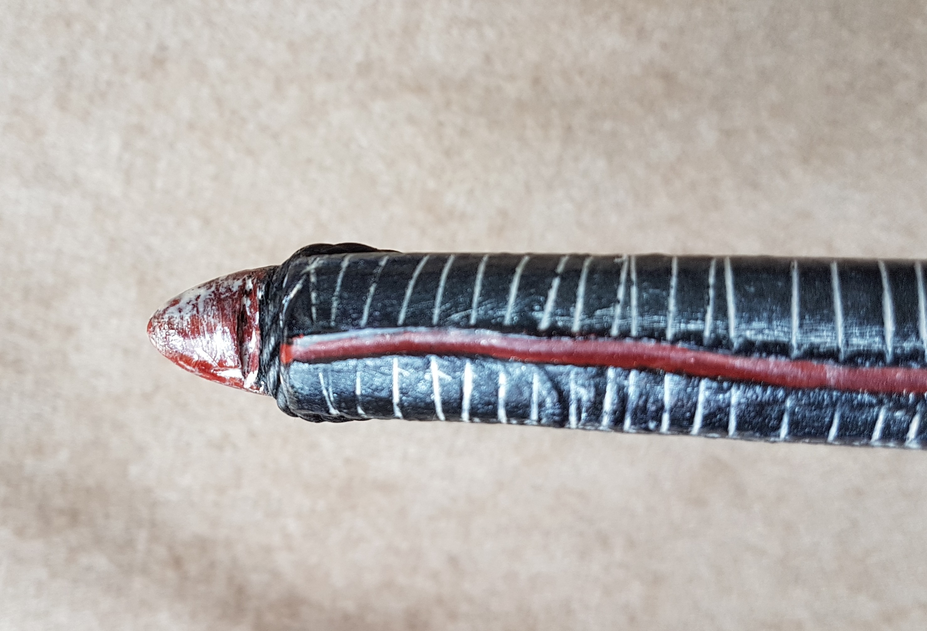

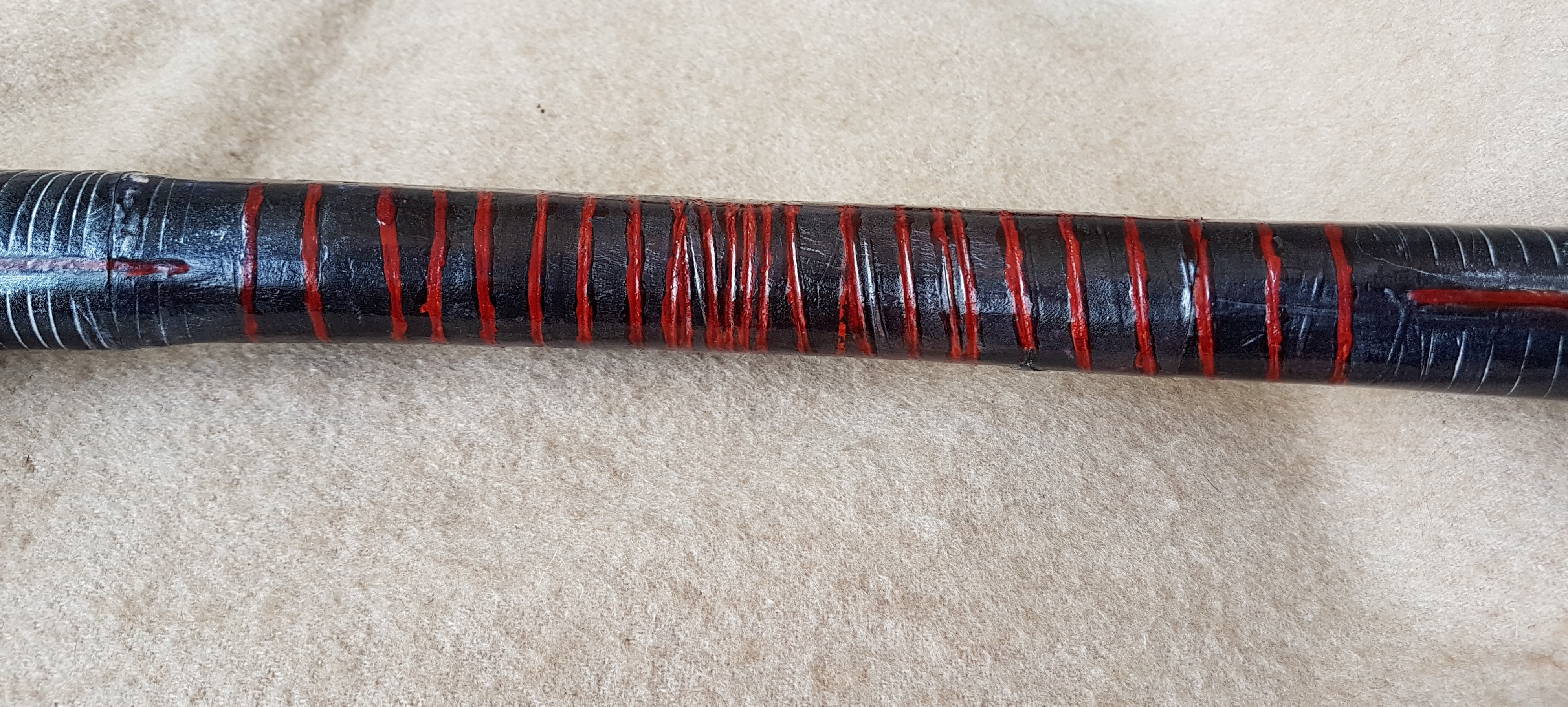

Griffbereich bauchseitig mit Leder abgedeckt
Griff mit ins Rohleder halb eingelassenem arrowpass

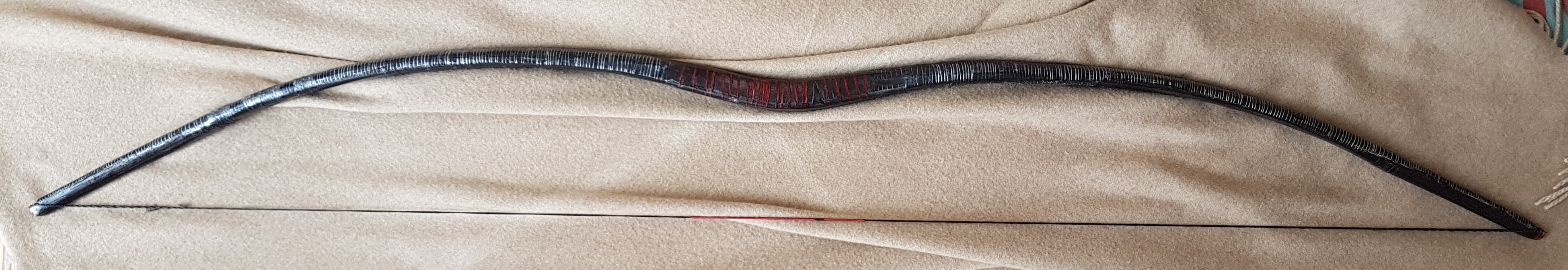

Foto aus nem Video geschnitten und leicht verzerrt (unterer WA erscheint kürzer als oben)

Gscheit schiach, aber schöner Tiller. ;D

Schöne Biegung und viel Zuggewicht bei wenig Eigengewicht, was willst du mehr.
Schönheit ist Luxus, hat F. Torberg ja schon gesagt.

👍👍alle meine Daumen sind oben. Ich bin auf die Daten gespannt. Bei den Selfbows haben die Pfaffen am weitesten die Pfeile geworfen ;D ;)

Auch hier ein herzliches Dankeschön, ich werde den auch mal chronifizieren - passende Pfeile habe ich. Ich gehe aber aufgrund der schweren WA-Enden (und des insgesamt hohen Gewichtes) davon aus, dass der nicht besonders schnell ist. Aber es könnte sein, dass der schwere Pfeile flott wirft.
Mal sehn.

Du bist echt der König der Improvisation. Ich hätte schon längst das Handtuch geworfen. Allein dafür schon Hut ab. Und das Ergebnis kann sich auch sehen lassen!

Danke Dir, mir macht das zum einen Spaß, zum anderen geb ich ungern auf, vor allem wenn schon relativ viel Zeit investiert wurde (und sobald Sehnen in's Spiel kommen ist das leider so).

Ja, sieht mega aus und der Aufwand hat sich am Ende doch gelohnt und das Material wurde auch gerettet. Beeindruckend wie eigentlich immer. Hoffe er hält so viele Schüsse. Eine Frage:
Ist die Rinne, die man teilweise am Rücken sieht und die Rot gefärbt ist ein Spalt in der Rohhaut? Wenn ja wie kams dazu? Irgendwie konnte ich keine Stelle im Baufaden finden, wo die Entstehung dieser Rinne erklärt ist.

klausmann84 hat geschrieben: 13.06.2022, 21:35Ist die Rinne, die man teilweise am Rücken sieht und die Rot gefärbt ist ein Spalt in der Rohhaut? Wenn ja wie kams dazu? Irgendwie konnte ich keine Stelle im Baufaden finden, wo die Entstehung dieser Rinne erklärt ist.
Die "Rinne" ist eine eingepresste Vertiefung in der Rohhaut. Das funktioniert bei Rohhaut sehr gut im Zug der Verklebung, wenn die Haut nass ist und bleibt dauerhaft. Genauso sind die silbernen Rippen eingepresste Vertiefungen.
Zur Gestaltung hab ich im Bauthread nichts geschrieben.

Hieronymus hat geschrieben: 09.06.2022, 23:57Ich bin auf die Daten gespannt.
Wie erwartet ist der Boegn nicht der schnellste, braucht sich aber auch nicht zu verstecken.
Der Pfeilsatz liegt bei je 800 grains. Die Sehne ist eine overbuild 14-Strang Spectra und die Werte lagen fast alle über 170 fps mit dem schnellsten Pfeil bei 172,4 fps.
Das entspricht meinen Erwartungen und ich bin sehr zufrieden :)

Ich find´s ganz großartig, dass du den Bogen fertiggestellt hast. Ich könnte mir vorstellen, dass der auch ne besondere Stellung in deinem Arsenal einnimmt, so viel Mühe und Knofhof, wie da reingeflossen sind.
Alle Achtung!

Indie12 hat geschrieben: 15.06.2022, 15:34 Ich könnte mir vorstellen, dass der auch ne besondere Stellung in deinem Arsenal einnimmt
Ne besondere Stellung hat der insofern, dass er komplett zerbrochen war. Aber für mich ist die Optik das beste an dem Bogen. Ich mag solche düsteren, morbiden Gebilde ganz besonders gern >:)

Wow 172fps bei 10 gpp ist 👍👍👍, besonders bei dem Frankenstein-Bogen. So oft wie der geflickt und gestorben ist ;D
