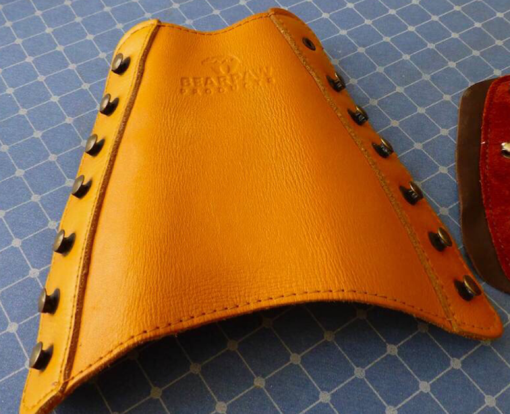

Guten Abend Jungs,
Und zwar überlege ich mir einen Armschutz passend zum Köcher zu kaufen und habe ein günstiges Angebot gesehen.
Allerdings ist der Armschutz in einer falschen Farbe also viel zu hell.
Bekommt man diesen Armschutz dunkel gefärbt?

welche Farbe soll er den kriegen?

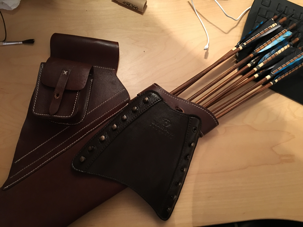

. Das wäre der dazu passende Köcher, zumindest sollte er mal dazu passen :p

Das geht, gut mit Aceton abreiben, dann leicht anfeuchten und neue Farbe drauf und anschl. wieder etwas fetten.
Sei Dir bewusst, Du wirst nicht den gleichen Farbton erreichen.
Morello ist meine Wahl für Lederfarben.
Hinweise, siehe http://glattleder-färben.de/?gclid=CKj5 ... GwodkZQPug
Bestellen kannst Du z. B. bei http://www.ds-leder.de/morello-lederfarben.html
VG
Harald

Hallo Leute,
Heute kam meine Morello Lederfarbe "Dunkelbraun"
Das Ergebnis gefällt mir im Gegensatz zu der Farbkombination vorher sehr gut.
Vielen Dank für die Tipps. Bald kann die Testphase auf langlebigkeit los gehen.
