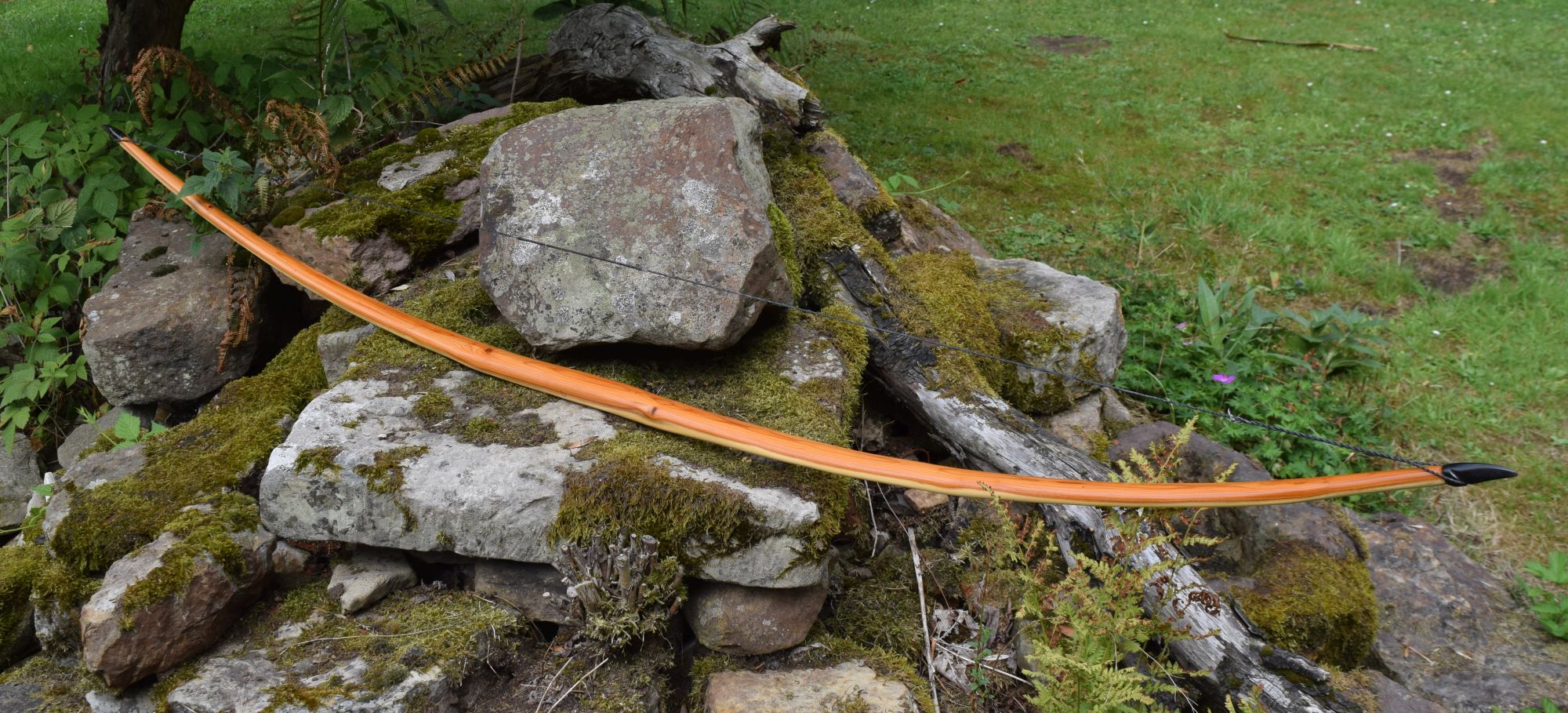

Hier nochmal ein Klassiker. Leider das letzte Stück von dieser Eibe, das ich verbaut habe :'( .
Daten
Länge: 1,83m
Gewicht: 594g
Zuggewicht: 61lbs@29"
Sehne: 12 Strang Fast-Flight
Finish: Schellack, Leinölfirnis
Und die Bilder
Ein Bild vom Tillerbaum vom fast fertigen Bogen (noch nicht ganz im Vollauszug). Nach dem Bild bin ich noch einmal mit der Ziehklinge über den unteren Wurfarm rübergegangen.

Sieht gut aus.

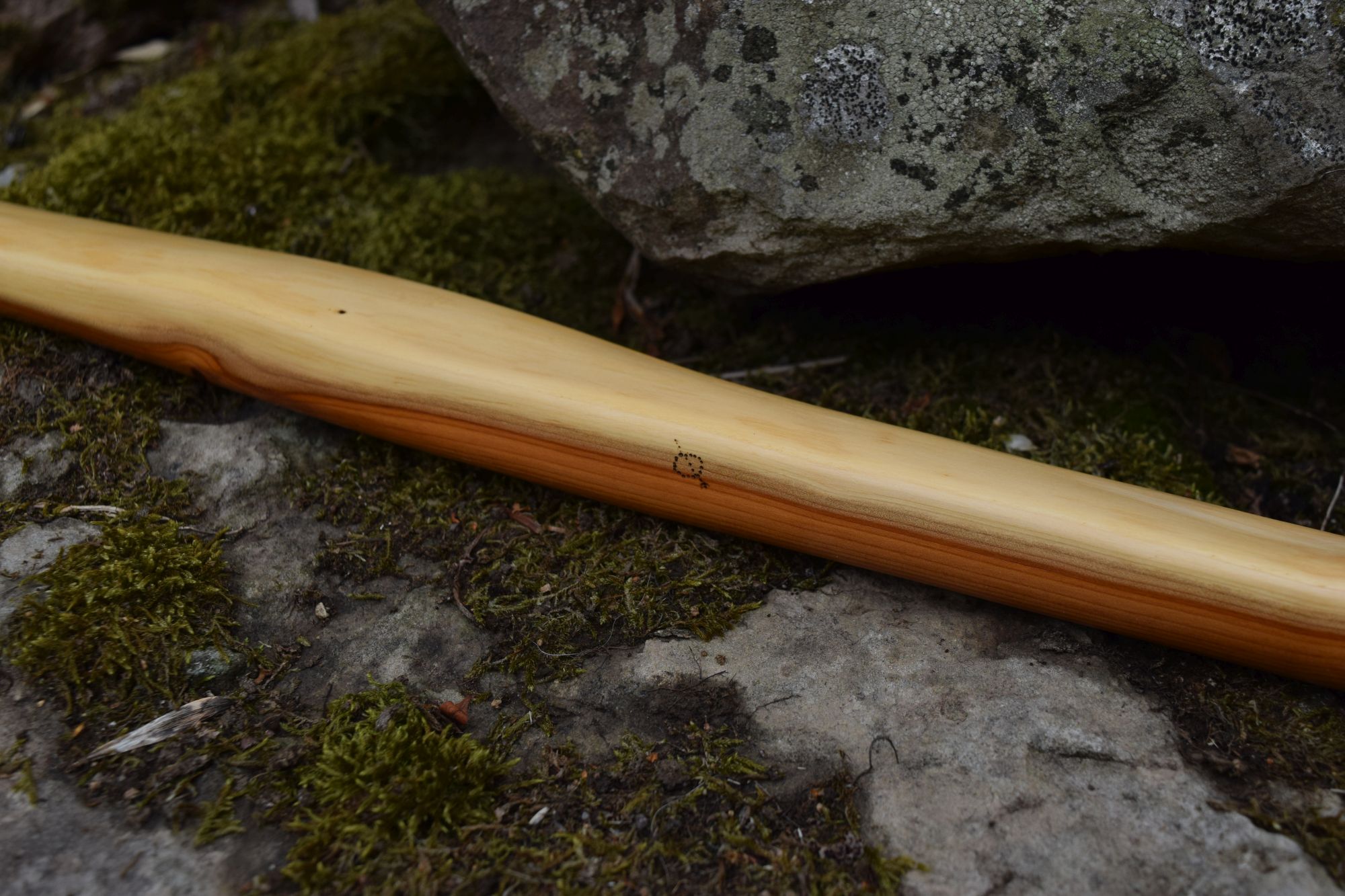

Ist der Bauch rund? Ich kann's auf den Fotos nicht erkennen.

Servus, gute Biegung und tolles Finish, schöner Langbogen.

@Neumi: Ist weitgehend rund. In Griffnähe ist ein schmaler Streifen mittig plan

Auch von mir Daumen hoch...

Griff ist steif oder?
Gefällt mir das Bögle! Top!

Sehr Schickes Sportgerät, könnte im Griffbereich noch bissel mehr biegen, muss aber nicht. 😎👍
