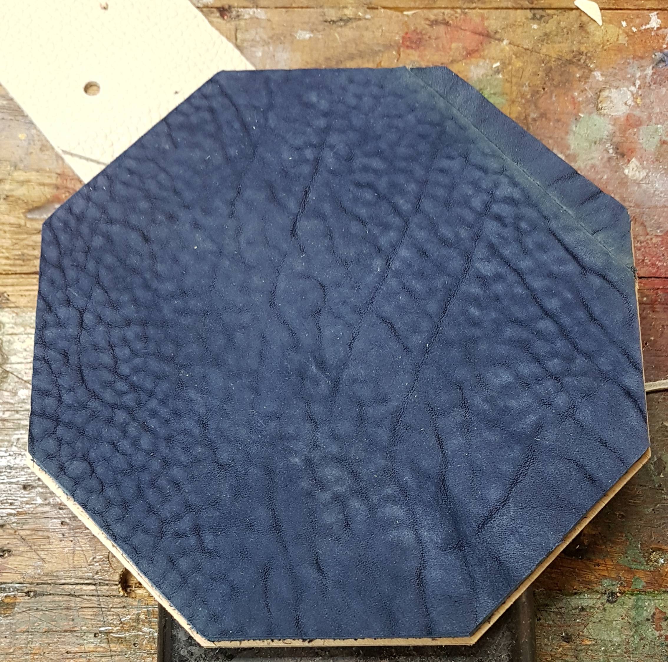

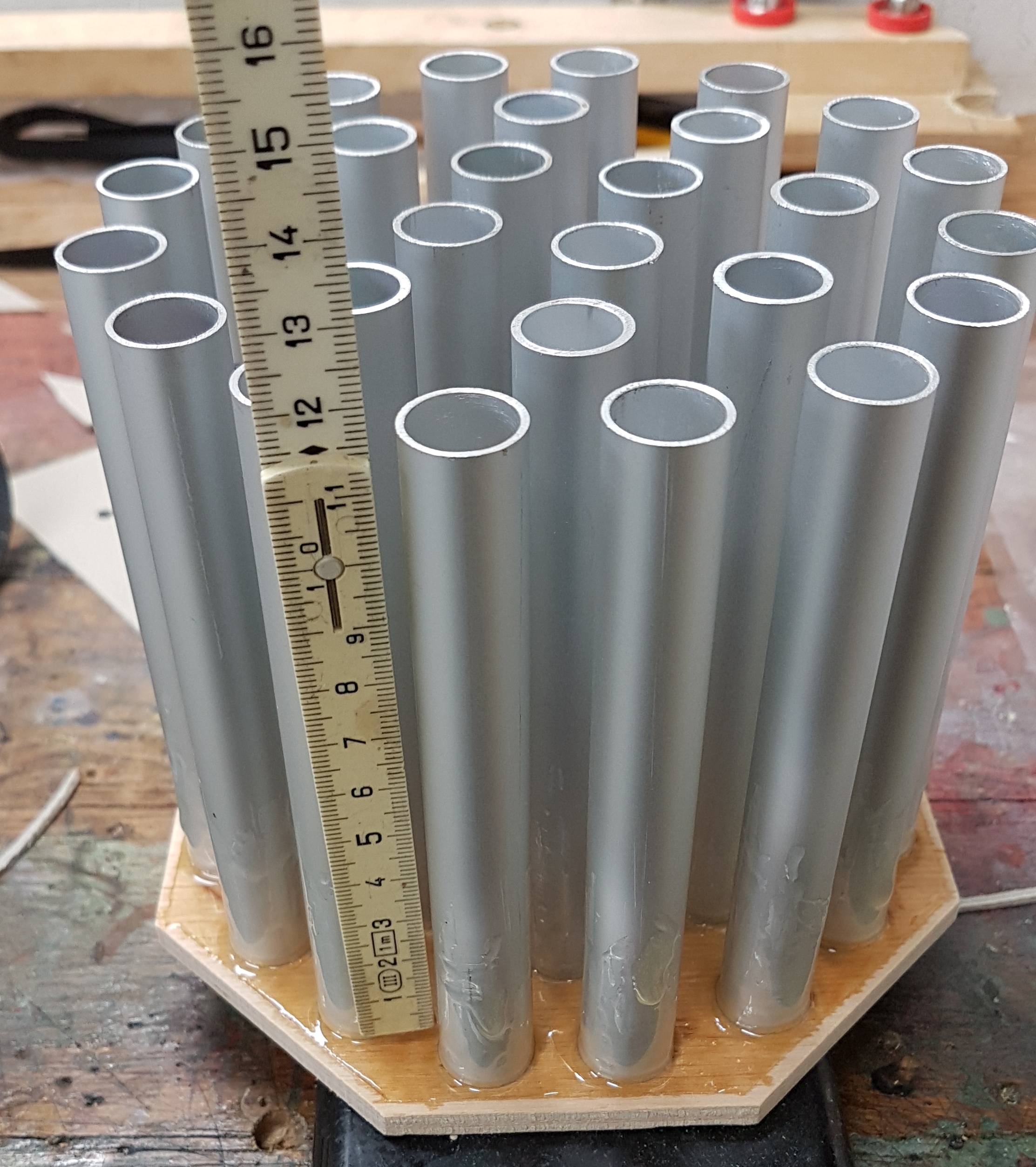

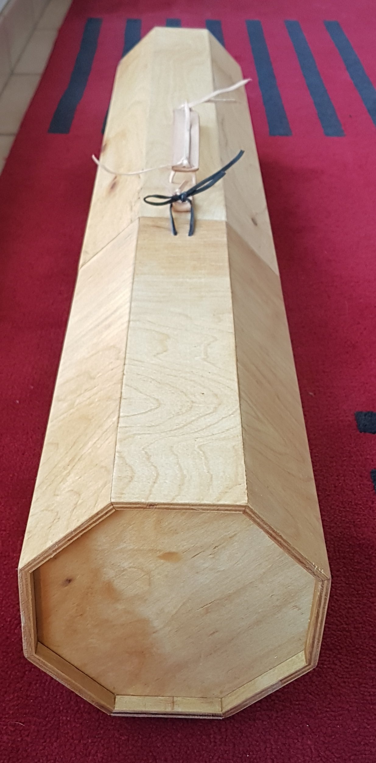

Eine Transportbox musste endlich mal her, damit ich nicht immer die Pfeile lose mitnehmen muss.
Genug Abfallmaterial (6 mm dickes Sperrholz) hatte ich auch noch, lediglich ein paar Alu-Röhrchen musste ich kaufen.
Die Box ist schwer, kein Zweifel, aber dafür auch stabil.
Höhe 94 cm, Eck zu Eck 17,5 cm.
Verschlossen wird die Box ganz simpel mit stabilen Lederriemchen.
Beim Deckel konnte ich die Holzmaserung rundum durchlaufen lassen, beim Körper hat es nicht ganz geklappt.

Verdammt schönes Teil hast du gebaut. Da hast du dir aber viel Mühe gegeben. Nur mit Broadheads wird es durch die Röhrchen schwierig
@Elfichris, das ist kein großes Problem. Durch das Erste Loch stecken und dann senkrecht fallen lassen. Die Röhrchen haben 12mm Innendurchmesser und die Sitze fädelt schon ein. Ist bei Holz- oder Pappständern auch nicht anders.
- Beiträge: 6613
- Hat gedankt: 262 Mal
- Hat Dank erhalten: 352 Mal
Re: Pfeil-Transportbox für 28 Pfeile
14 mm, sonst würden so einige meiner Pfeile nicht passen.
- kra
- Beiträge: 7083
- Hat gedankt: 168 Mal
- Hat Dank erhalten: 186 Mal
Um so besser (aber das Photo täuscht ein wenig)
- Beiträge: 6613
Bis jetzt eine Lage Ölmix. Irgendwann wird es noch eine Lage Wachs-Mix geben.
