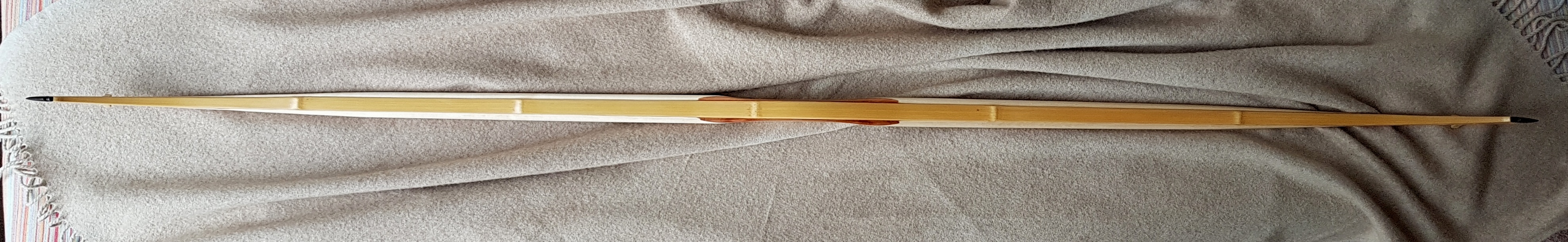

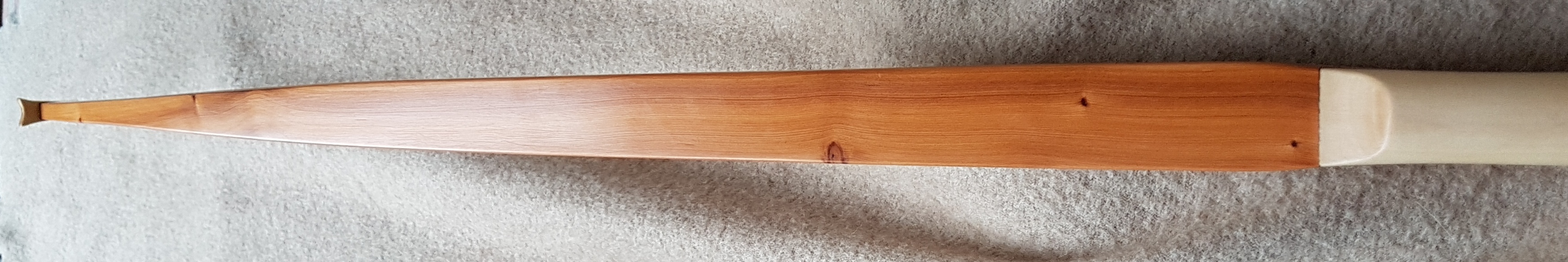

Hier zeige ich mal meinen Flightbogen in einer Langvariante.
Länge N/N: 68,5"
Zuggewicht: 75#@32" (hier stimmen AMO und Pfeillänge exakt überein)
Bogengewicht inkl. Sehne 571 g
Material: Rückenlage Bambus, Ahorn, 2x Eibe. Powerlam Späte Traubenkirsche, Griffteil Mehlbeere, Sehnenbänkchen Buchs, Arrowpass (eher Markierung für Pfeilanlage) Rinderhorn, Nockoverlays Wasserbüffelhorn
Finish: 1x Ölmischung, 1x Wachs-Harzmischung
Durch meinen Chrony werde ich bei Gelegenheit mal noch schießen. Gefühlt isser mit 700 grains Pfeilen ziemlich flott.

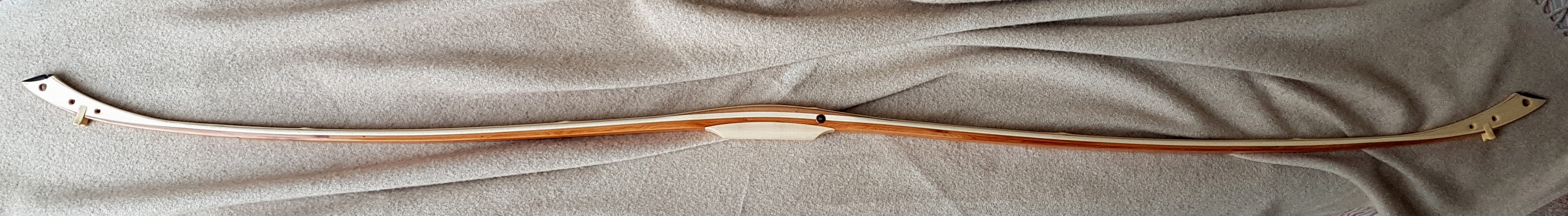

Die Eibe hat einen ungewöhlich hohen Gehalt an Farbstoffen und allergieauslösenden Substanzen. Bei mir reicht von dem Zeuch schon eine Mikroprise, dass ich Atemnot bekomme. Insofern bin ich ziemlich happy dass das Ding fertig ist. "Leider" habe ich noch einiges von dem Giftholz im Keller liegen >:)
2x Eibelaminat war eigentlich unnötig, da aber eine erkennbare Gammelstelle im Holz war habe ich das Stück nochmal getrennt um zu sehen wie tief der Gammel ins Holz geht. Das war auch gut so und so konnte ich ein Laminatstück das eigentlich untauglich war doch verwenden. Eibe ist rar und in der Qualität sowieso, deswegen wird möglichst jedes Stück noch irgendwie verwendet.
Der Bogen wurde mit 8 cm Reflex gebaut, 2 cm sind noch übrig geblieben.
Es sind noch einige Kratzer in der Oberfläche zu sehen - ich brauch ne neue Brille :-\
Eine Aststelle in der Bauch-Kante, die sich leider nicht vermeiden lies. Macht aber keine Probleme.
Fulldraw 32"+
Fulldraw 32"+

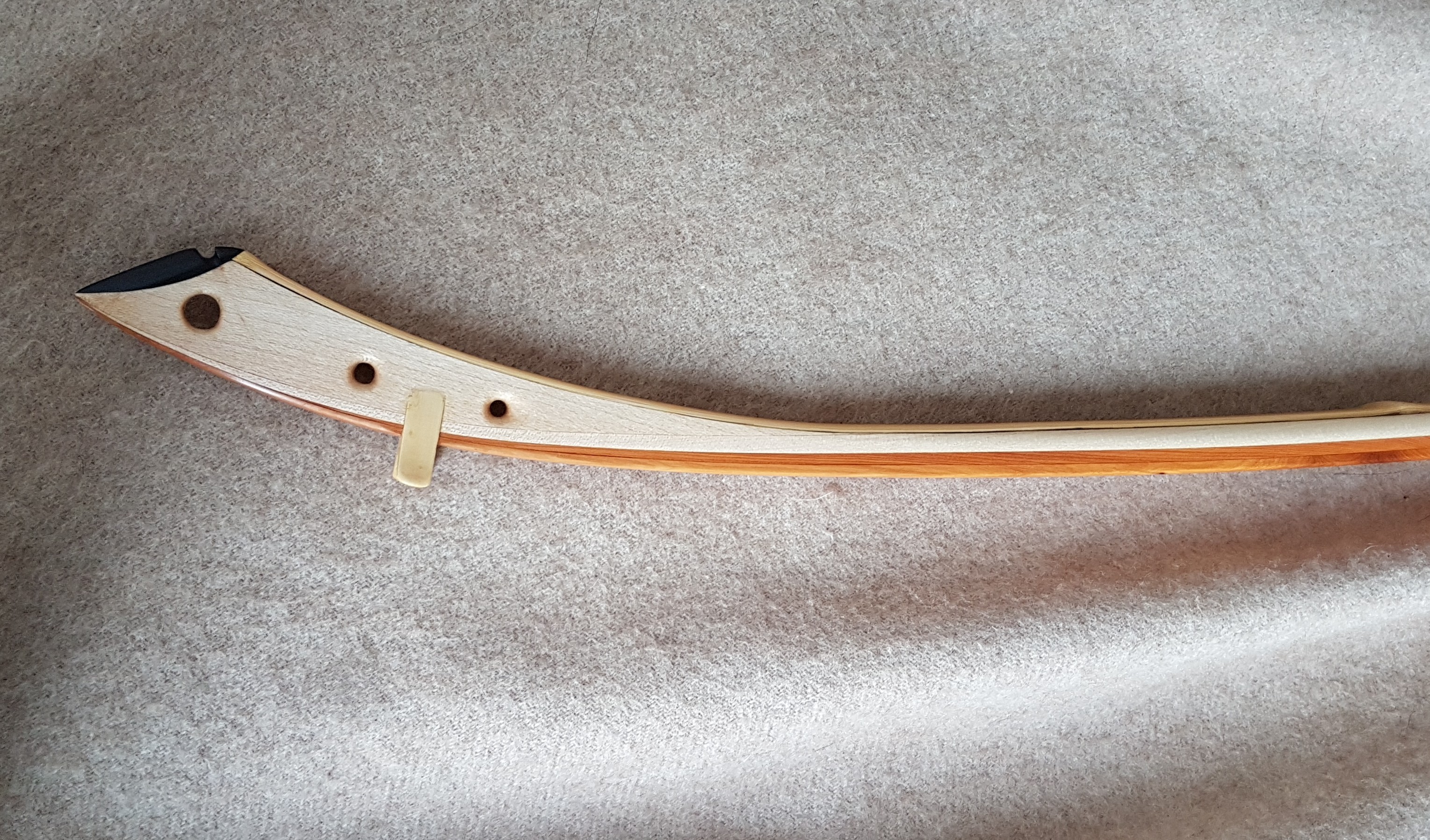

Sieht sehr gut aus, das Bogendesign ist viel versprechend. Schießt Du mit über 30” langen Flightpfeilen oder normalen Pfeilen. In die Tips könnte man noch ein paar Löcher mehr bohren oder sind diese schon am Limit? LG Stephan

Der Bogen ist nicht zum Flightschießen gebaut, insofern benutze ich normale Pfeile. Ich werde den aber sicher auch mal zum Flightschießen benutzen.
Die Löcher hätte man auch noch größer machen können, aber genau genommen ist es einfach nur Design.

Sehr schön gebaut, Daumen hoch. Für mich könnte er ein bisschen mehr Reflex haben, aber das muss er ja nicht ;) ;D
Ich bin auf die Chroni-Werte gespannt...

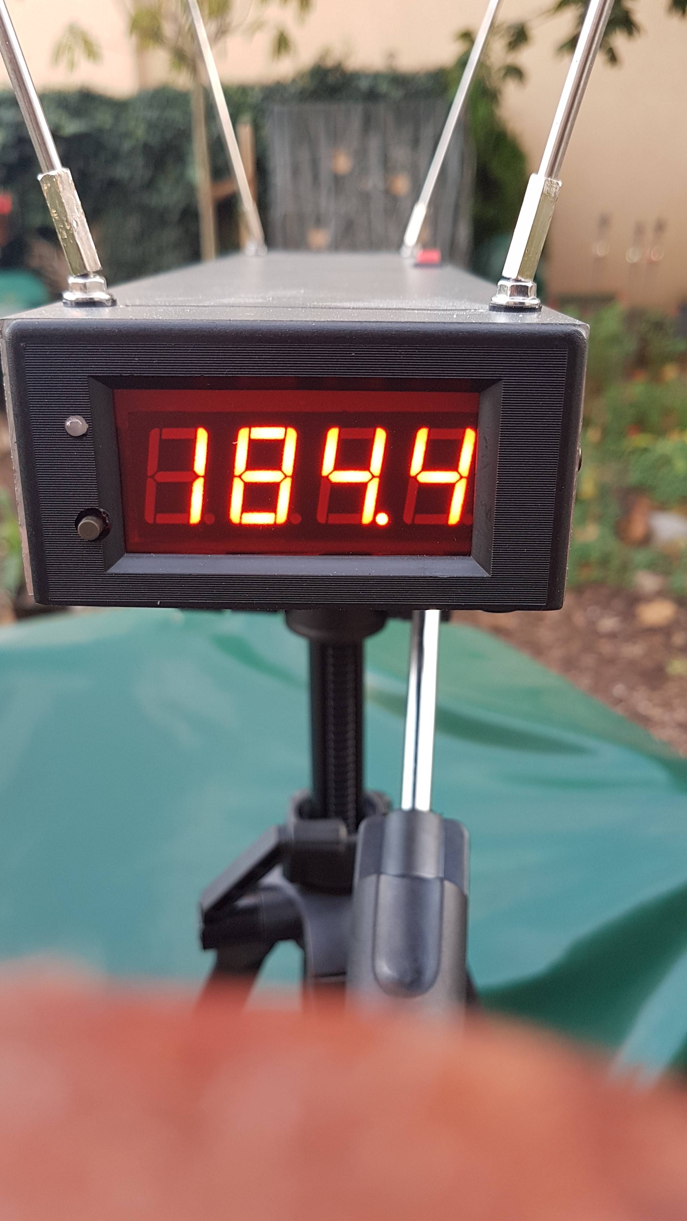

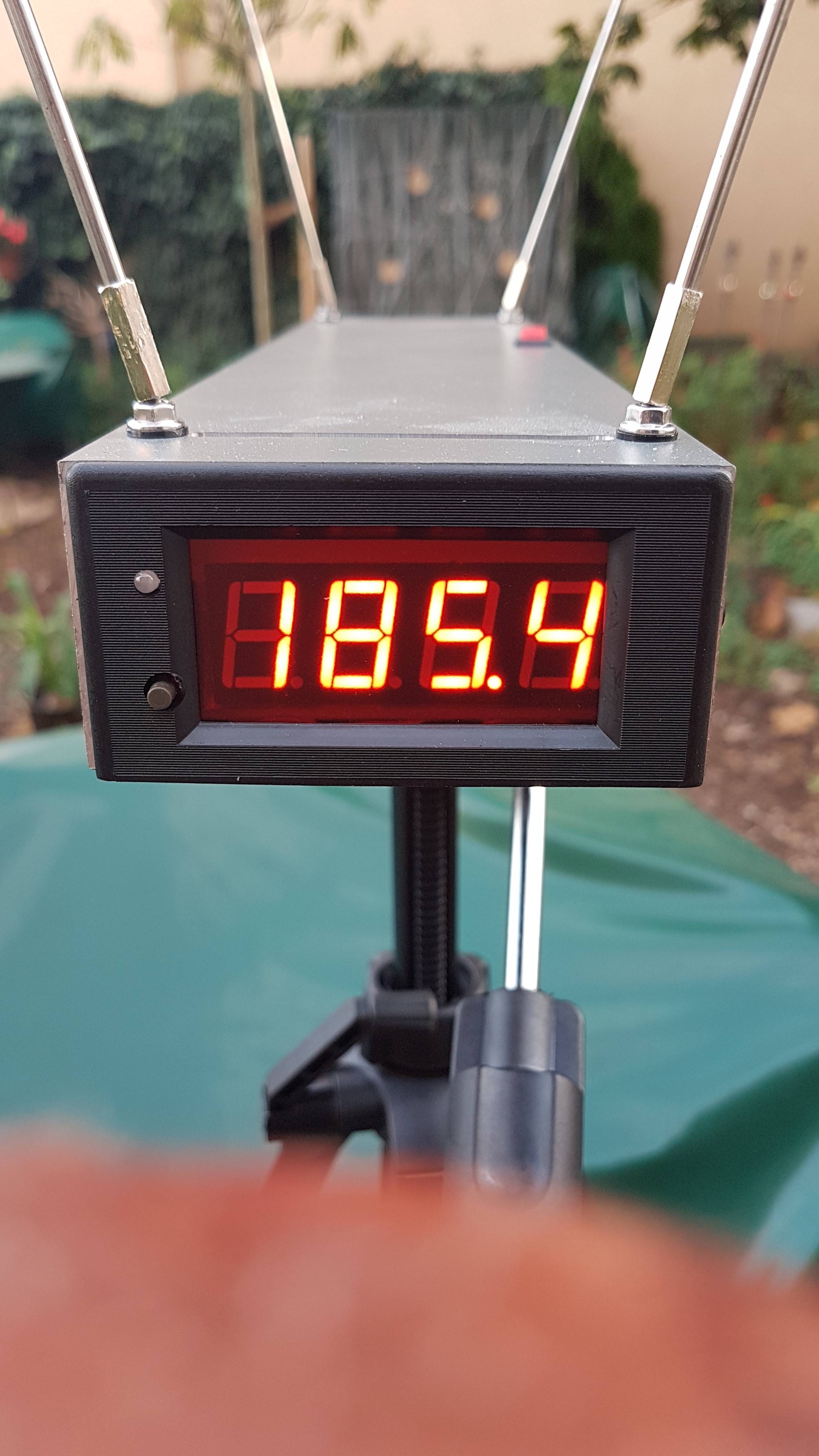

Heute hatte ich mal Lust durch den Chrony zu schießen: Nicht voll durchgezogen, bei 31" hat der Bogen 71,8# und die Pfeile liegen alle zwischen 705-708 grains, also ca. 9,8 gpp. Mit dem Ergebnis kann ich gut leben und der Bogen macht richtig Spaß. Da werde ich sicher noch einen mit anderem Holz und auf ca. 85#@31" bauen.
den Wert hatte ich zweimal
