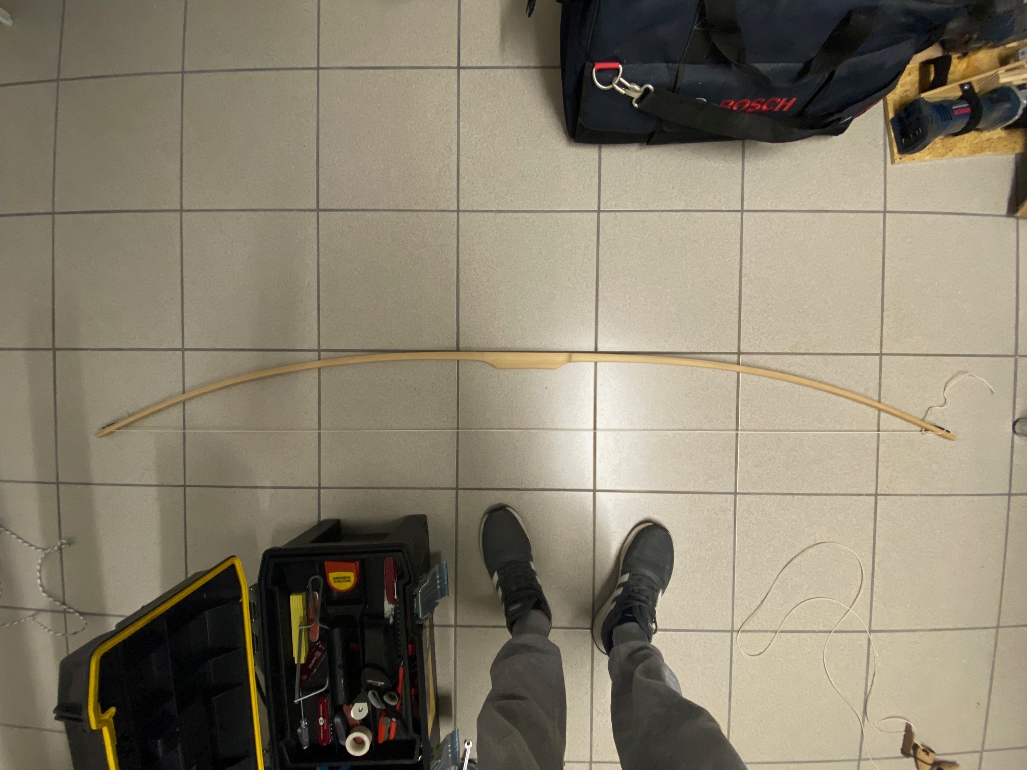

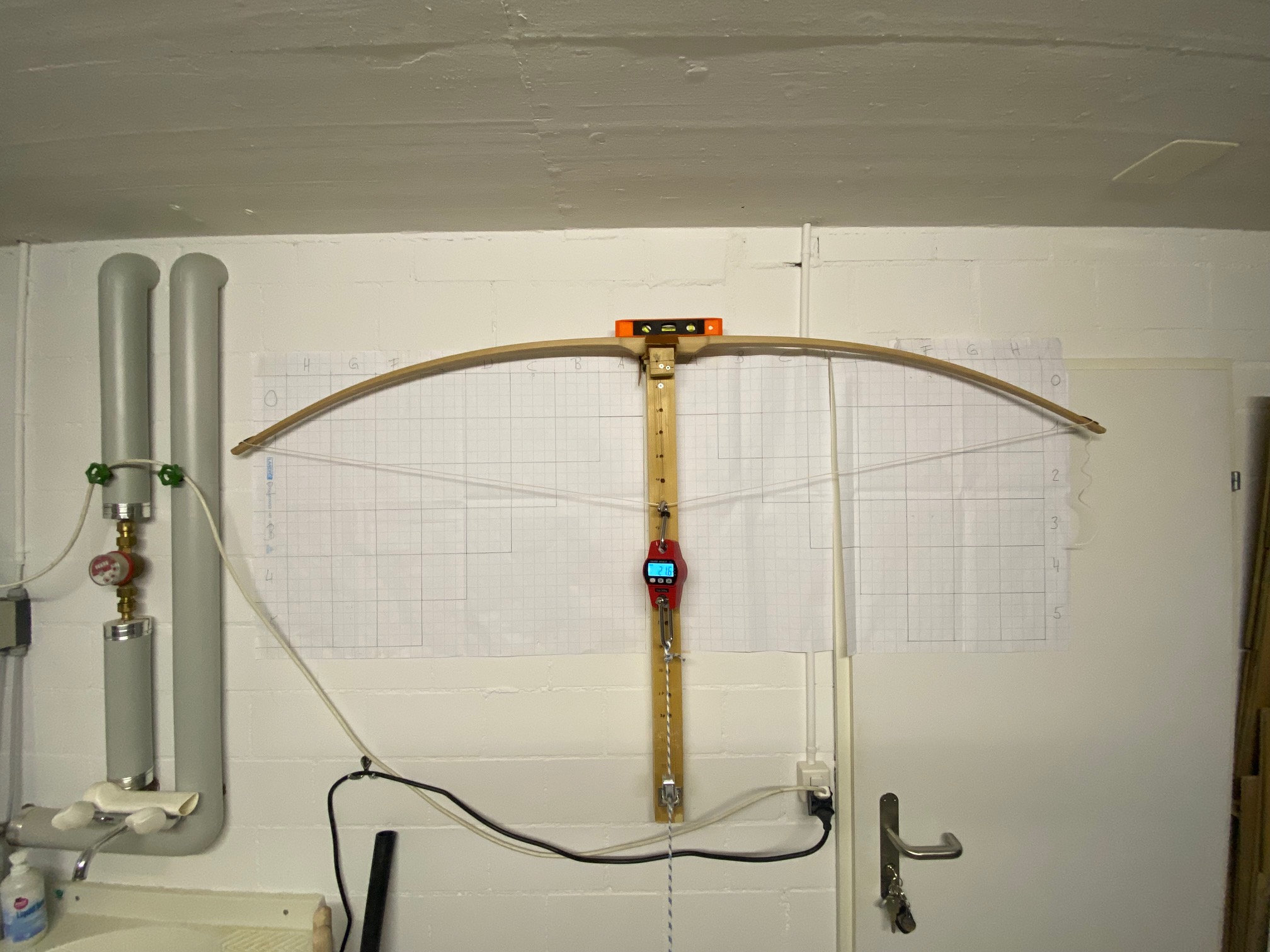

Ich konnte die Sehne nochmals verkürzen, Abstand von Sehne bis Griff beträgt aktuell 14.5 cm.
Der Bogen entspannter Zustand: Ich habe den Eindruck, als wären die Wurfarme gebogen, ist das das viel erwähnte "Set"?

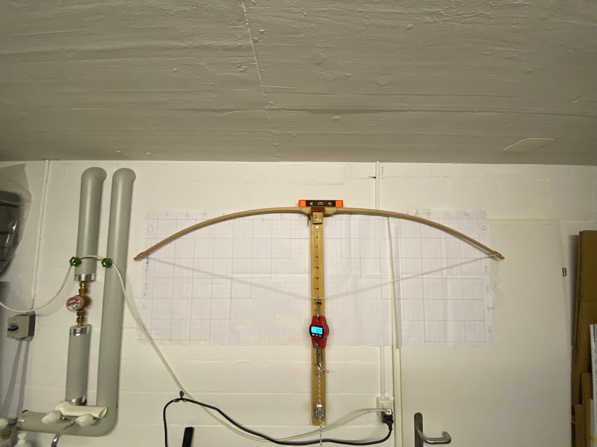

Bogen 14.5 cm Standhöhe: Sehnenverlauf im Griffbereich: Auf dem Tiller:
Nur Waage angehängt: Auszug 10 Zoll = 15.2# 12 Zoll gezogen - 21.6# 14 Zoll - 27.8# 16 Zoll gezogen - 30.4# Hier komme ich langsam an die Grenzen, einerseits kraftmässig und anderseits getraue ich mich nicht, mehr auszuziehen

Servus, also Set ist so meist im 1 Zoll Bereich, bei dir ist fast nichts also alles Bestens, Tiller gefällt mir auch sehr gut, nur ev. die Kanten sehen noch etwas eckig aus mit Schleifpapier etwas abrunden.
Rechter WA im Bereich von „F“, da ist eine minimale Schwachstelle, in diesem Bereich vorerst nichts wegnehmen. Du kannst ja zw. Griff und bis E am rechten WA noch ein wenig wegnehmen, damit „F“ etwas entlastet wird.

Der Bogen hat noch ca. 65# bei 28", ausgegangen von den ca. 30#@16". Wenn ich das richtig sehe, ist dein Tillerbaum derart gebaut, dass du von der Bauchseite ausgehend misst. Dein Auszug als Schütze wird aber von der Rückenseite gemessen, also bist du jetzt bei ca. 17,4" Auszug.RagnarZH hat geschrieben: ↑03.12.2022, 17:27 Ich habe den Eindruck, als wären die Wurfarme gebogen, ist das das viel erwähnte "Set"?
Der geklebte Bereich (E-F?) im rechten WA wird überlastet und hat deswegen Set. Also muss der Bereich entlastet werden.
Muss ich von dieser Stelle bis Griff oder auch von F Richtung Tips noch etwas abtragen?
Ja.
