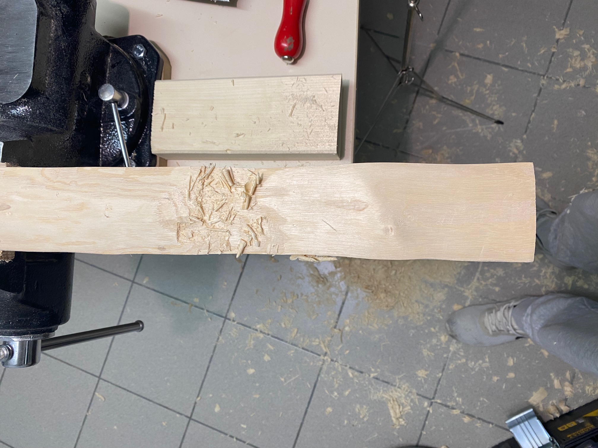

Habe nun zwar an der gleichen Seite weitergemacht, im Versuch den rot markierten Ring beizubehalten
Seiten und Stirn habe ich neu fotografiert
Stirnseite
von Stirnseite gesehen rechte Seite
linke Seite
Sicht von oben
Aus meiner Sicht habe ich den rot markierten Bereich von rechts weiter ausgedehnt. Sind das total andere Schichten die da gräulich wirken oder nur noch quasi Inseln von einem überliegenden Ring - also Resten?

Du hast schon etwas aufgeräumt, aber es sind immer noch 2 Ringe auf dem Ring, der rechts zu sehen ist.... das wird schon ;)
Du solltest trotz alledem versuchen einen Ring komplett sauber herunter zu arbeiten ohne den darunter liegenden durchzuschneiden! Siehe es als Übung, um dann den Zielring sauber zu treffen ;)
Du siehst es auch auf dem Bild von der Stirnseite, dass noch Ringe durschnitten sind ;)

So, ich habe mich nochmals versucht und Eure Rückmeldungen umzusetzen:
Wenn ichs richtig verstanden habe, sollte nun der Ring von der Stirnseite her passend sein
Auf der Oberseite habe ich die grünen Ringe entfernt - bis auf einen Teil der nach meiner Einschätzung Rückstände enthält, ringsum jedoch die Ringoberfläche wieder stimmig sein sollte?
Oberfläche:
Oberfläche schräg von oben:
Wenn ich richtig verstanden habe, arbeitet man von der Stirnseite in die Mitte des Stammes
Mein Stamm hat hier jedoch einen Buckel - eine Erhöhung, schneide ich da nicht mit vollem Garacho in andere Schichten?
Ich wäre nun von der Mitte gegen das Ende vorgegangen und hätte Schicht um Schicht abgetragen; soweit ich das richtig sehe, macht das Holz an dieser Stelle einen Bogen nach oben (zum besseren Beurteilen müsste ich hier morgen wohl die Seite weiter schleifen)

Auf dem ersten Foto unter dem Wort "Oberfläche:" kann man das super erkennen (auf dem Zweiten schon nicht mehr). Da steht noch eine Insel vom Frühholzring in der Mitte, etwas oben rechts und etwas unten rechts. Das sieht doch schon super aus. Viel besser als die ersten Versuche.
Wenn du einen Buckel hast, mußt du aufpassen und ggf mit der Schwanenhalsziehklinge arbeiten.
Wie und von wo du arbeitest bleibt dir überlassen, da hat jeder seine Vorlieben. Was für dich am besten klappt ist richtig.
Weiterüben (am besten erstmal Ring für Ring und nicht mehrere auf einen Streich) und wenn du dann den Zielring erreicht hast bist du fit genug genau zu arbeiten.
Bleib dran ;)

Roby-Nie hat geschrieben: ↑11.12.2022, 18:05 Auf dem ersten Foto unter dem Wort "Oberfläche:" kann man das super erkennen (auf dem Zweiten schon nicht mehr). Da steht noch eine Insel vom Frühholzring in der Mitte, etwas oben rechts und etwas unten rechts. Das sieht doch schon super aus. Viel besser als die ersten Versuche.
Bleib dran ;)
Diese roten Bereiche sind wie Inseln, da hat das Holz wie eine feine Einbuchtung, mit dem Ziehmesser gleite ich darüber und mit der Ziehklinge habe ich das Gefühl, zu verkanten und dann wieder zu weit reinzuschneiden resp zu kratzen
Soll ich nun auf dieser Ringebene den restlichen Stamm angehen oder weitere Ringe auf diesen ersten 15 cm abtragen zum üben und erst danach die Stammlänge runter zu gehen?

Neumi hat geschrieben: ↑09.12.2022, 09:17 Bei Hölzern mit leicht welligem Rücken brauchst du auch noch eine Schwanenhals-Ziehklinge, um Holzreste aus Vertiefungen zu schaben.
RagnarZH
Beiträge: 513
Re: Esche - Einsteigerbogen mit reduziertem Zuggewicht
Beitrag von RagnarZH »
Guten Morgen Neumi
Habe ich, reisse ich damit nicht die Kanten des beizubehaltenden Rings an?
Beiträge: 6815
Hat gedankt: 277 Mal
Hat Dank erhalten: 412 Mal
Moin, du entfernst ja nur die Reste aus den tiefer liegenden Bereichen. Ob du andere Jahrringe angekratzt liegt in deiner Hand.
Ich weiß ehrlich gesagt aber nicht genau was du mit Kanten meinst. Es gibt an dem stave die Stirnseiten und die Längskanten. Was bezeichnest du als Kante?
RagnarZH
Beiträge: 513
Wenn ich mit der Klinge die Vertiefung bearbeite, habe ich nach meinem Verständnis in dieser Vertiefung noch Reste des oberliegenden Rings, daneben jedoch bereits den darunterliegenden frei gelegt.
Am Rand der Vertiefung arbeite ich ja dann quasi am darunter liegenden Ring?
Beiträge: 6815
Ja klar, aber deswegen ist die Schwanenhals-Ziehklinge ja genau das richtige. Du must natürlich darauf achten nur die Frühholz-Reste in der Vertiefung zu entfernen.
Wenn du die Stirnseite des stave anschaust, sieht du ja dass es sich nur um leichte Wellen handelt.
Kann es sein dass du die Schwanenhals-Ziehklinge verwechselst?
