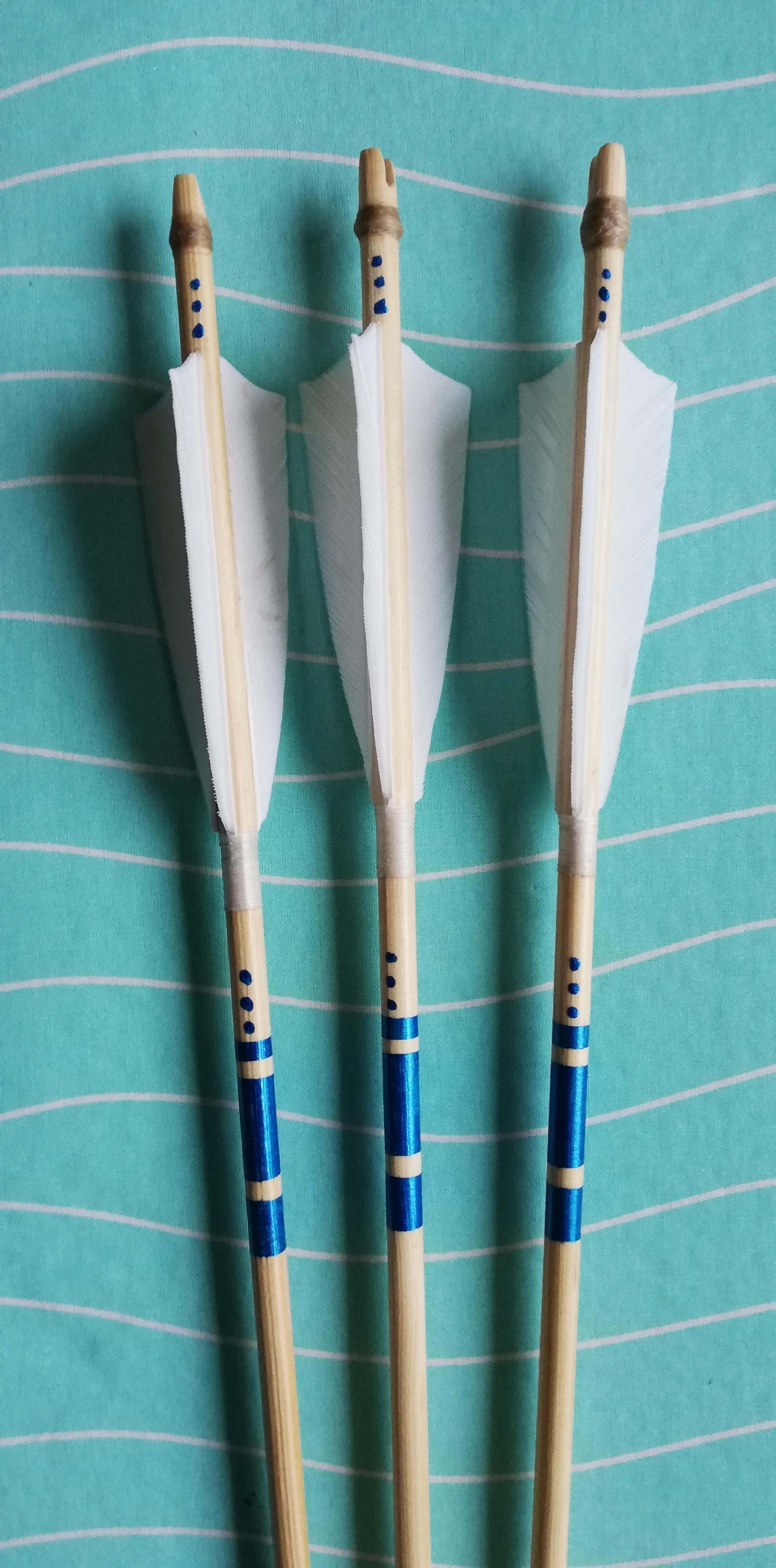

Ich habe für meinen Sohn Pfeile gebaut und diese abschließend mit einem Hartwachsöl versiegelt. Nun nach dem er meine Pfeile gesehen hat und ihm das Cresting gefällt, will er auch eines.
Kann man direkt auf das Hartwachsöl das Cresting mit Acrylfarbe oder Lackstift aufbringen, oder ist es besser den Pfeil in dem Bereich (oder Ganz) noch mal anzuschleifen und mit Lack grundieren. Mags nicht versauen ;D

Hi! Ausprobieren! Ein Stück Schaftrest nehmen und Hartwachsöl auftragen, trocknen lassen und mit Edding Permanentmarker bemalen und wieder Hartwachsöl drauf. Erstens siehst Du ob es auf Hartwachsöl haftet und zweitens ob es beim neuerlichen Auftragen verschmiert. Vor dem Aufmalen mit Edding das Hartwachsöl etwas anschleifen. Ich male meine Cresting auf Bambusschäfte mit natürlicher Wachsschicht auch mit Eddingstiften nach dem Anschleifen auf und habe dabei kein Problem. Acrylfarben bilden einen elastischen Film, das neigt eher zum Ablösen, LG Stephan

Mit den Edding 780 Stiften habe ich auch keine Probleme, weder auf geöltem Holz noch auf angeschliffenem Bambus (wobei das anschleifen ja die Wachsschicht zumindest teilweise entfernt). Wobei ich Pfeile nur mit aushärtendem Öl (2x mit Zwischenschliff) behandle und wenn überhaupt, das Wachs erst anschließend aufbringe.
Btw, weiß jemand, auf welcher Basis die oben genannten Edding-Stifte sind? Ich dachte sie sind ebenfalls auf Acrylbasis?

Acrylfarben haben als Binder einen Kunstharzleim, schnelltrocknend, anfänglich wasserverdünnbar wie Weißleim, nach dem Trocknen wasserfest (wie Ponal blau). Das würde mit Stiften auf Acrylbasis nicht funktionieren, weil es gleich eintrocknet. Es gibt mittlerer Weise Acrylstifte, welche nur funktionieren, weil sie nicht wasserfest sind. Im Eddingstift sind daher keine Acrylfarben. Interessant bei Acrylfarben ist auch, das frisch aufgetragen die Farben heller sind, beim Trocknen aber nachdunkeln. Der Binder ist ja wie Weißleim weiß und wird, wie dieser beim Trocknen durchsichtig. Farbpigmente wirken mit” weiß “ heller, Farbpigmente mit “durchsichtig” dann dunkler.

Danke für die Erläuterungen. Du hast Recht, ich hab es eben probiert, die Lackstifte lassen sich nicht mit Wasser verdünnen.

Hab die Pfeile jetzt noch mal fein geschliffen und mit den Acrylfarben gearbeitet, hält super, und anschließend mit klarem Acryllack versiegelt. Das Ergebnis find ich ganz gut, und meinem kleinen gefällt es auch. Mission abgeschlossen.
