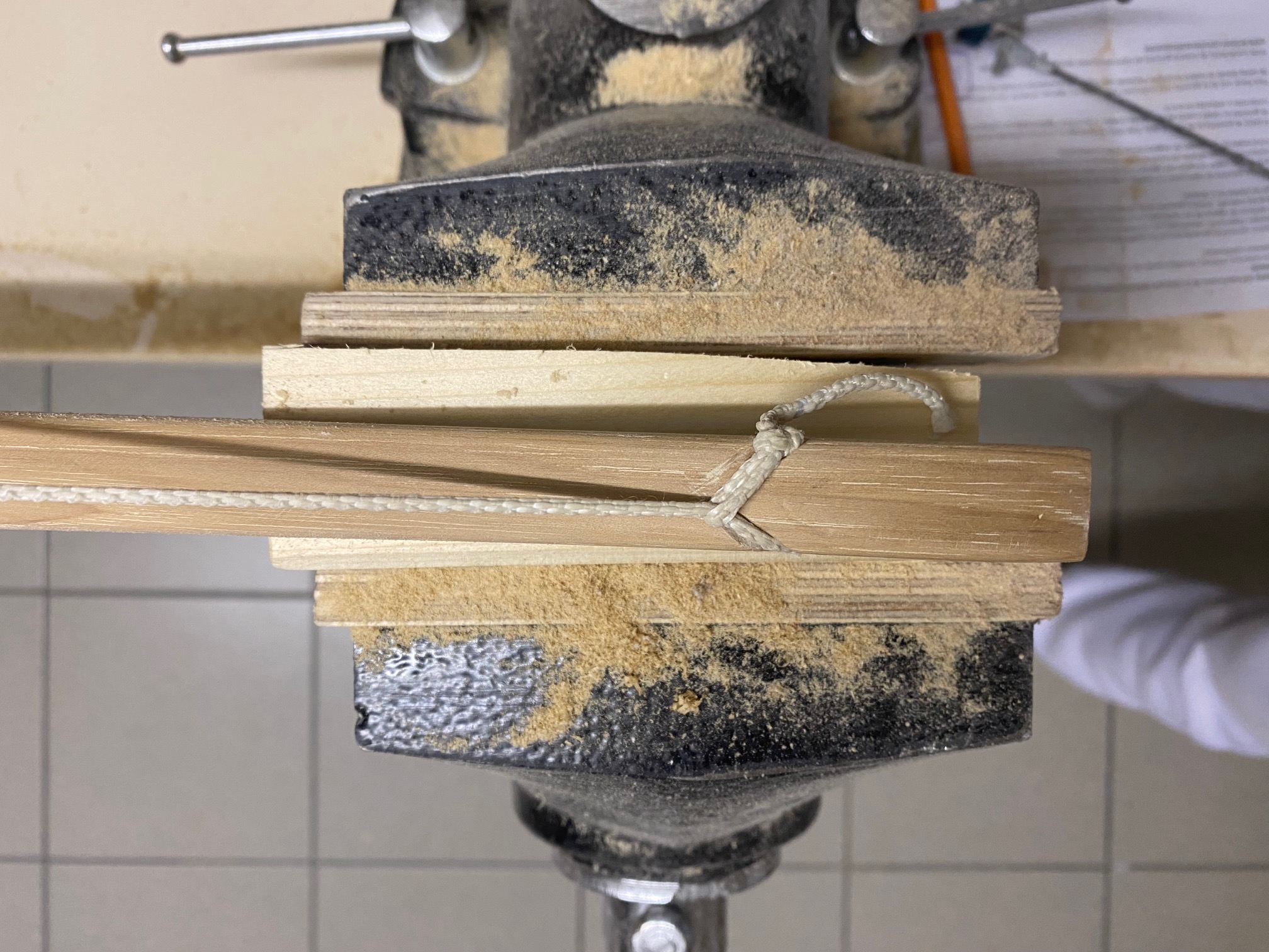

Darum werde ich mich heute kümmern. Auf welcher länge entferne ich das Holz seitlich, nur gerade in den 5 cm der Nocken oder betrifft das den ganzen steiferen Teil der Enden?
Ja, nur auf der Länge der Overlays auf einer Seite wegnehmen, so dass die Sehne weiter Richtung Mitte geht. Es genügt eine Breite von 1,2 cm an den Nocken.
RagnarZH
Beiträge: 513
Re: Unterstützung: Hickory Bogenbau - Tiller und div. Fragen
Beitrag von RagnarZH »

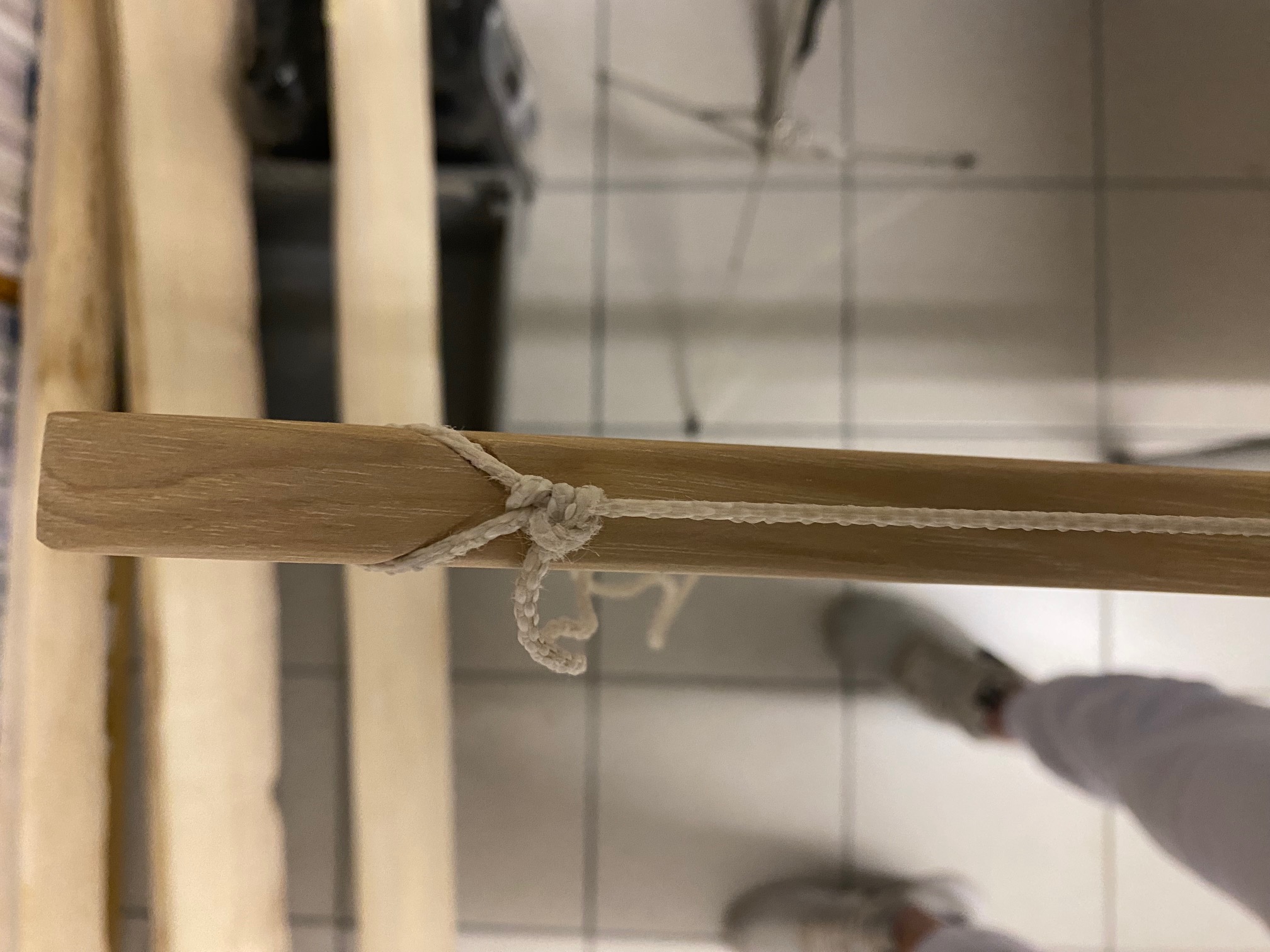

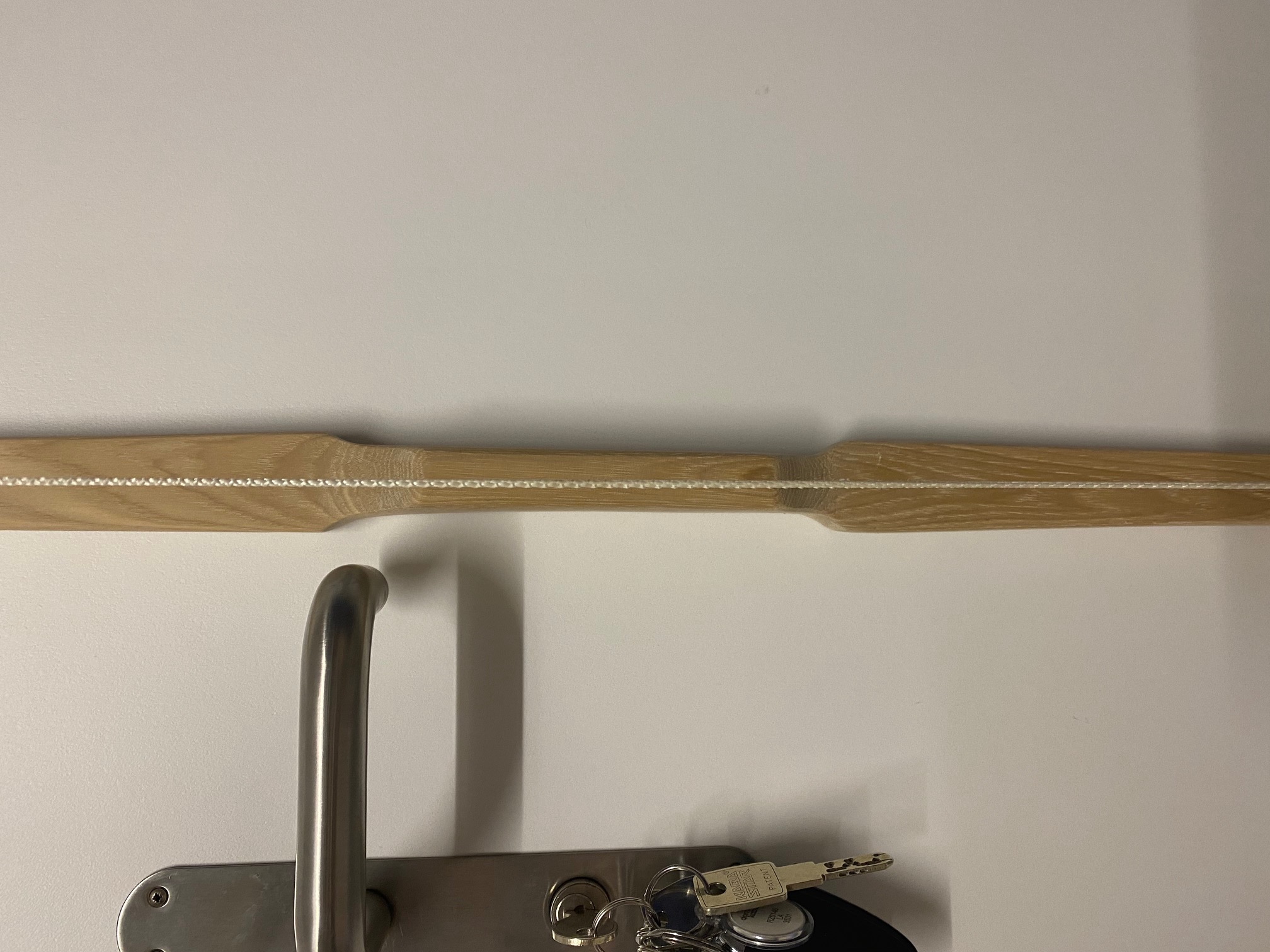

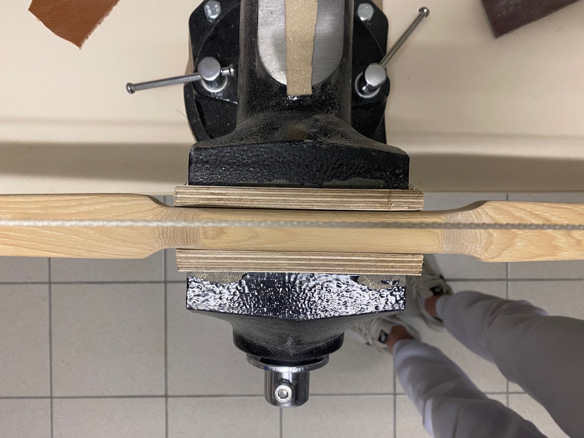

Hallo zäme
Ich bin jetzt bei einer Breite von 16mm - muss morgen noch weiter abnehmen
Aus meiner Sicht ist die Sehne jedoch bereits geringfügig in die Mitte gewandert
Bogen stehend gesamte Sicht
Griffbereich stehend
Bogen liegend von oben fotografiert
Tips
Griff liegend
