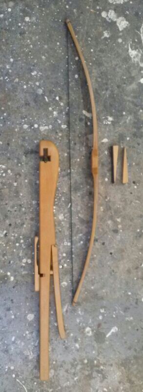

Hallo zusammen
nachdem ich hier ein paar sehr schöne Armbrüste mit Holzbogen gesehen habe,
Wollte ich mir unbedingt auch eine bauen.
Ich wollte aber einen Holzbogen in Pyramidialer form.
Hier ist das ergebniss
Säule 750 mm
Bogen 930 mm
Nockenabstand 910 mm
Lbs 65 ( noch , nach dem einschießen muß ichs nochmal checken)
Bogen und Säule sind nicht miteinander verheiratet, sondern nur
"verkeilt"
Bei dem Bogen hab ich die Wurfarmgeometrie versucht so zu verziehen das ich möglichtst keinen sehnendruck( reibung) auf
der Säule habe ( hat nicht ganz hingehauen )
Der tiller ist auch noch verbesserungswürdig. Der Rechte WA hätte noch ein bißchen näher a der Säule anfangen können zu biegen.
Na genug text jetzt wad zu gucken....
So hoffe es gefällt.
Ist mein erster Holzbogen in dem Maß.
Gruss Andy

Hi Andi,
ja das gefällt mir.
Coole Umsetzung. Welches Holz für den Bogen hast Du genommen, Esche?
Gruss Jürgen

Schön geworden! Die Idee den "Griffbereich" des Bogens für ein Centershot Fenster zu nutzen gefällt mit sehr gut- ich nehme an der Einschnitt ist nur einseitig?!
Die direkte Keilung ist schön gelöst, bringt sie doch den Vorteil wie etwa Klemmeisen- nur viiiiel einfacher zu bauen...
Grüße Moe

Schön, schlicht und einfach! Hast du gut hingekriegt..und die Idee mit dem "Centershoot" werd ich wohl mal übernehmen müssen. ;-)

Danke,
@ Sherrif
Hab ich ja ganz vergessen,
also Säule ist aus Buche und der Bogen aus Hickory.
@ Moem
Der "Griffbereich" ist nur einseitig ausgenommen, für einen echten centershot hätte der noch tiefer gekonnt,
hab ich mich aber nicht getraut.
hier noch ein paar einzelheiten...
ach und @ fichtenelch tu dir keinen zwang an ;)
Gruss Andy
