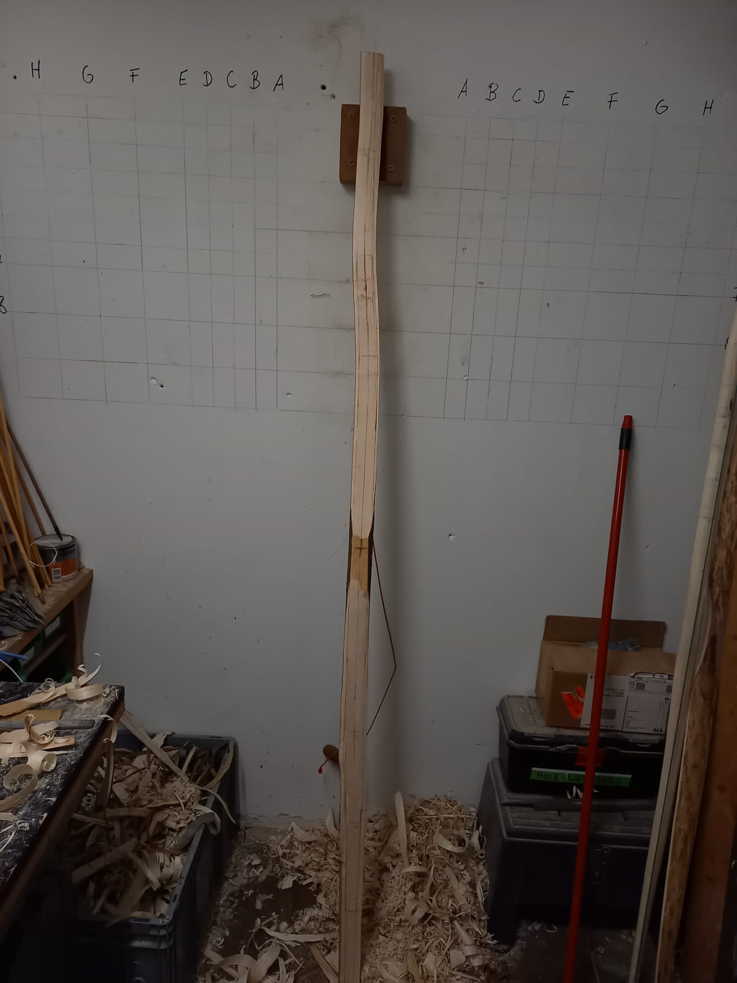

sodele weiter ging's heut 9 Tage nach der Fällung.
der Hartriegel ist in der zeit von 3765g auf 3085g runter, hat also schon einiges an Wasser verloren.
195cm langer Kamerad
komplett auf den markkanal runter
anzeichnen
anzeichnen
den bauch schon mal rund gestalten
bogenform rausgearbeitet

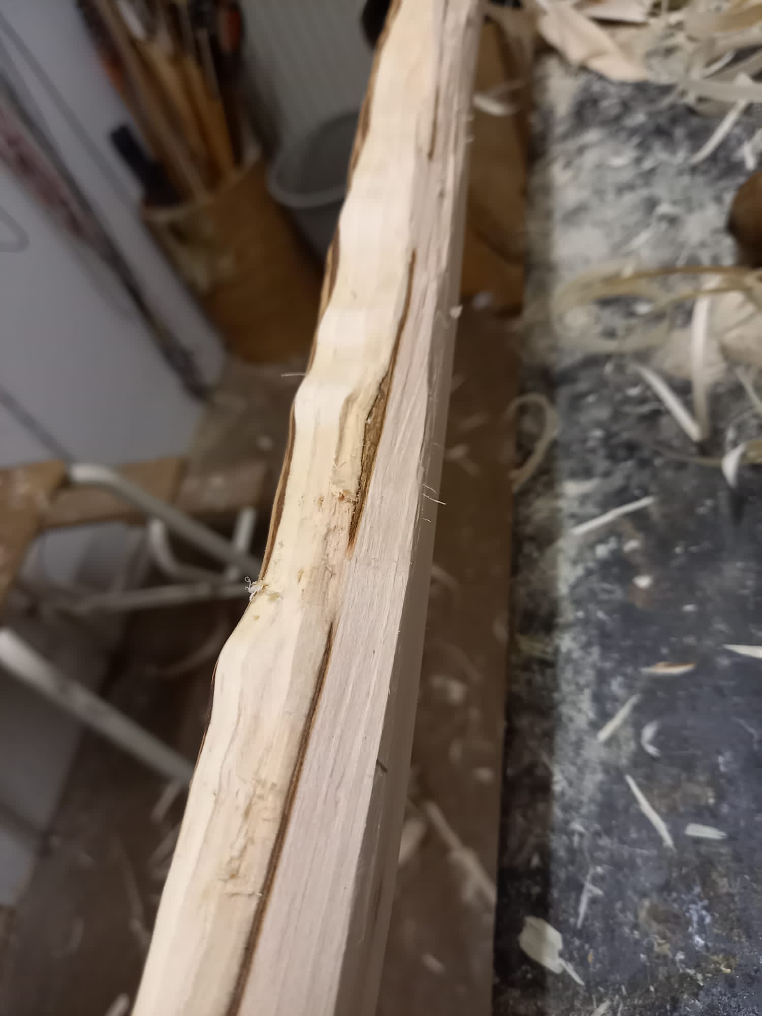

was mir jetzt sorgen macht ist das:
hatte ich schon mehrmals bei Hartriegel, konnte es dann aber irgendwie auf den Teil des Bogens legen, der eh wegkommt..
habt ihr damit Erfahrungen?
jedenfalls hab ich den rohling jetzt nochmal gewogen ( ca1200g) und ihn nochmal leicht reflex aufgespannt

Schaut nach einer alten Beschaedigung aus, die wieder zugewachsen ist. Wuerde mir Kopfzerbrechen machen. :(

die schwarzen Einwüchse werden wahrscheinlich beim Tillern verschwinden,hoffentlich sind nicht noch mehr davon im Holz :D

fatz hat geschrieben: 10.01.2023, 20:29 Schaut nach einer alten Beschaedigung aus, die wieder zugewachsen ist. Wuerde mir Kopfzerbrechen machen. :(
Kemoauc hat geschrieben: 10.01.2023, 20:34 Ey,MrCanister, schönes Stück :D
macht mir auch Sorgen..
Der Prügel ist momentan noch ca 3cm dick und breit an der Stelle.. und der Bereich ist halt ziemlich in der Mitte ::)
Hattet ihr schonmal sowas beim Hartriegel und habt es praktisch mit "eingearbeitet" ?

Wenn der Schaden nicht zu hoch im Stämmchen lag, könnte das ein alter Fegeschaden sein.
Der wäre dann lokal begrenzt.

zu den schwarzen Stellen: Wenn sie im WA liegen,keine Sorge,solange sie beim Tillern weniger werden. ;)
Hab kurz meinen HR vom letzten Jahr angesehen und : Mannshoch,vollbiegend,63#, in der Mitte (Griffzone) DxB= 2,5x3cm,so ca.. ;) Auch in der Mitte sollte das also rausfallen.Bei räsonablem Zuggewicht. ;D

hier das gleiche Problem

Die Schlenkler gefallen mir bei dem total gut. Viel Glück mit der Faulstelle. Hoffentlich fällt die raus :-\
