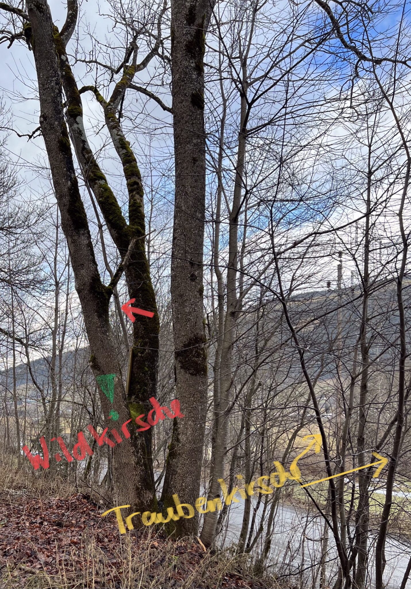

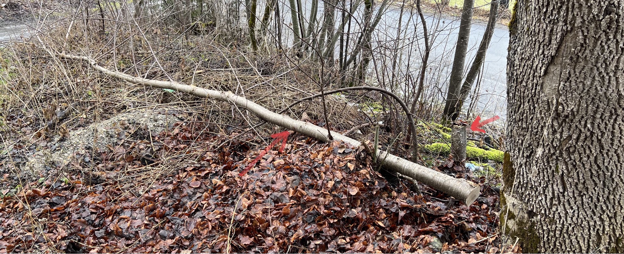

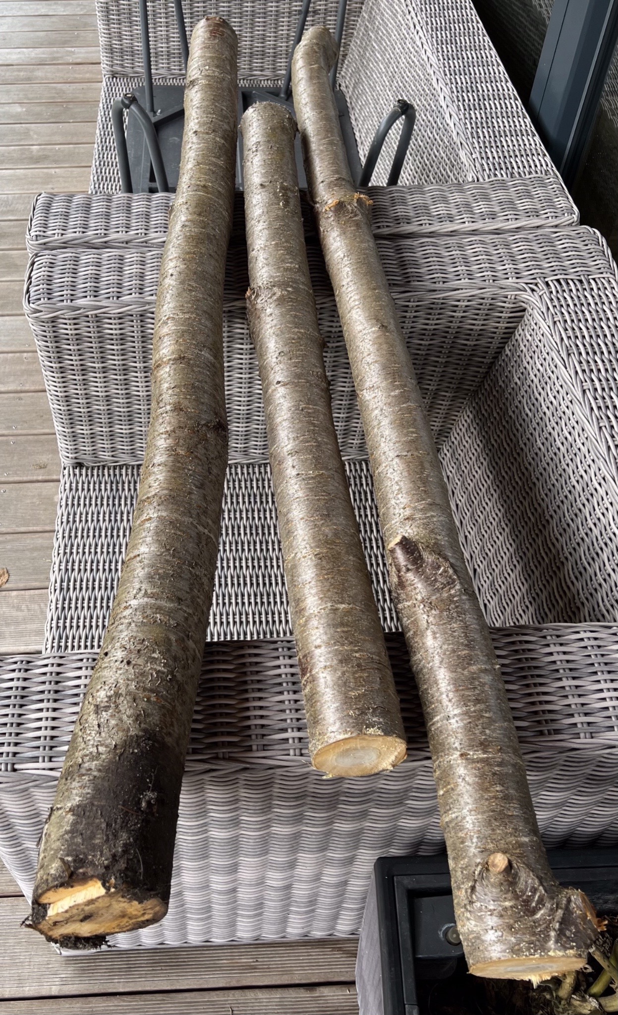

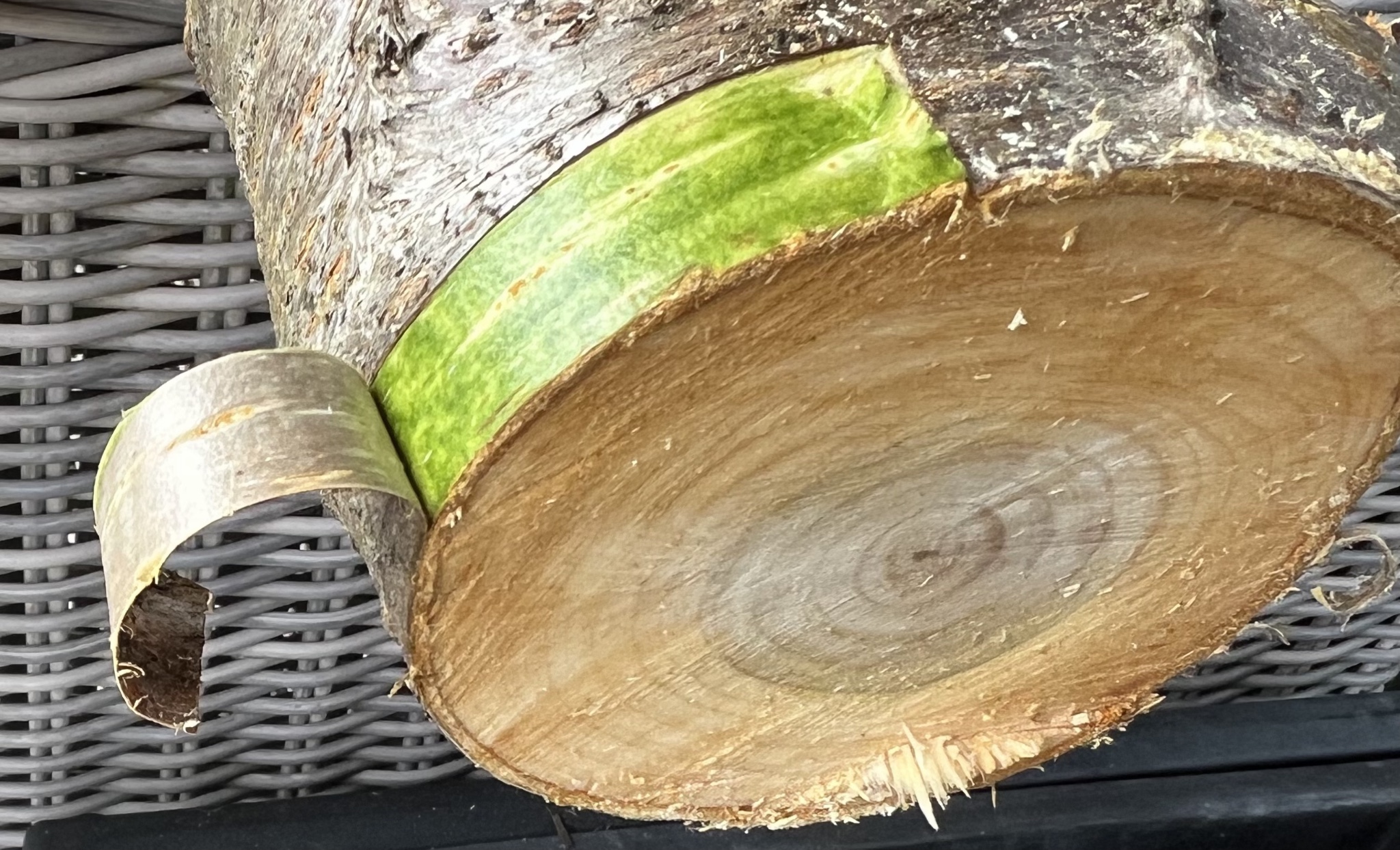

So, habe die Wildkirsche gefällt und den Stamm aufgeteilt. Der Proberindenstreifen läßt sich ganz leicht abziehen und ist extrem zugfest und elastisch. Kein Mandelgeruch. Die Traubenkirschenbäumchen daneben haben den typischen Mandelgeruch. Um auch lange Streifen zu gewinnen, wäre mein Plan jetzt die Rinde spiralig abzupräparieren. Dann Aufspannen oder zwischen Brettern pressen. Dann Klebeversuche. Am sympathischsten wäre mir wasserfester Weißleim. Die Rinde vorher Wassern, dann Aufkleben und mit Hosengummi wickeln. Bei Epoxy muss vorher alles staubtrocken sein, Glutinleim würde halt kein Mikroplastik erzeugen. Einstreichen, Aufbringen, Wickeln, dann Erwärmen und Abkühlen lassen. Ist Hasenhautleim ausreichend? Störmaulleim oder Störblasenleim habe ich nicht.
LG Stephan
P.S. den Stumpf habe ich zur Tarnung mit Laub bedeckt.

Hab ich glaub 2019 auch auf dem Rücken meines Haselbogens fürs sapturnier verbaut. Geklebt habe ich mit Holzleim und gewickelt auch mit Hosengummi.
Mir hat es allerdings die Wicklung auf den Rücken übertragen (Abdrücke) was nicht so schön aussah.. Desshalb würde ich darauf achten das du den Gummi nicht überlappst sondern Stoss an Stoss wickelst und nicht all zu stramm.
Lg tom

Chirurg hat geschrieben: 05.01.2023, 14:00 Ist Hasenhautleim ausreichend?
Mit Sicherheit.
Ich benutze für Rohhautbackings oder ähnliches sehr gerne Fischleim. Kalt zu verarbeiten, hochflexibel und trotzdem sehr hohe Klebkraft. Der einzige Nachteil, den ich dabei sehe, der Leim muss gut vor Feuchtigkeit gechützt werden, was aber kein Problem ist.

Danke, sehr interessant, weil Du die Rinde in Längsrichtung genommen hast, hat es da durch das Biegen nichts zerrissen?

normalen Fischleim hätte ich auch, glaube aber nicht das der vom Stör ist, steht jedenfalls nicht drauf, ich probiere eine Mischung.

Chirurg hat geschrieben: 05.01.2023, 15:37 normalen Fischleim hätte ich auch, glaube aber nicht das der vom Stör ist, steht jedenfalls nicht drauf, ich probiere eine Mischung.
Fischleim (Kaltleim) wird nicht aus Hausenblasen hergestellt. Für ein Backing reicht die Klebkraft auf alle Fälle.

Die Streiffen die ich auf den Bogen geleimt habe sind auch Spiralstreiffen.Die die ich in längsrichtung entfernt habe, habe ich nicht verwendet sondern für andere Projekte behalten. Aber sollte auch gehen.
Lg tom
