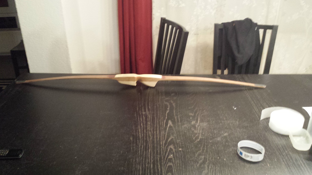

bis zu welcher dicke lässt sich ein Stave (geschichtetes Laminat Bambus) noch trocken formen?
Gerade ein Stave ruiniert... wollte Recurves biegen. Wird nun wohl ein Langbogen für Kids, mal schauen ob er bis Weihnachten noch wird :D
Da ergibt sich gleich die Frage fürs Backing. Hab noch ein paar Rollen Glasfaser die ich hier nutzen könnte. (Knauf Glasfaser Streifen 25 m) Wie viele Lagen sollten für ein Kinderbogen reichen?

Verklebte Laminate ließen sich nur dann heiß formen, wenn der Kleber hitzebeständig wäre.
Solche gibt es zwar (in der Raumfahrt), mir ist aber kein handelsüblicher bekannt.
Deine Frage zur Glasfaser solltest Du präzisieren. Ich hab's jedenfalls nicht verstanden. Glasbelegte Bogen haben nur 1 Schicht Glasfaser je an Bauch und Rücken.

Die meisten Resorcinharzkleber sollen bis ca. 200°C hitzefest sein. Empfohlen sind aber max. etwas über 100°C.
Mit Dampf würde da evt. was gehen, da die Kleber auch sehr wasserresistent sind. Die Kleber funktionieren aber nur gut bei Holz Holz Verbindungen (Wobei Bambus auch in die Kategorie Holz passt, Glasfiber aber nicht).

Habe zuvor Laminate verformt die dünner 5 mm waren. Da ging es gut. Der Bambus ist vertikal geschichtet und noch nicht mit Glasfaser beschichtet gewesen.
Glasfaser war kein Prepreg, wie man es vorbereitet kaufen kann. Sondern selbst aus einzelne Lagen Glasfasergewebe (Schichtdicke ca 0,1mm) geschichtet, welche zu einem Prepreg mit Epoxi verklebt wurden.
Hab beim Laminieren allerdings das Gewicht der Zwingen unterschätzt. Nach dem Einspannen war der Bogen noch gerade. Am nächsten Morgen allerdings nicht mehr. Nächstes mal etwas die WA-Enden unterlegen...
