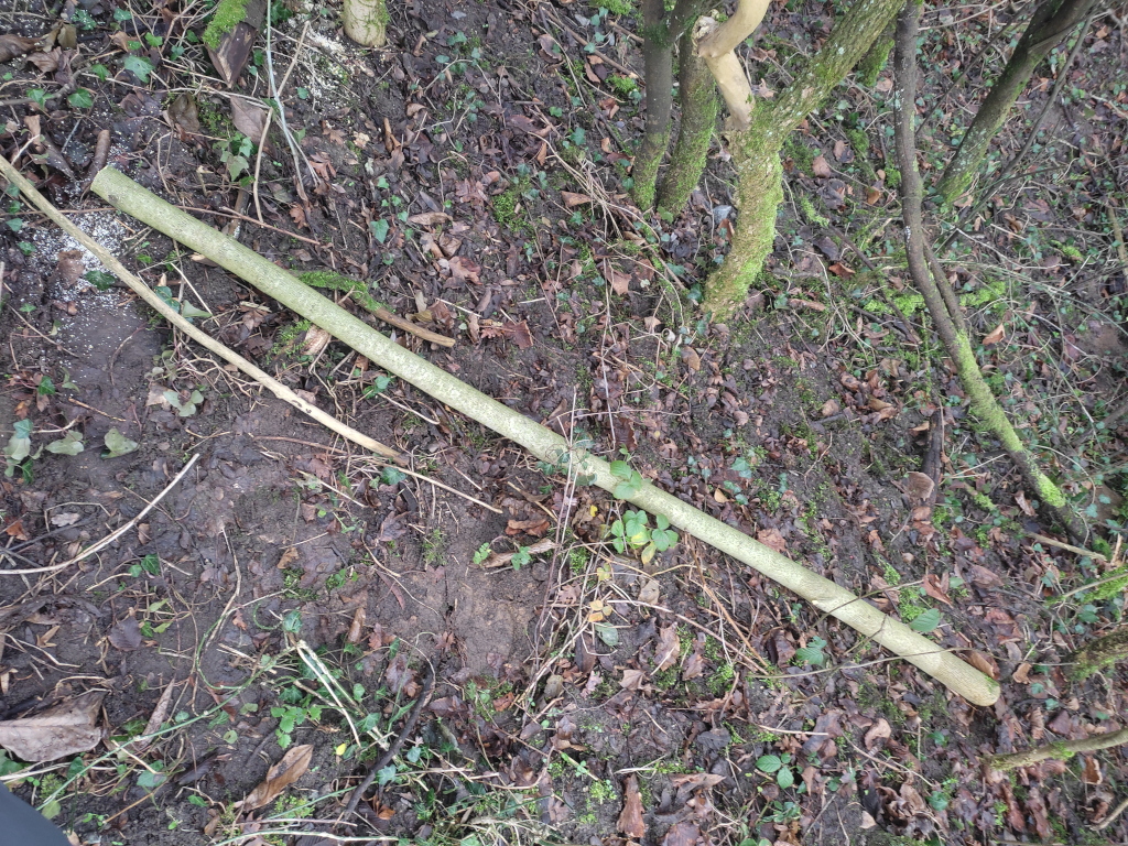

Eine kleine Walnuß. Blätter habe ich keine gefunden. Länge ca 225cm abgesägt. Ist unten der dickste der drei Kandidaten.
Dann ein Hasel (Wassertrieb), hier habe ich keine Knospen fotografiert, Blatt sieht man bei Nr 2, aber dass das Hasel ist, sieht man.
Hat über den Verlauf einen leichten Reflex.
Und Kandidat zwei, mehr so als Ersatz:
Hat leichtere reflex/deflex Stellen.
