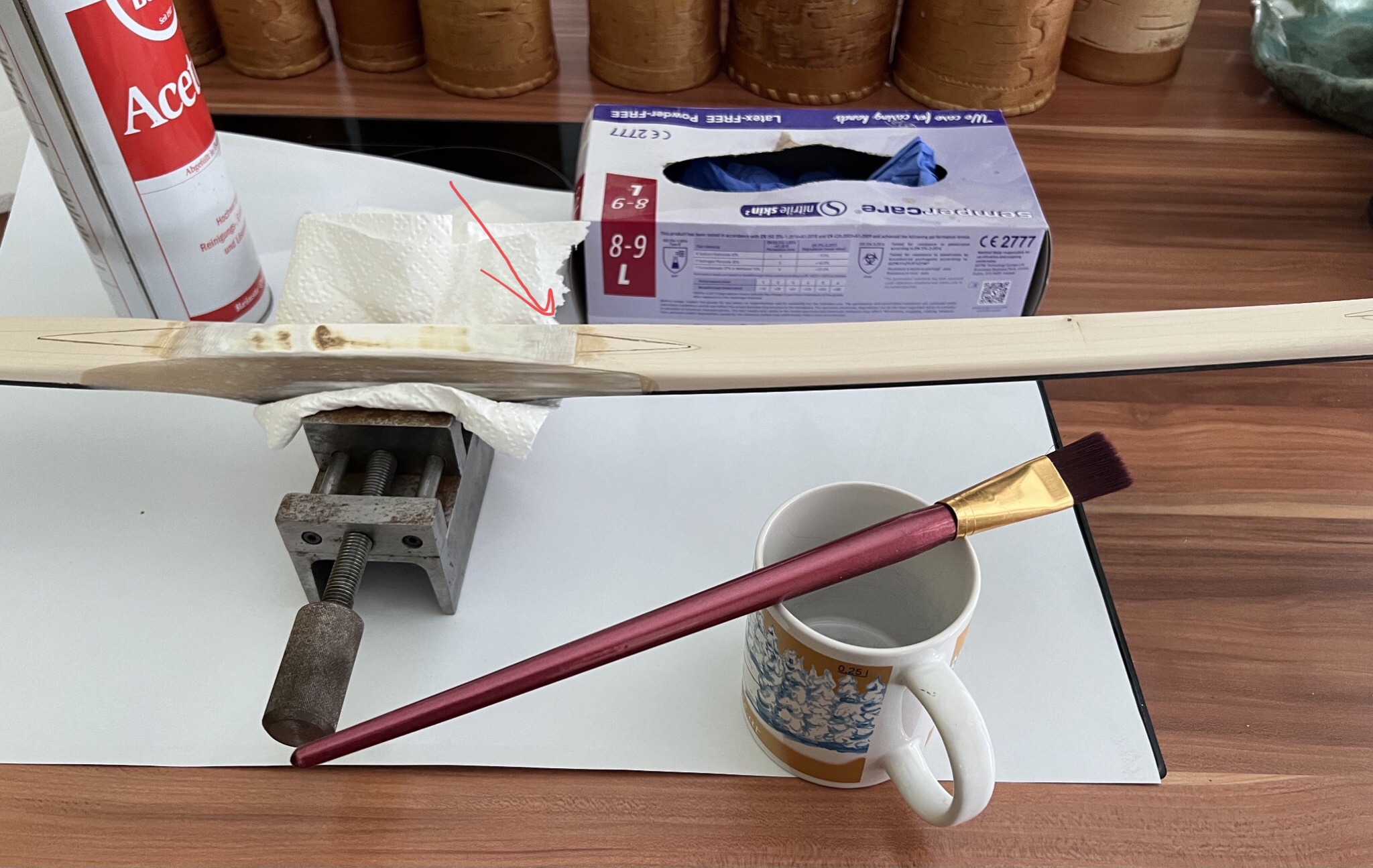

Re: Saplingbow 15, Chirurg
Heute noch die Hornstellen wo Sehne draufkommt mit der Raspel aufgeraut, dann Holz und Horn mit Aceton entfettet, danach mit heißem Wasser das Holz eingestrichen, damit sich die Faser aufstellen und es schön rau wird, morgen gehts an Sehne pappen.

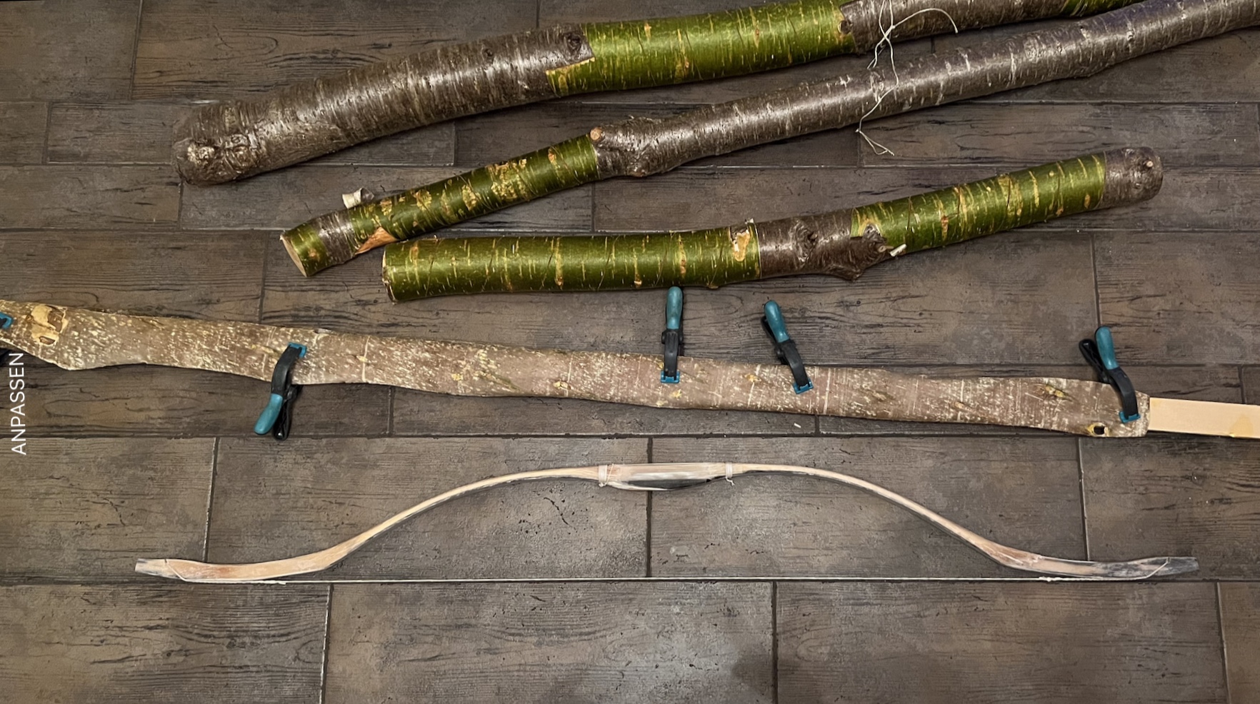

Heute noch ein paar Sehnen gezupft und dann versucht die Wildkirsche zu entrinden. Mit einer Schnur habe ich die 6cm breite Spirale festgelegt, nachkorrigiert und dann mit einem Stift nachgezeichnet, mit einer kleinen Eisensäge habe ich die Rinde entsprechend der Vorzeichnung eingeschnitten. Dann vorsichtig den Streifen abgezogen, die ersten 5cm habe ich den Bast mit der Rinde abgehoben, dann aber gemerkt das es auch eine Schicht zwischen Bast und Rinde gibt, die sich gut trennen läßt, das Abziehen habe ich mit einem Messer unterstützt um Verbindungen in die Tiefe im Bereich der Lentizellen und Totästen zu durchtrennen. Ging alles besser als gedacht, danach habe ich den Streifen zwischen 2 Brettern zum Pressen eingespannt. Morgen werde ich noch weitere Streifen präparieren.

Noch ein Foto zur Präparation
Dann liegen die Lentizellen später schräg auf den WA... Habe ich so noch nie gesehen, weder bei Kirsch- noch bei Birkenrinde bin gespannt wie das optisch wirkt..

Benzi!
Sieht dann aus wie Drehwuchs. Hoffe ich aber nicht, die Rinde ist ist in der Zeichnung so unruhig, dass es hoffentlich nicht allzu sehr auffällt.
