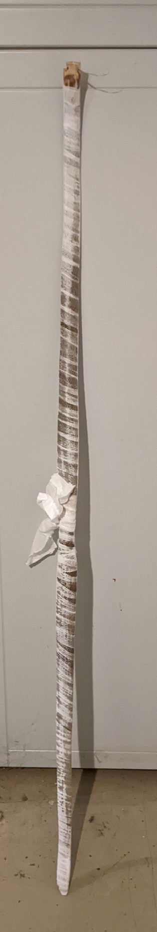

Was für eine Schwachsinns Schnapsidee von gestern Nacht
Naja wie auch immer, da isser wieder
Mal sehen ob ich's durchzieh und ein Hanf backing drauf mache oder ihn einfach in Frieden ruhen lassen werde...

- Beiträge: 6569
- Hat gedankt: 222 Mal
- Hat Dank erhalten: 330 Mal
Re: Saplingbow 15, fka, Haselnuss
Er tut es
Die Mullbinde oder was das ist wirst du wegschleifen müssen.
