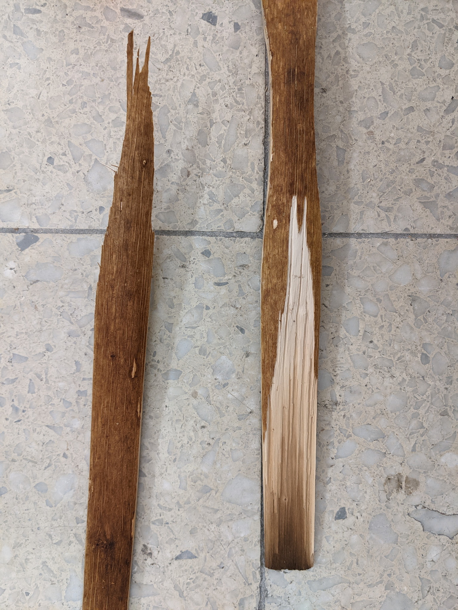

So nun bin ich endgültig raus :'( Bei 26" und gefühlt nur guten 40# hat's ihn zerlegt.
4h über dem Feuer sind eindeutig zu viel ::)
Er ist genau an einer Stelle, wie das letzte Mal glatt gebrochen, die einmal zuviel Hitze abbekommen hat und der Bast auch deutlich dunkler war. Ich hatte deswegen schon über ein Hanf backing nachgedacht, wollte aber wissen ob das als selfbow hält, wenn das Haselholz 4h gegrillt wird.
Antwort ist nein .
Klar 2 Versuche ist keine wissenschaftliche Studie, aber der Trend ist klar.
Beim zurück schlagen ist der untere Wurfarm im fade ebenfalls gebrochen, dort sieht der Bruch aber schön faserig aus.
Ich war also schon nah dran und hab wohl mindestens diese eine Stelle verkokelt...
Primärbruch, glatt, siehe dunkle Farbe des Bast
Sekundärbruch, faserig

Hier sieht man gut, wo der Rücken zu viel Hitze abbekommen hat und er letztendlich gebrochen ist (Mitte Bild)

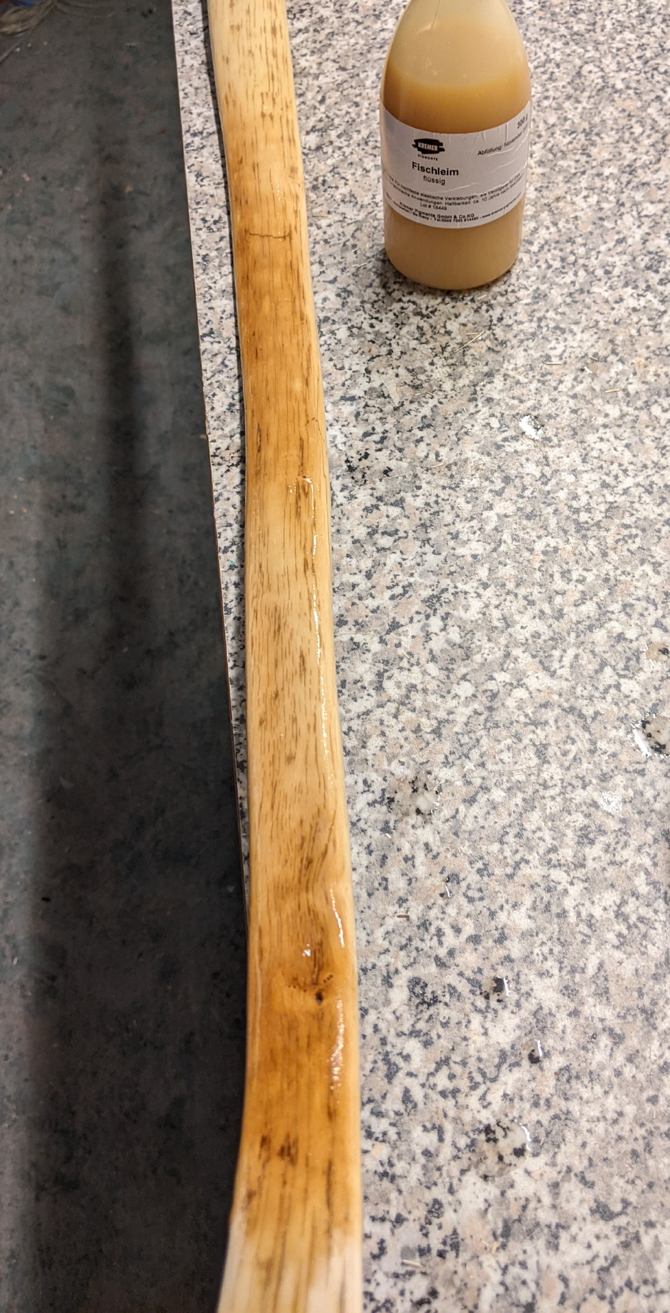

Ich habe mittlerweile das Hanf Backing aufgebracht
Bast runter geschliffen
Grundiert mit Fischleim

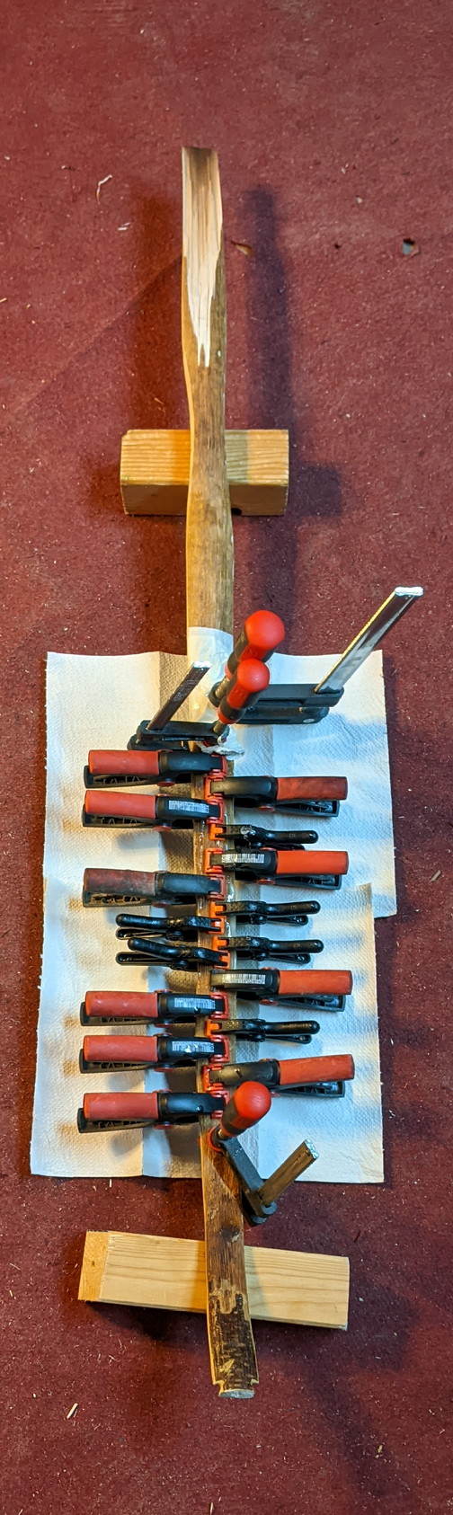

Hanffasern aufgeklebt
Verpackt
Verpackt

Die Mullbinde oder was das ist wirst du wegschleifen müssen.
