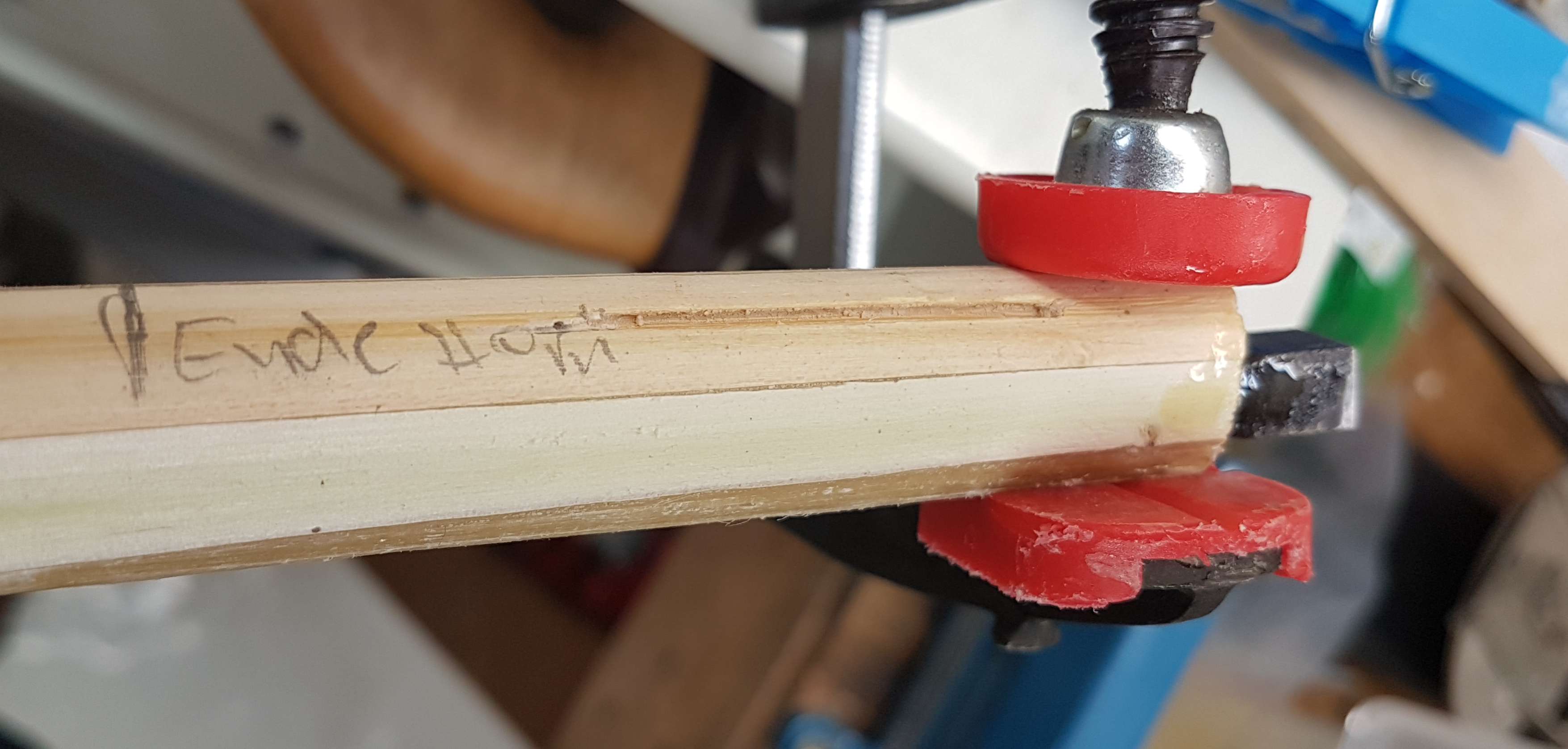

Die Rohhautstreifen für's Backing sind abgezogen, die Hornstangen fertig und die Löcher in die WA-Ende gebohrt (ein heißer Tanz, es ist nicht viel Spiel)

Eine Frage: Bei welcher Temperatur, wie lange und womit hast Du das Horn erhitzt?

HLP auf 500° C und nach Gefühl erhitzt. Bei dieser Temperatur muss man sehr aufpassen, dass das Horn nicht verbrennt. Wenige Sekunden reichen schon für Brandflecken (man sieht es auf dem Foto). Gleichzeitig habe ich die Eisenunterlage mit erhitzt.Putzi2610! hat geschrieben: ↑29.01.2023, 20:06 Eine Frage: Bei welcher Temperatur, wie lange und womit hast Du das Horn erhitzt?

Heute wurden die Hornstäbe eingeklebt und das Rohhautbacking aufgeklebt.

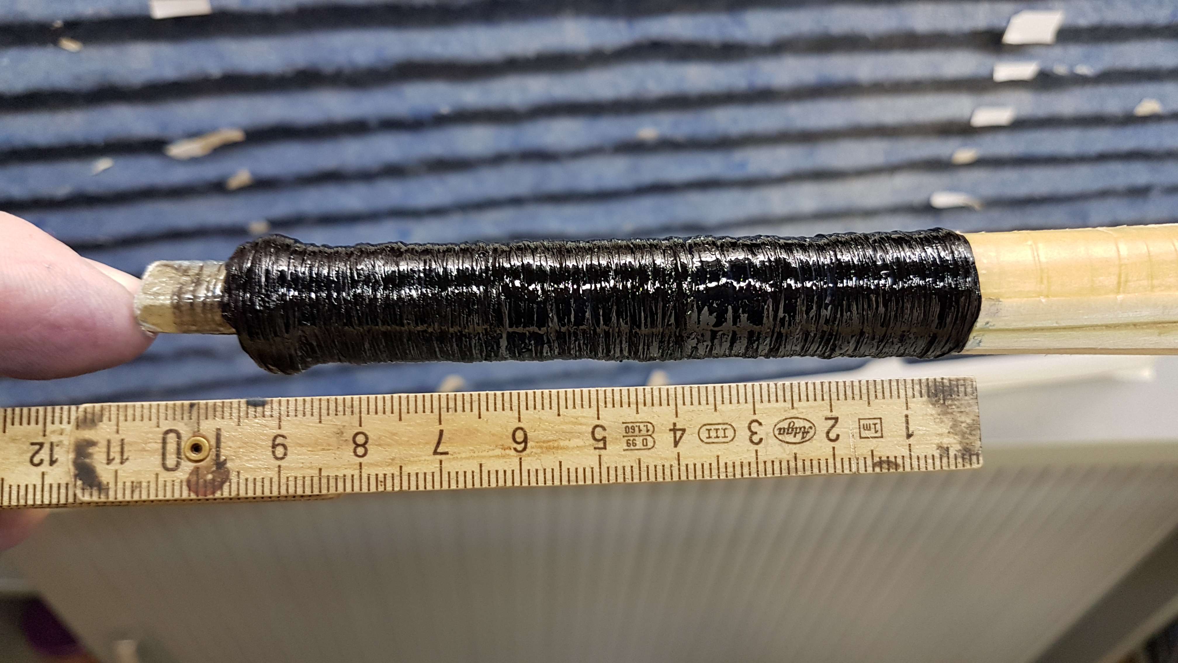

Das Grün ist fancy, lass das doch so
Was hast du für die spiralige Wicklung der Rohhaut genommen, das ist keine Angelsehne oder?
Gruß Martin
Gruß Martin

Das Ding habe ich gestern von den Wicklungen befreit und auf einem Heizkörper geparkt. Heute habe ich den Rücken geputzt, die Ränder der Rohhaut abgefeilt und weiter getillert. Volle Standhöhe und max. 21" Auszug, weiter wollte ich ohne die Wicklungen an den WA-Enden nicht gehen. Während des Tillervorgangs hat sich der Bogen mehrfach seitlich verzogen, sehr kritisch das ganze Dingens, ich denke aber dass ich den Verzug vollständig entfernen konnte (was immer Zuggewicht kostet, so iss das halt wenn man unbedingt aus etlichen verschiedenen Stücken Holz einen Bogen bauen muss
Heute gab es dann noch die Sehnenwicklungen an den WA-Enden.

Re: Saplingbow 15, Neumi, Hasel + ???
Nein, keine Angelschnur. Ist Nylon??filament aus'm Baumarkt, Bastelabteilung. Grün ist aus der Gartenabteilung, Schnur für Rasentrimmer (gibt es in zahlreichen Durchmessern).

Uns verlinkt Du das teure Schusterleinen und selber wickelst Du mit Nylon ausm Baumarkt?
Sieht aber super aus, wie Sehne mit Birkenpech und ist undogmatisch!
