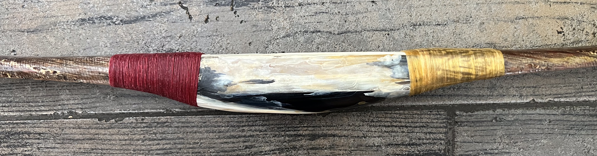

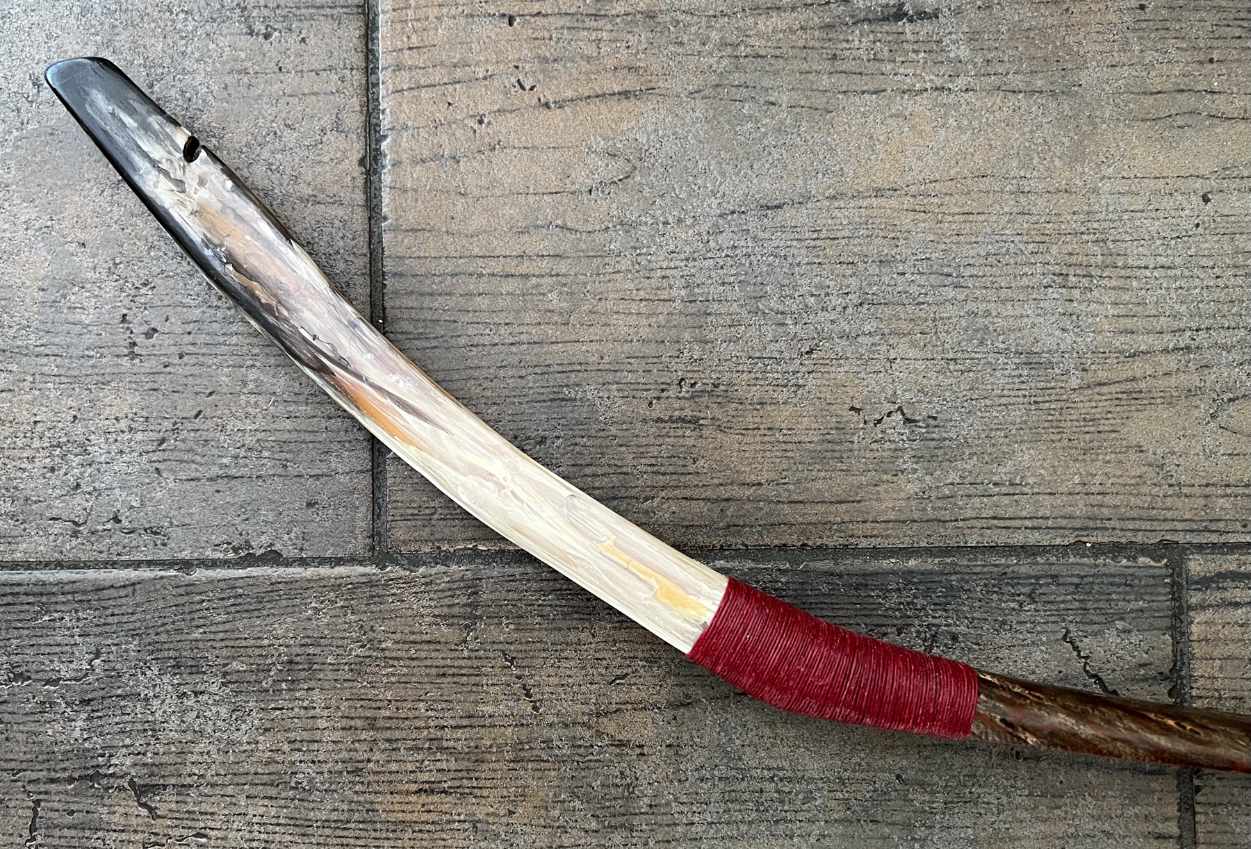

Re: Saplingbow 15, Chirurg
Meine Frau würde jetzt Beige nehmen aber ich tendiere auch stark zu rot und werde es damit versuchen. Danke Stephan

Rotes Leinengarn oder Beige Kunstsehne? O0
Ist echt schwierig, mir gefällt rot besser.
In der Kombi mit dem Horn bleibe ich bei rot 😊
Danke, je länger ich es betrachte, umso mehr gefällt mir auch rot!
Ja ich bin auch bei rot...
Beitrag von fka »
Rot.
Und der Mini Bogen ist echt schick! Ich muss mir auch mal einen splitter von meinen bisherigen Versuchen schnappen und so einen bauen :)
Dann noch den Griff aus hirngegerbtem Hirschleder aufgebracht und mit Leinenwicklungen fixiert, ein bißchen Kontaktkleber ist auch drunter, die Indian style Pfeile auch fertig gewickelt, irgendwie schau ich mir die Wicklungen vom Reiterbogen immer wieder an, bin nicht zu 100 Prozent überzeugt, mir ist es fast zu grell, ich hätte ja noch rostfarbenes Leinen (broken colour) im Angebot, harmoniert irgendwie mit der Kirschrinde besser und wäre nicht so ein extremer Kontrast. Ob ich mal eine Wicklung ersetzen sollte? Ich werde jetz an den Pfeilen weiter machen und alles etwas setzen lassen, die ganze Arbeit nochmal O0
Chirurg hat geschrieben: ↑06.02.2023, 13:12mir ist es fast zu grell, ich hätte ja noch rostfarbenes Leinen (broken colour) im Angebot, harmoniert irgendwie mit der Kirschrinde besser und wäre nicht so ein extremer Kontrast.
Haste recht. Der Farbton des rostfarbenen Leinen findet sich in der Rinde wieder, es passt deutlich besser.
Das Rot spiegelt die Frucht der Kirsche 🍒 wieder und einen schönen Kontrast...Aber ganz wie du magst ;D
