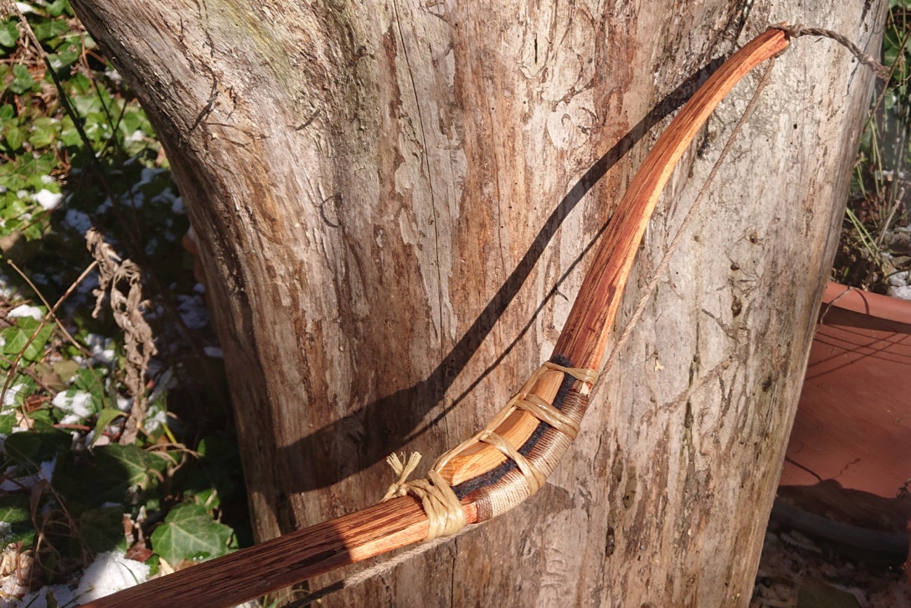

Mal kurz zwischendrin was fürs Auge... 😊
Beiträge: 1473
Hat gedankt: 149 Mal
Hat Dank erhalten: 401 Mal
Re: Saplingbow 15, benzi, Hasel
Nice!! Kommt super rüber, schöne Holzfarbe, lG. Stephan

Danke! 😊
Fotografieren kann ich deutlich besser als Sehnenstand korrigieren 😂

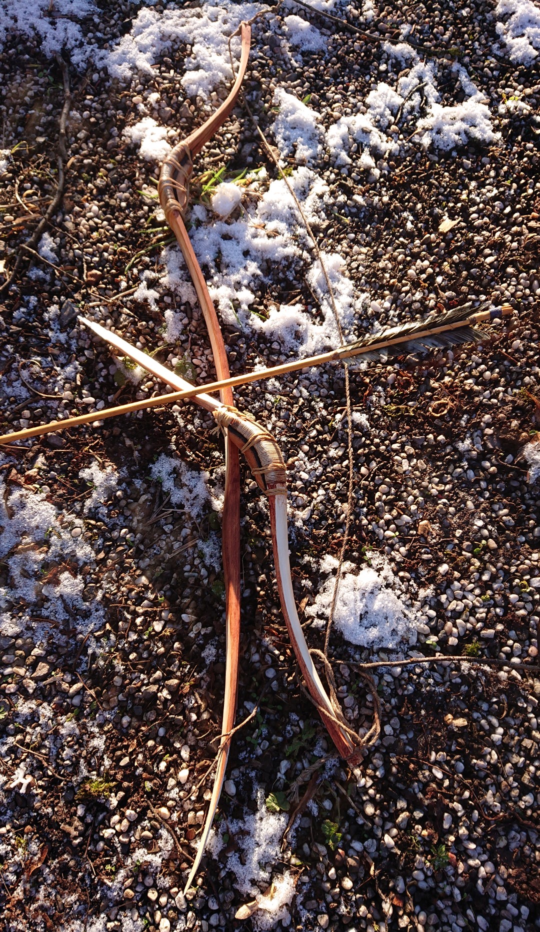

Suchbild:
Was ist hier falsch? 🤔 😂
Fehleranalyse ist schnell gemach:
Die richtige Reihenfolge lautet:
tillern, schießen, bemalen
und NICHT andersrum! 😂

Oh , da kann ich mit fühlen... dieses Design scheint aber nicht so einfach zu sein...

schade, ich war wirklich sehr gespannt auf den Bogen.
Wirst du mit diesem design nochmal was versuchen?
第一条
Beiträge: 8940
Hat gedankt: 1230 Mal
Hat Dank erhalten: 213 Mal
Die paar Schüsse die ich mit diesem gemacht habe, haben sich wieder so geil angefühlt.... das war auch das Problem, ich konnte nicht aufhören immer etwas weiter zu ziehen... bei 25" ist er dann gebrochen.. ohne dass ich mir den Tiller vorher auf dem Brett angesehen hatte..
Das Design ist komplex... Ich habe das Gefühl mich ihm angenähert zu haben... die Recurve Verstärkungen besser zu verstehen... die Komplexität des Kabel Knotens im Ansatz erfasst zu haben...
Wenn nicht Kunden auf ihre Bogen und Pfeile warten würden, dann würde ich sofort mit dem Design weitermachen..

Ach, Mensch, dass ist schade. Wie um alles, in dem soviel Zeit und Begeisterung steckt, wenn es misslingt. Mal abgesehen davon, dass ich den Bogen gern in Aktion gesehen hätte.
Kannst Du erkennen, von wo der Bruch ausging? Bauch oder Rücken? Vielleicht ist Polarfichte auch einfach ein geeigneteres Holz als Hasel (Ersatz hier vielleicht durch Eibe? Wacholder?).
Beiträge: 7107
Hat Dank erhalten: 303 Mal
Fichtenast!
@benzi
Hast den ohne Kabel geschossen?
Beiträge: 6786
Hat gedankt: 274 Mal
Hat Dank erhalten: 403 Mal
Ungünstig, schade drum. Welches Stück Holz war das, stehende oder liegende Ringe?

Der war wirklich einzigartig. Sehr schade :-[ . Reparieren?
