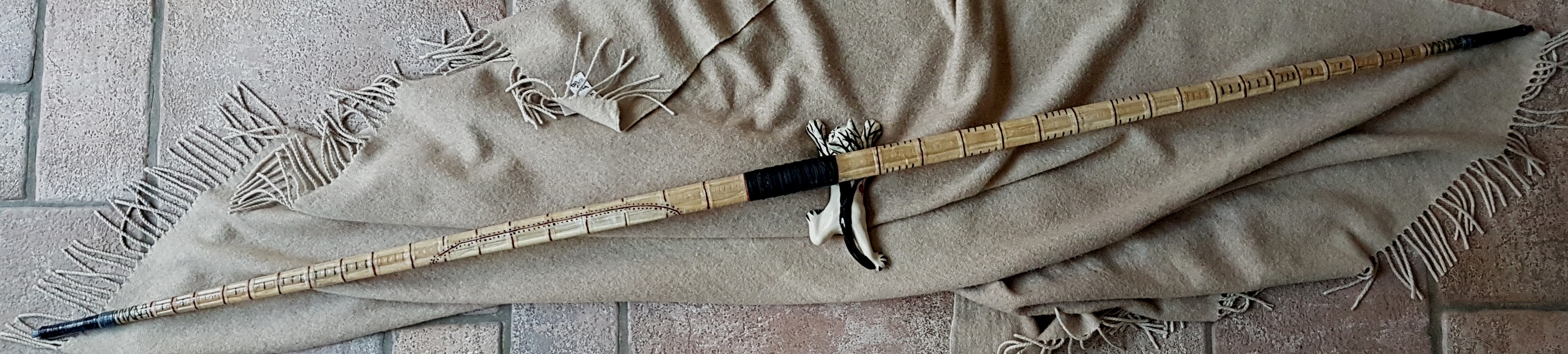

So, da isser fertig der Bogen ausm Saplingbow.
Zum Bauthread: viewtopic.php?f=85&t=32956#p588461
Name: by Victor F.

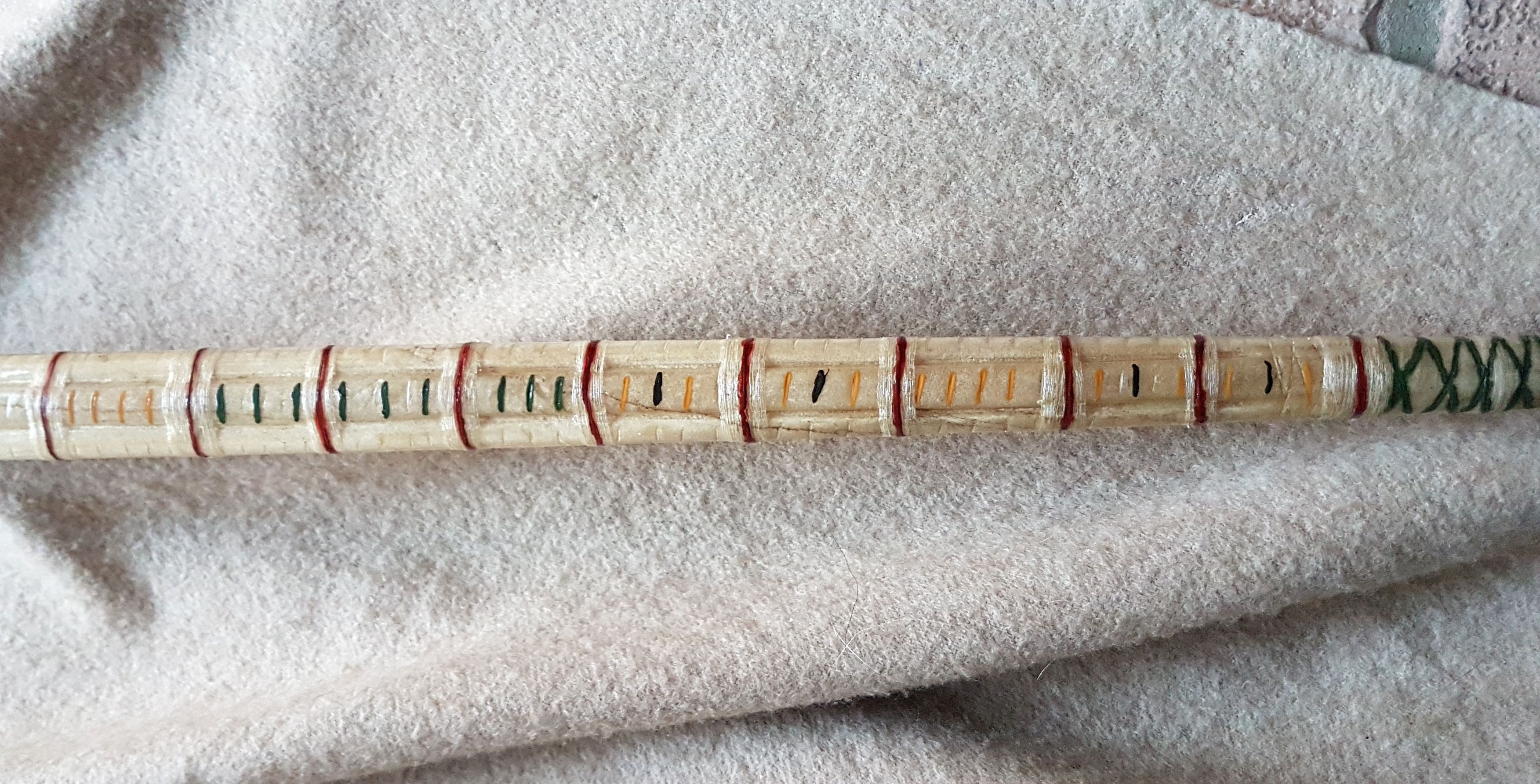

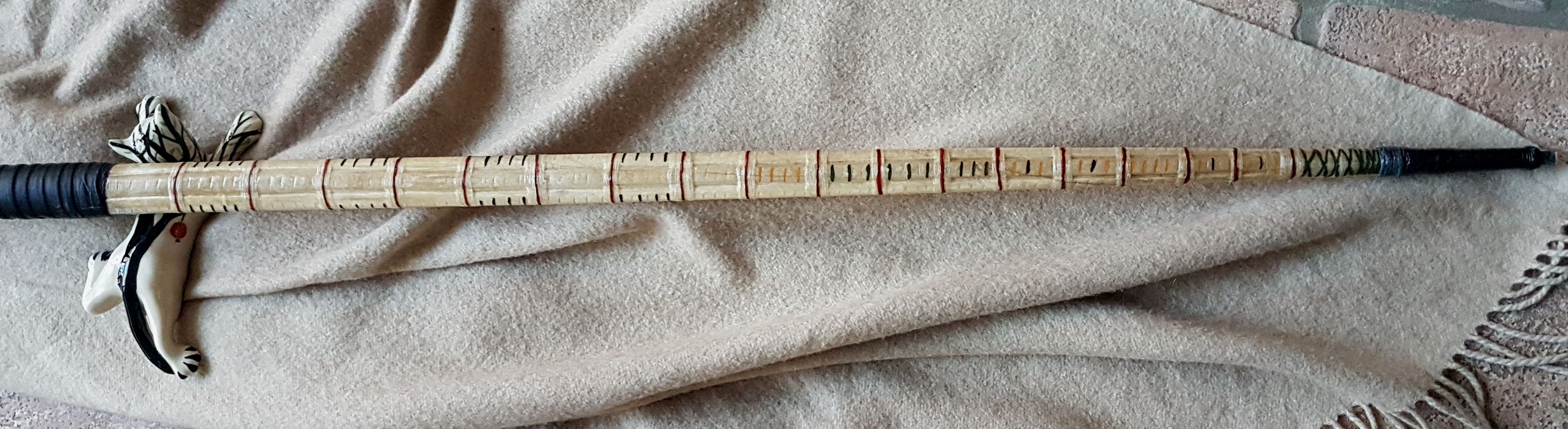

Hasel/Kirschpflaume mit partiellem Sehnenbacking (geklebt mit Fisch-Kaltleim) und Rohhautbacking)
etwas mehr als 78" Länge
nach einschießen 70#@32"
Gewicht: 830 g inkl. Sehne
heute durch den Chrony geschossen, max. 165,8 fps bei 10 gpp (vergessen ein Foto zu machen ::) )
Alle Klebungen mit Fisch-Kaltleim hergestellt

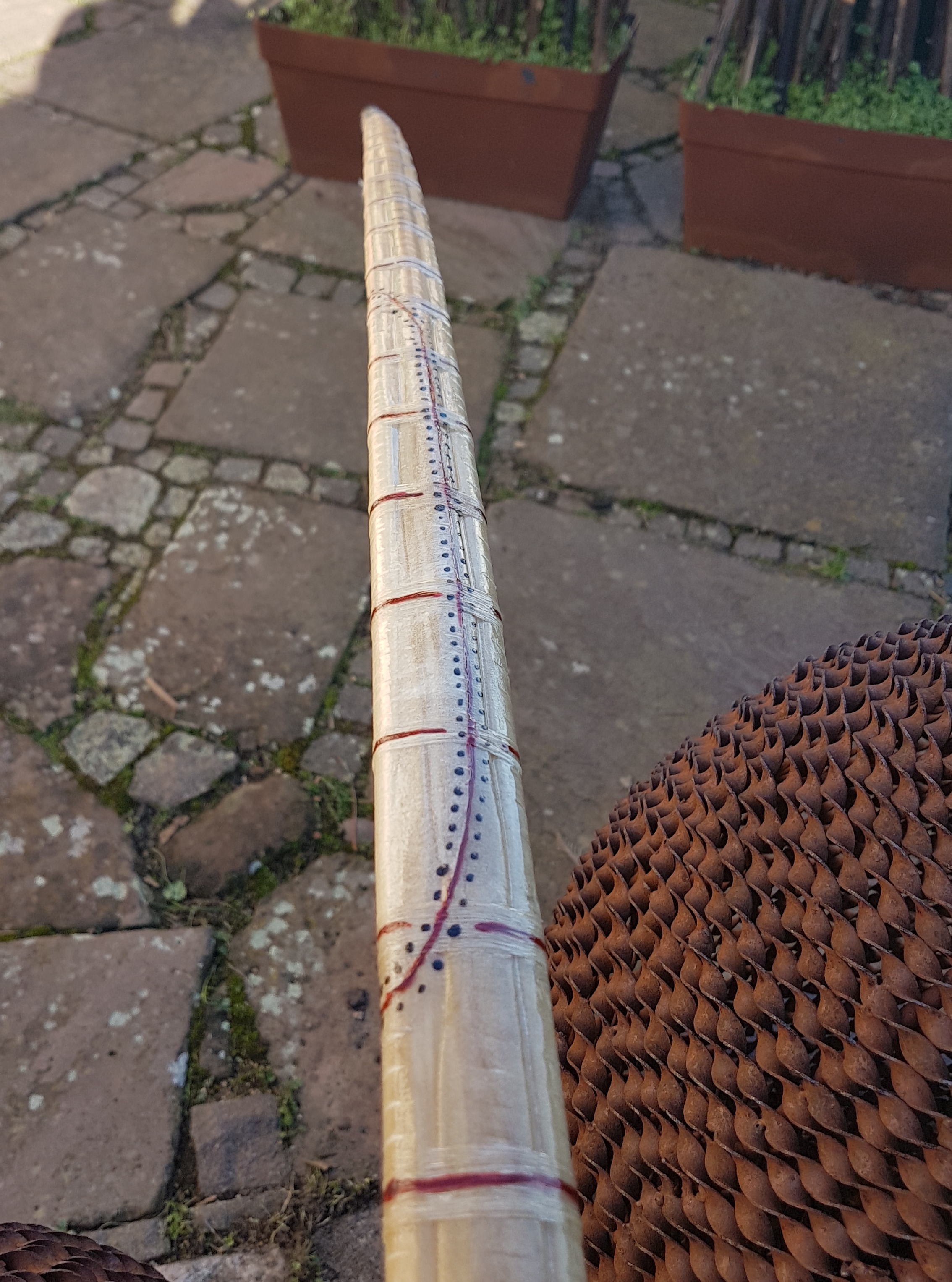

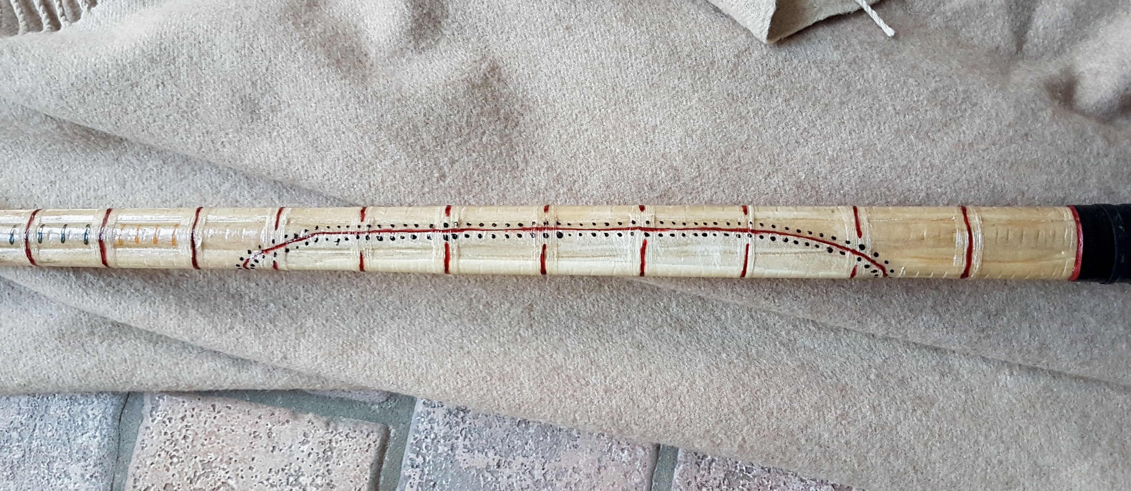

Bemalungen mit Pigmenten in Gummi Arabicum, die roten Anteile mit Drachenblut übermalt. Versiegelt mit einer Mischung aus Sandarak mit Kopal.
Griffwicklung aus gefärbter Rohhaut
