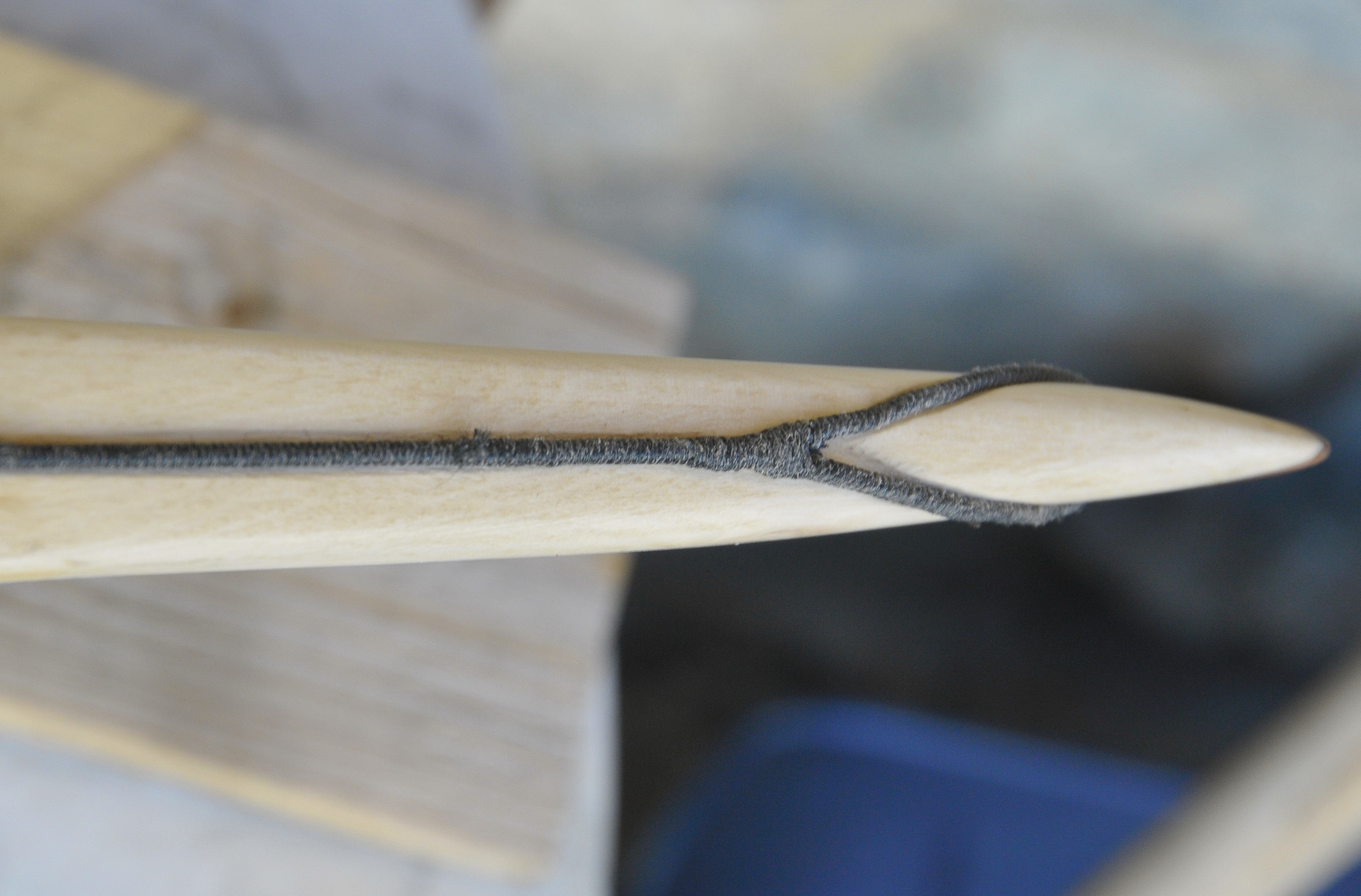

Wie hast du die Sehnenführung an den Recurves gelöst? Davon gibt es kein Foto.
Ja ich stand etwas unter Zeitdruck, ich wollte ihn ja noch etwas heruntertillern, die Biegung etwas mehr in die WA-Mitte bringen.
Es gibt eine Sehnenführung (minimal) auf den Recurves und ich hab die Standhöhe erhöht, 17 cm. Die Sehne verläuft nun schön mittig und die WA -Enden sind auch schön breit, das klappt gut.

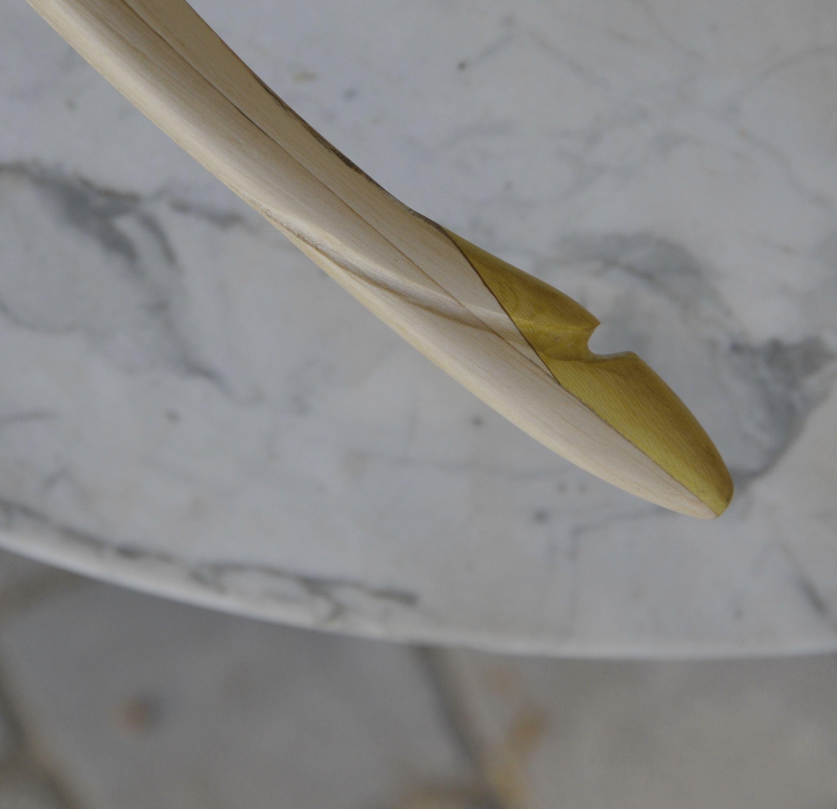

Die Geometrie der Tips, die sich durch das abhobeln der ersten Lage Hainbuche ergeben hat, ist ein tolles Detail :)
