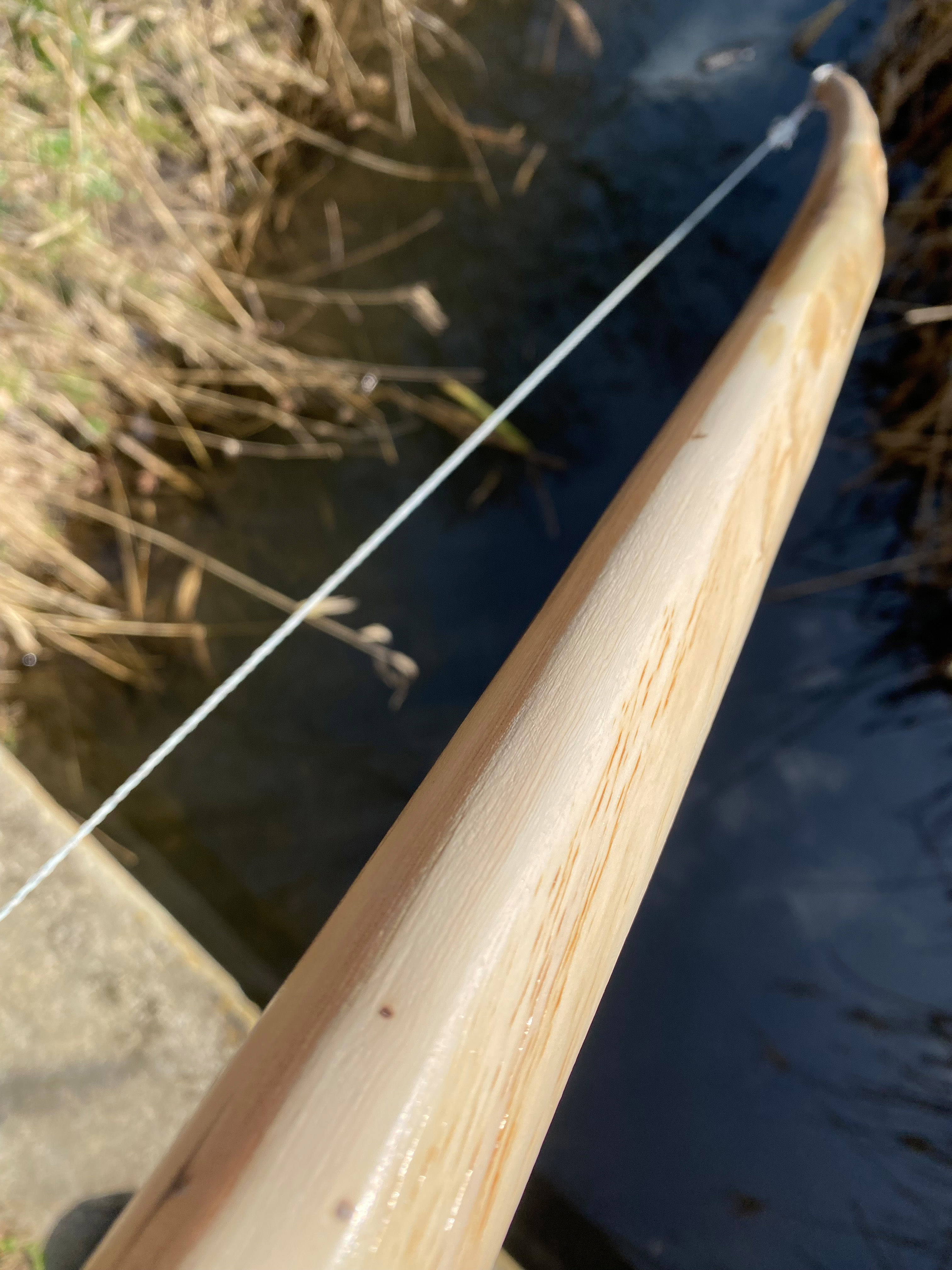

Der Bogen ist mit Treppen-Lack überzogen. Grund dafür ist die Verstärkung aus Glasfaser und Epoxy auf dem unteren Wurfarm. An und für sich hätte ich lieber Leinölfirnis gehabt, auf Epoxy geht das naturgemäß nicht. Also habe ich alles lackiert. Die verstärkte Stelle ist dadurch immer noch erkennbar, aber eben mit versiegelt.

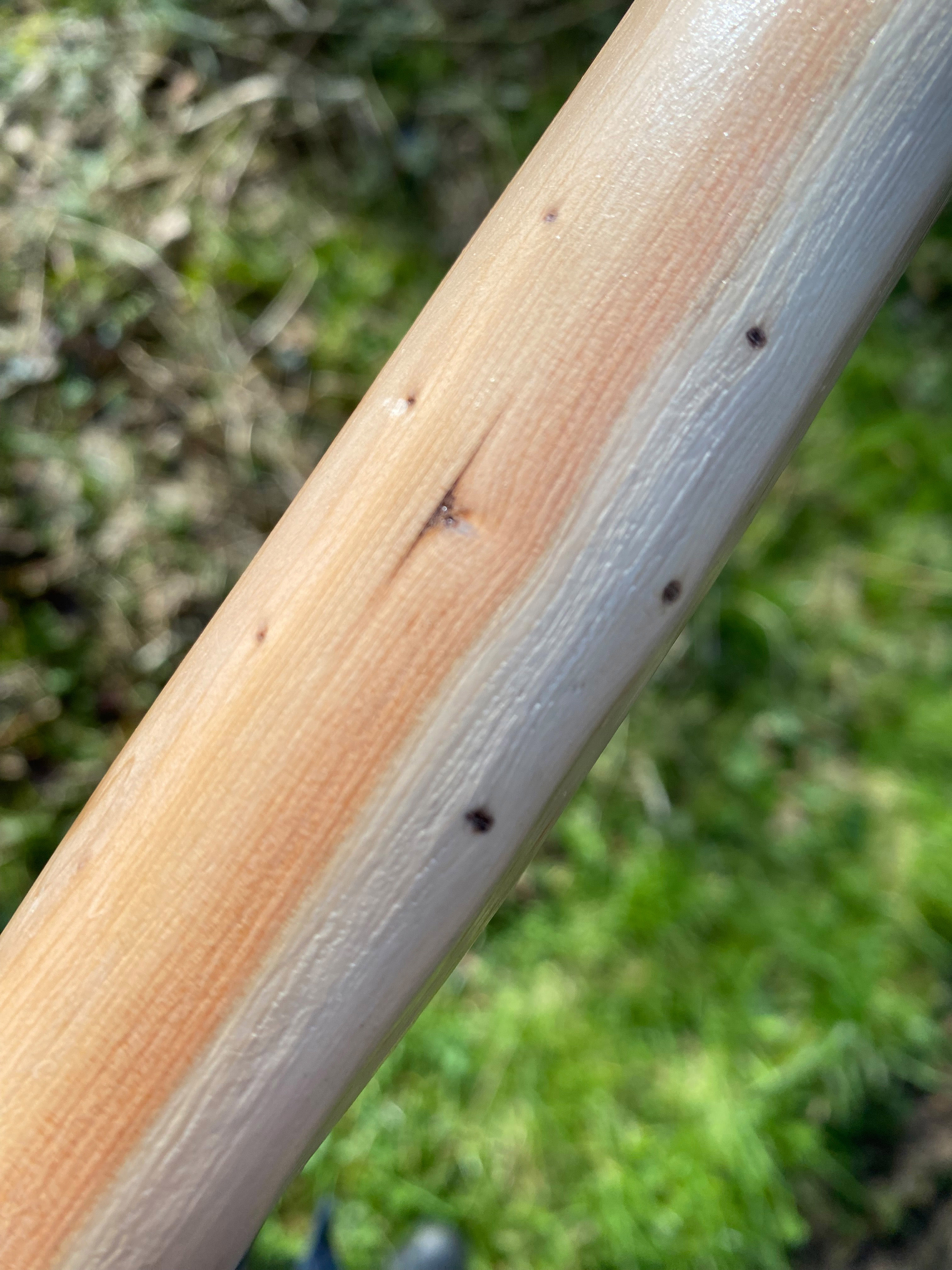

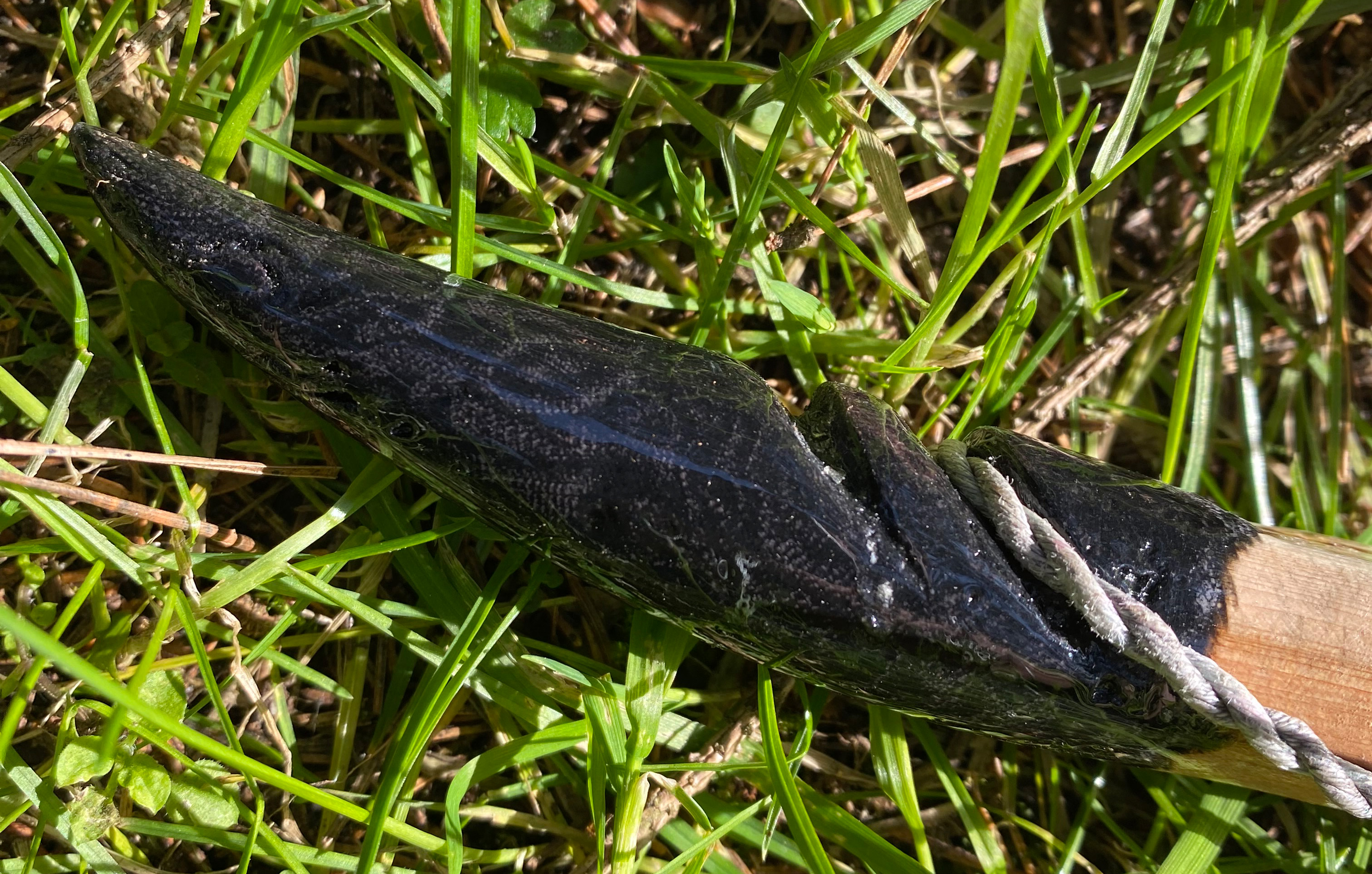

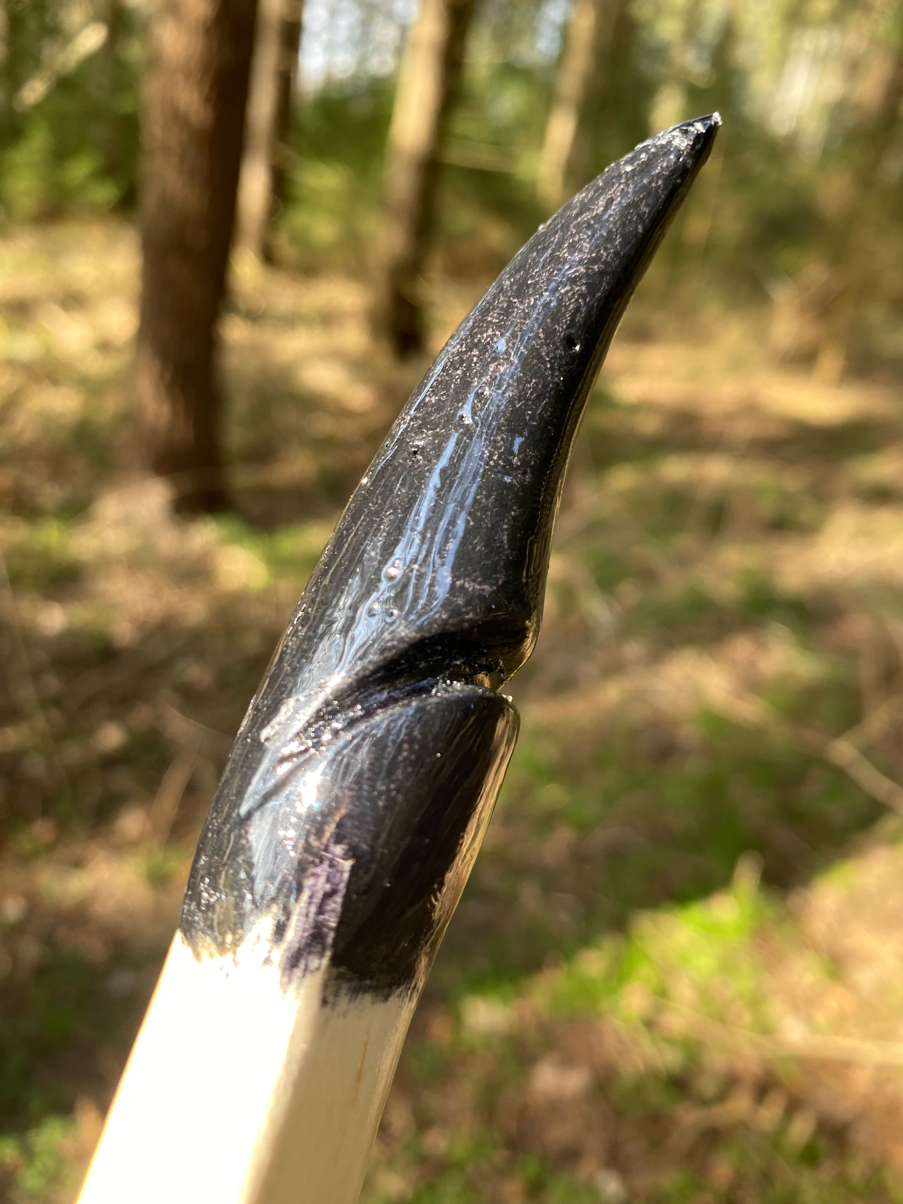

Die Endabnahme gebe ich aber nicht: Sowohl bei den Hornnocken als auch bei der Oberflächenbehandlung geht noch was (s. Bild 2 und vorletztes Bild). Mit anderen Worten: das Finish überzeugt nicht! ::)

Jetzt sind ELB-taugliche Nocken aus Micarta eine spezielle Geschichte. Normalerweise wird das Material mit viel Druck in Form eines Blockes gebracht und dann geschliffen/gefräst. Ich wollte die Herstellung dagegen möglichst direkt am Bogen hinkriegen, wegen der Verbindung mit dem Holz. Also habe ich einen kleinen Ast mit entsprechender Biegung und länge genommen, Rinde runter, dickes Ende rundgefeilt und dann ein Loch in den Bogen gebohrt, in der Flucht mit dem Rücken. Ast mit Epoxy rein und dann die Stoffstreifen in Epoxy und Holzkohle getränkt und vom Tip-Ende hin zum Ende des Astes gewickelt. Möglichst stramm.
Für den ersten Versuch, finde ich, hat das ganz gut geklappt. Die Fotos sind in der grellen Sonne wirklich nicht freundlich geworden. Im Alltag sehen die Nocken fast vollständig glatt aus und praktisch tief schwarz. Ähnlich wie Klavierlack. Die Maßerung vom Stoff kommt überhaupt nur bei extremer Beleuchtung heraus. Ein bisschen Nachbearbeitung ist aber auf jeden Fall noch nötig, weil der verwendete Lack auch nach über 24 Stunden in der Sehnenkerbe noch nicht komplett getrocknet war und jetzt aufgeraut ist. Das kommt noch noch weg.

Der Bogen selber ist nicht perfekt geschliffen, das stimmt. Kann sein, das lag an dem Glas-Epoxy-Pflaster, so unbewusst. Ich hatte von Anfang an das Gefühl, dass ich kein perfektes Finish hinkriegen würde - also habe ich wohl geschludert. Es ist auch so, dass der Bogen von Anfang an einen ziemlich starken Deflex hatte, an mehreren Stellen (vermutlich sinnlos) gedübelt ist und auch noch der Rücken ziemlich stark verdreht ist. Irgendwie hat das dem guten Stück wohl zwischenzeitlich einen Stiefkind-Status bei mir eingebracht. Unverdienter Weise, ganz klar. Mittlerweile liebe ich das gute Stück, auch wenn es Mängel hat.

Das entspricht deutlich eher dem tatsächlichen Eindruck. Ich sehe, dass die Oberfläche unter dem Lack nicht optimal ist. Das dürfte daran, liegen, dass ich UHU Endfest verwendet habe. Daran habe ich gespart, weil das Zeug ganz schön teuer ist. Aktuell bin ich auf der Suche nach einem passenden Ersatz. Also schnell bindendem und glasklarem Epoxy mit hoher Klebekraft in ausreichender Menge zu vernünftigem Preis.
