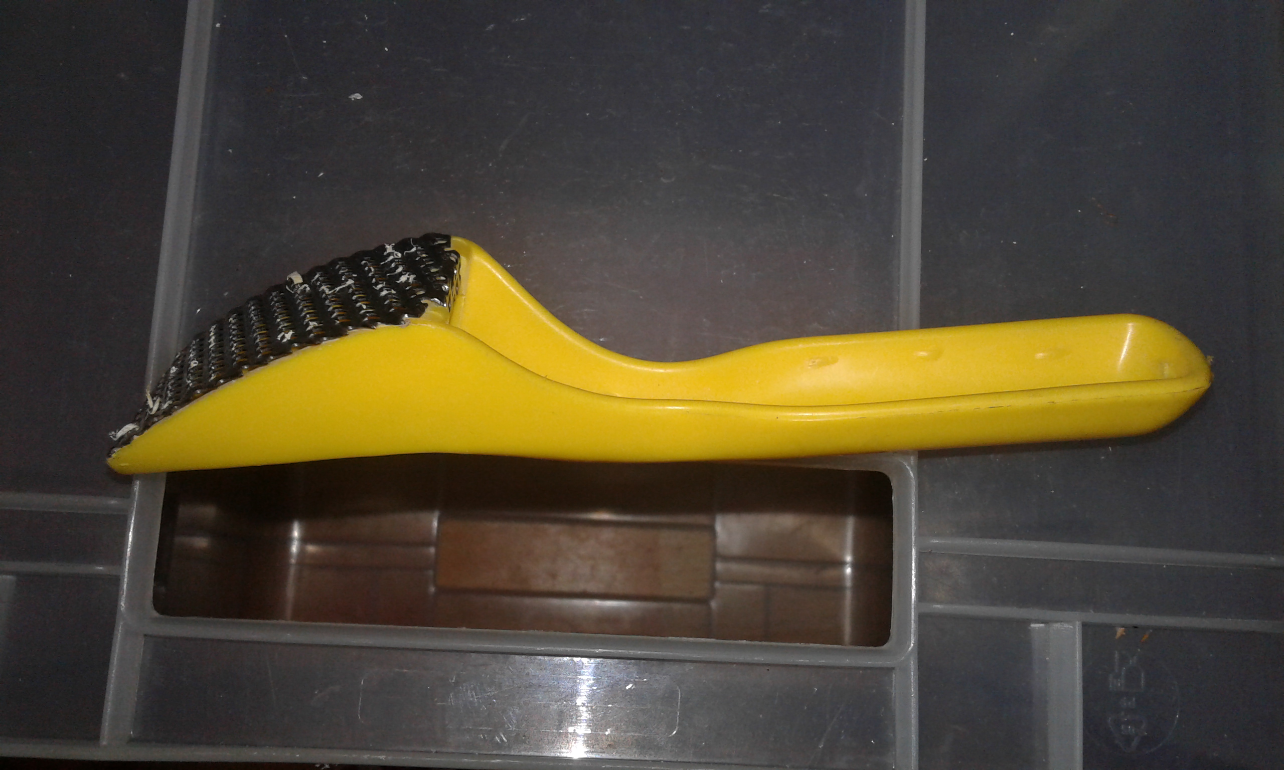

mit was für nem tool macht ihgr die Fadeouts vom Radius her so klein wie in deinen blauen Linien? Mit dem Ziehmesser bekomm ich den Radius nicht so klein. Mit der flex würde es gehen

Anfangs das ganz ganz grobe mit der Machete (ist natürlich kein MUSS, mach ich halt so) ...
...später grobe und noch später feinere gerundete Raspel/Feile

Hufraspel

Wie machst du mit einer breiten Hufraspel Fadeouts? Kann ich mir im Moment nicht so richtig vorstellen, aber ich benutze diese Raspeln nicht (hatte aber schon mal eine).
Ich finde Halbrundraspeln für kleinere Radien und Kabinettraspeln für etwas größere Radien passend.

ein simples Ding,gibts im Baumarkt,nennt sich Trockenbauraspel.
Ca 5€,hält ewig,wenn man nur Holz bearbeitet. Für Fades optimal,man kann supergut auch kurviges inder Länge bearbeiten.
Kurva
Kurva
