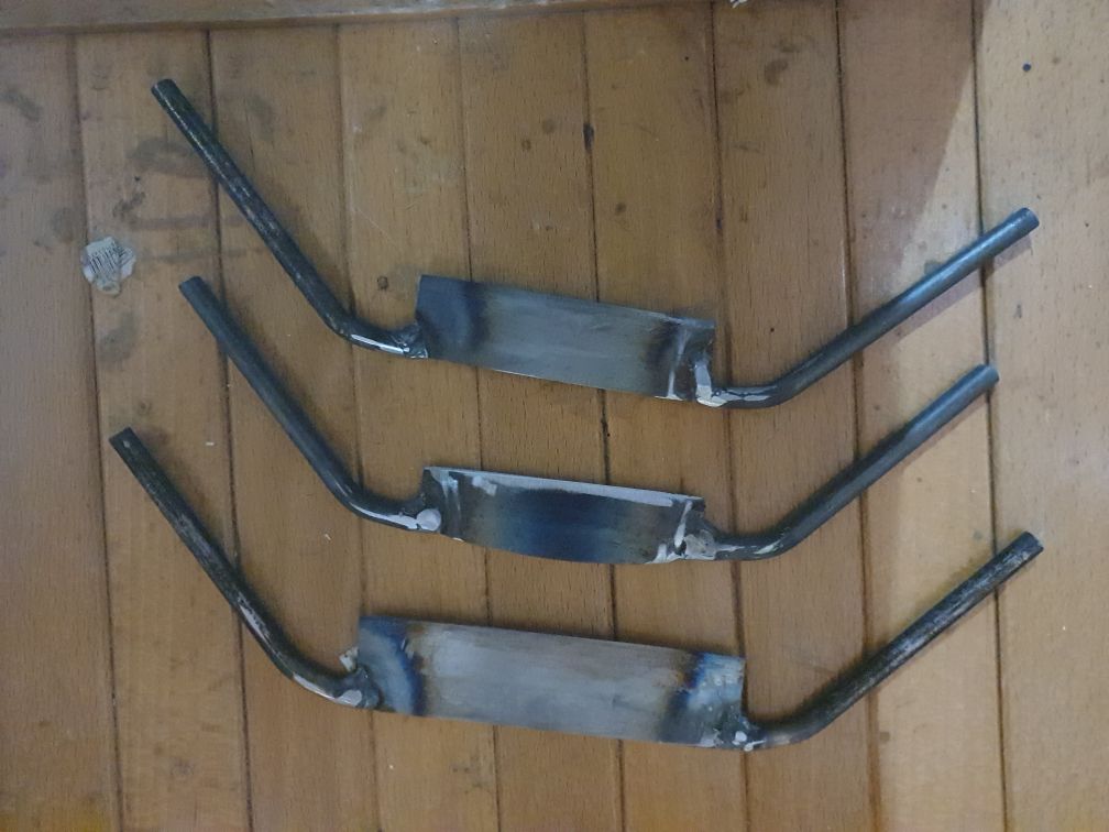

Heute hab ich die Ziehmesser endlich gehärtet

Haitha hat geschrieben: 07.04.2023, 21:09 Hast du vorm härten normalisiert?
Nein, ich hab ja nix geschmiedet. Nur die Form rausgeschliffen und die Henkel angeschweisst. Falls der Stahl mal hart war, danach war er's definitiv nimmer

Hier mal das vorlaeufige Endergebnis, geschaerft und Griffe:
Die Griffe sind absichtlich noch nicht drauf, damit die neuen Besitzer die Laenge noch anpassen koennen.
Die Messer sind alle schon vergeben und ob ich noch welche bau muss ich mir ueberlegen. Unterm Strich waren's
dann doch fast 5h pro Messer.

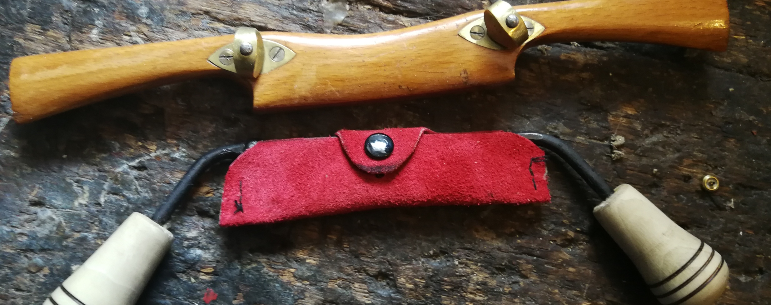

Servus, ich hab ihm jetzt eine Schutzhütte verpasst.
Bin sehr zufrieden mit dem Messer, arbeitet sehr gut.
Danke nochmals.
