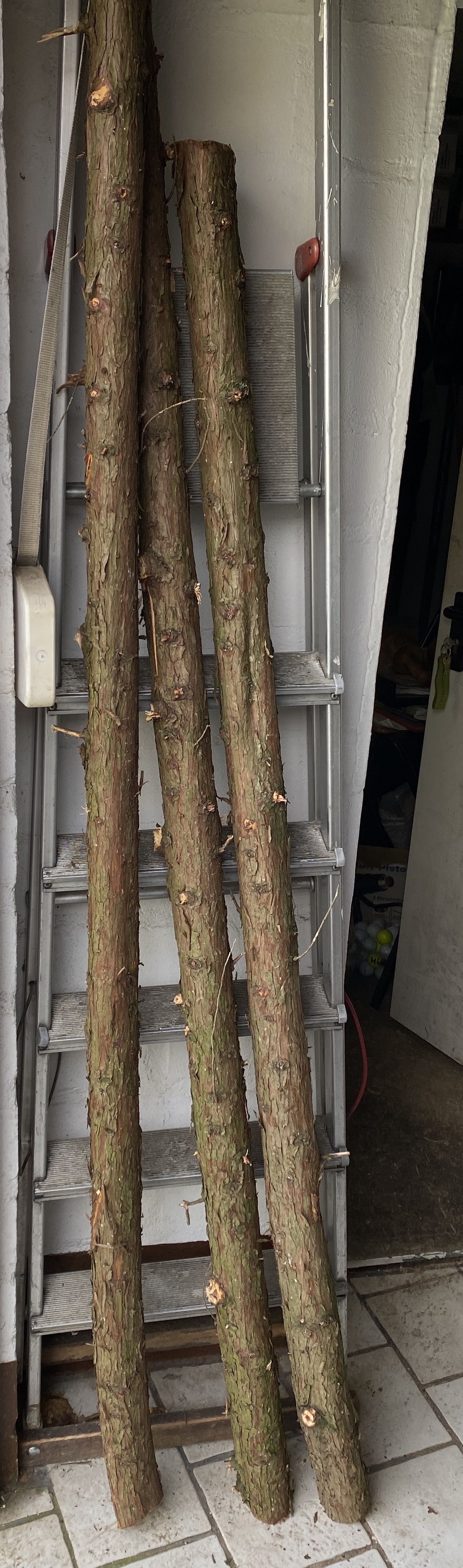

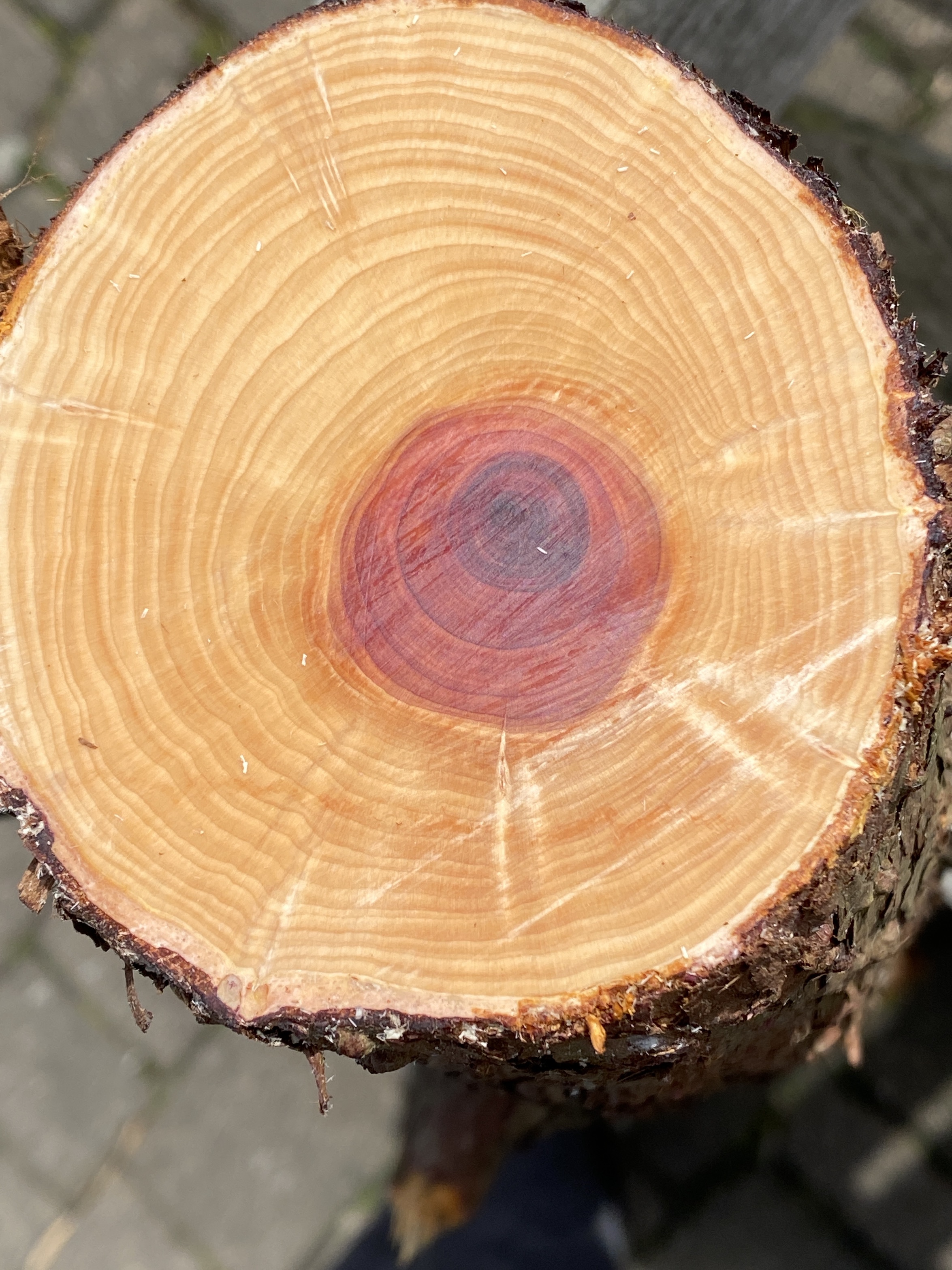

Hallo Zusammen,
ich habe drei Stämme bekommen, die als Eibe deklariert waren.
Der kleine Anteil Kernholz und dessen eher rot-violette Farbe kamen mir gleich komisch vor.
Und dann hab ich zuhause den kleinen Ast mit "Blättern" gesehen.
Das Holz riecht harzig, hat auch ein wenig Harz und ist ziemlich schwer und eher hart / zäh beim sägen.
Ich hoffe auf Juniperus virginiana / eastern redcedar (https://mortonarb.org/plant-and-protect ... red-cedar/).
Wer hat eine Idee?
Querschnitt, leicht geölt

die 3 Stämme
die 3 Stämme

Cupressaceae stimmt erstmal.
Holz sieht nach Zeder aus.
Für die Bestimmung müssen die Schuppenblätter genau betrachtet werden.
virginiana hat Schuppenblätter ohne Rand.

Re: Holzrätsel
@Roby-Nie
Das sind gute Fotos.
Demnach komme ich auf Thuja orientalis (ohne Gewähr).

Re: Holzrätsel
Beitrag von Roby-Nie »
Vielen dank Snake-Jo! :D
Dann wäre das wohl eher nicht so geeignet zum Bogenbau.
Ich werde mal einen kleinen Test damit machen und dann sehen wir weiter.

Re: Holzrätsel
Beitrag von fka »
Wenn es Thuja ist, dann sollte es aber nicht schwer und hart sein. (Wobei Thuja auch nur ein Überbegriff ist und es da zwischen den Arten sicher Unterschiede gibt)
