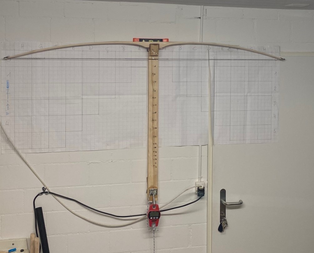

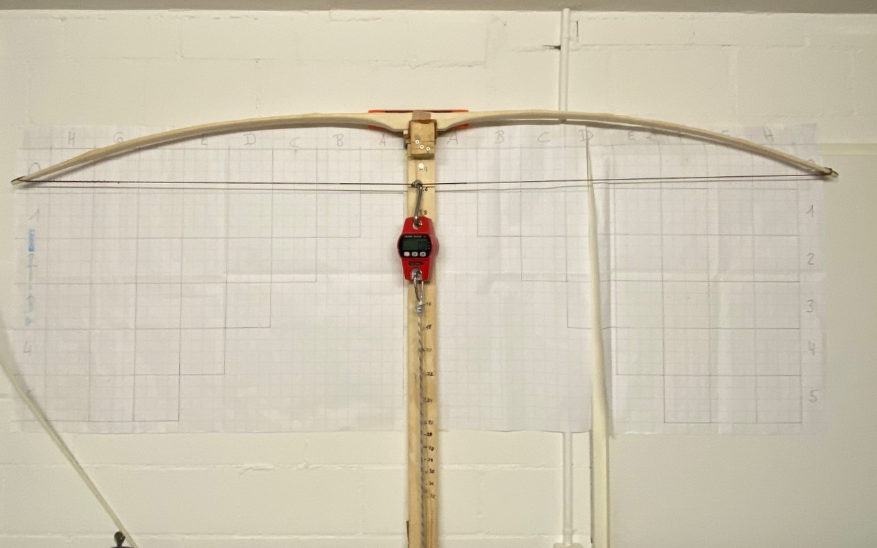

Hallo zusammen
das Zuggewicht nimmt zwar nur langsam ab, wäre jedoch froh, wenn ihr kurz schauen könnt, ob ich noch im Tiller bin.
Beim linken WA denke ich ist alles noch im Lot, beim rechten Arm bin ich mir unsicher ob er in der zweiten Hàlfte nicht zu steif ist. Bereich F-G
Entspannt
Standhöhe:
20 Zoll - 24.4
22 Zoll - 29#
26 Zoll - 35.8#
Danke für ein kurzes Feedback

Re: Esche - Einsteigerbogen mit reduziertem Zuggewicht
Links und rechts im letzten Drittel der WA könnte er etwas mehr biegen, aber nur minimal.
RagnarZH
Beiträge: 513
Beitrag von RagnarZH »
Super, danke

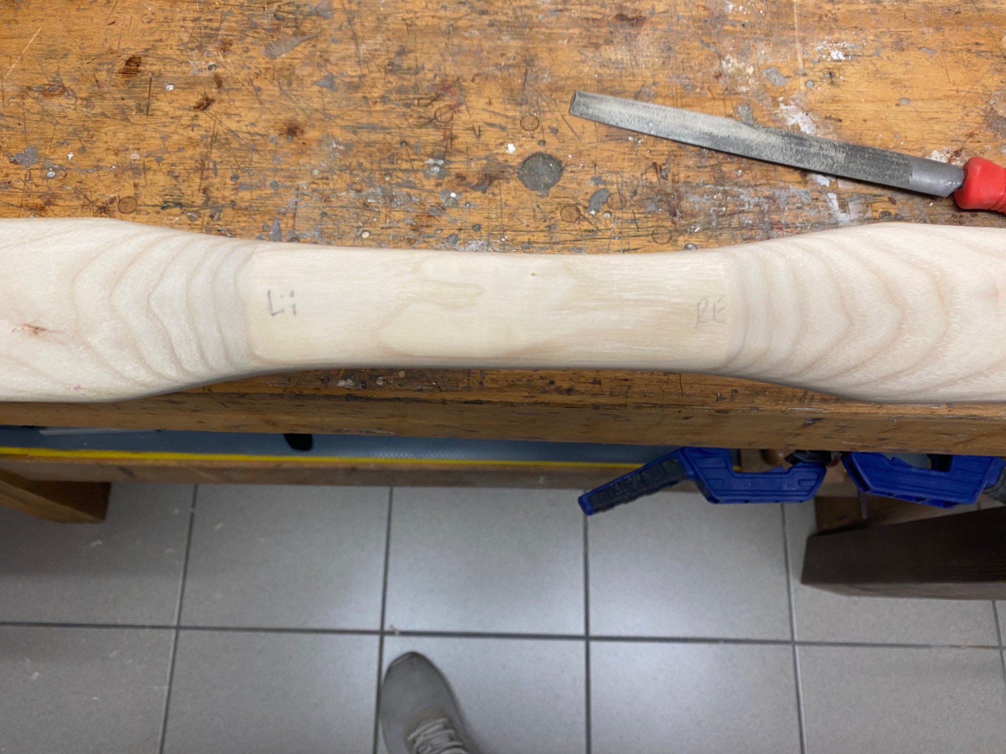

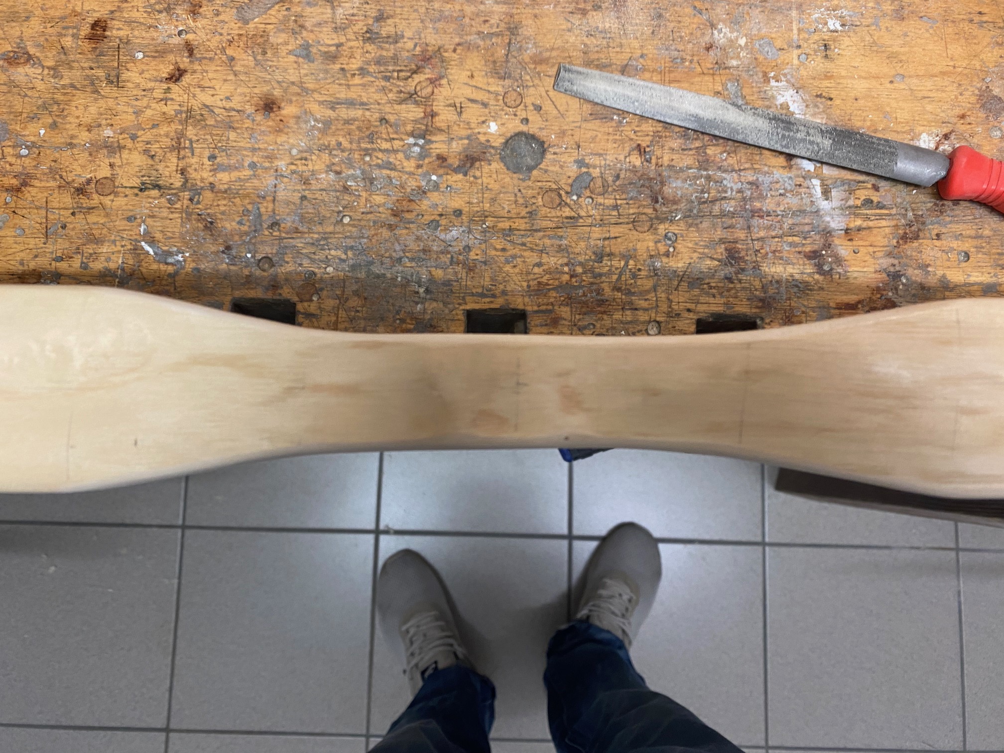

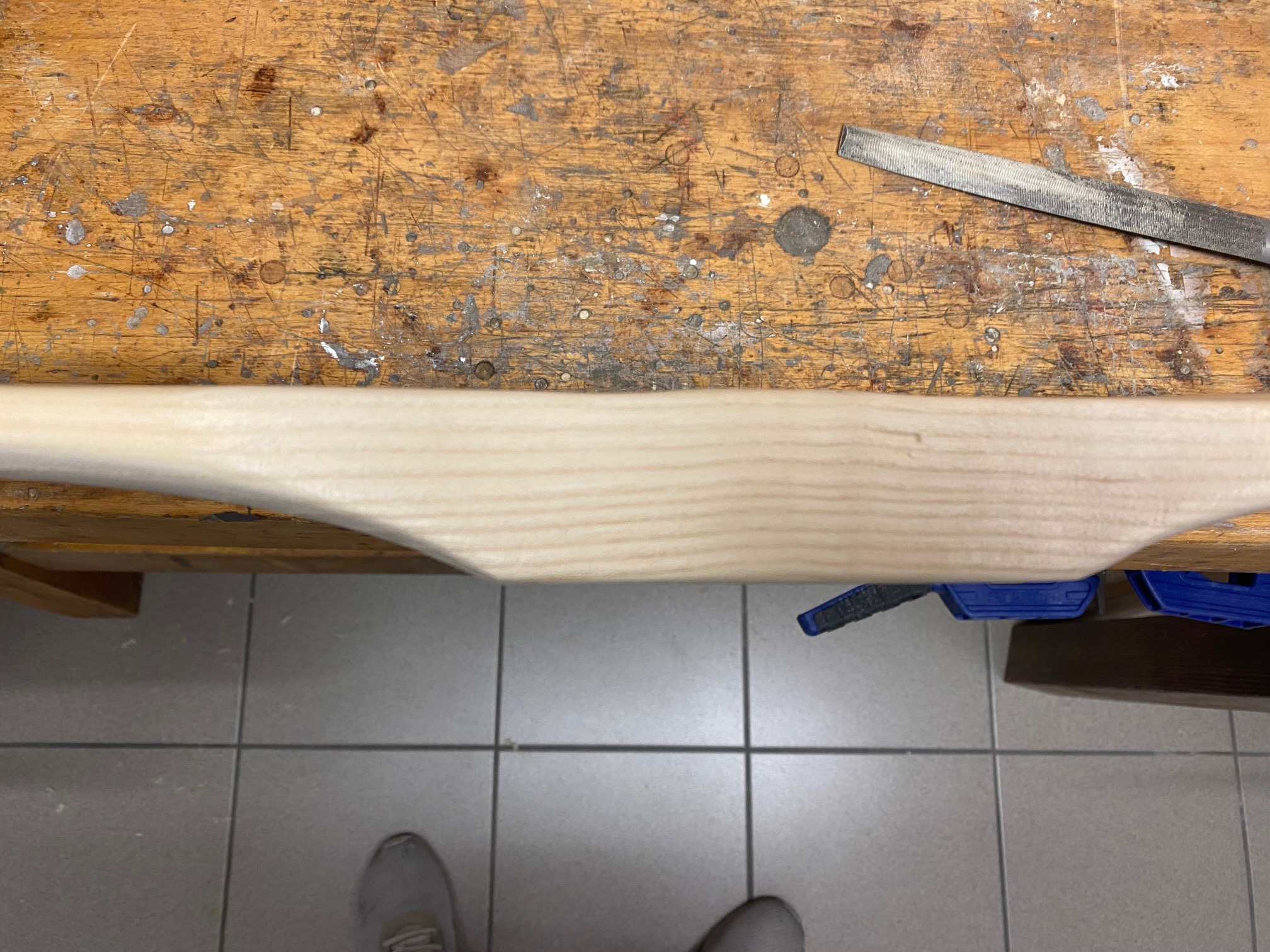

Beim Griff habe ich eine Frage<. kann ich diesen nun definitiv ausgestalten?
Ich war nun schiessen, was mir aufgrund der Schwächung besser, aber noch nicht gut gelang. Bei ca. 24-26 Zoll kann ich den Pfeil nicht mehr halten.
Der Griff ist am Rücken 2.6cm breit.
Am Bauch misst er 3.1 cm Breite.
Die Dicke beträgt 3.75 cm
Fragen:
1. Soll ich den Griff anpassen damit er auch bauchseitig 2.6 cm misst?
2. Kann ich die Dicke reduzieren, ca. 3.25-3.5 Dicke?
Danke für Euer Feedback

Zu 1: Ja und zu
2: den Griff so gestalten, dass du ihn gut greifen kannst, ev. leicht konkav so dass er gut in der Hand liegt.

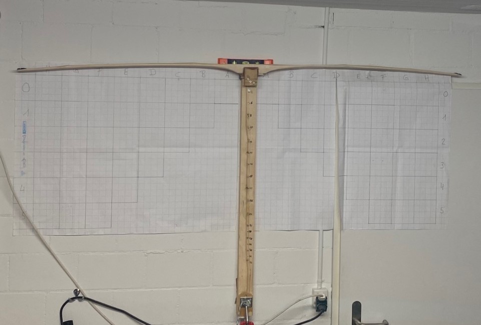

Hallo zusammen
Ich konnte zwischenzeitlich weiter arbeiten und habe nun den Tiller bis 28" erreicht.
Den Griff habe ich noch nicht ganz fertig bekommen, an der Bauchseite ist er noch rund 1-2mm breiter als rückenseitig.
@Schnabelkanne: wie muss ich mir das "konkav" vorstellen? Seitlich ist der Griff ja eingezogen - also konkav? oder beziehst Du Dich auf die Bauchseite vom Griff?
Entspannter Bogen:

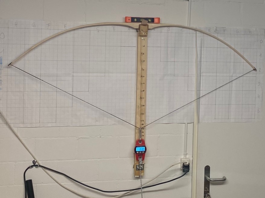

gespannter Bogen:
Auszug 26" - 30.4#
Auszug 28" - 33#
wenn ich das korrekt beurteilen, ist der Bogen noch immer im Tiller, oder seht ihr Handlungsbedarf?
Falls nein - sehe ich das richtig:
- Griff fertig ausgestalten
- schiessen?
Bis zu 26 Auszug zieht der sich gleichmässig - danach wird es strenger. Bedeutet dies, dass ich an gewissen Stellen noch etwas wegnehmen muss? Falls ja, wo?
Danke für Eure Geduld und Support
