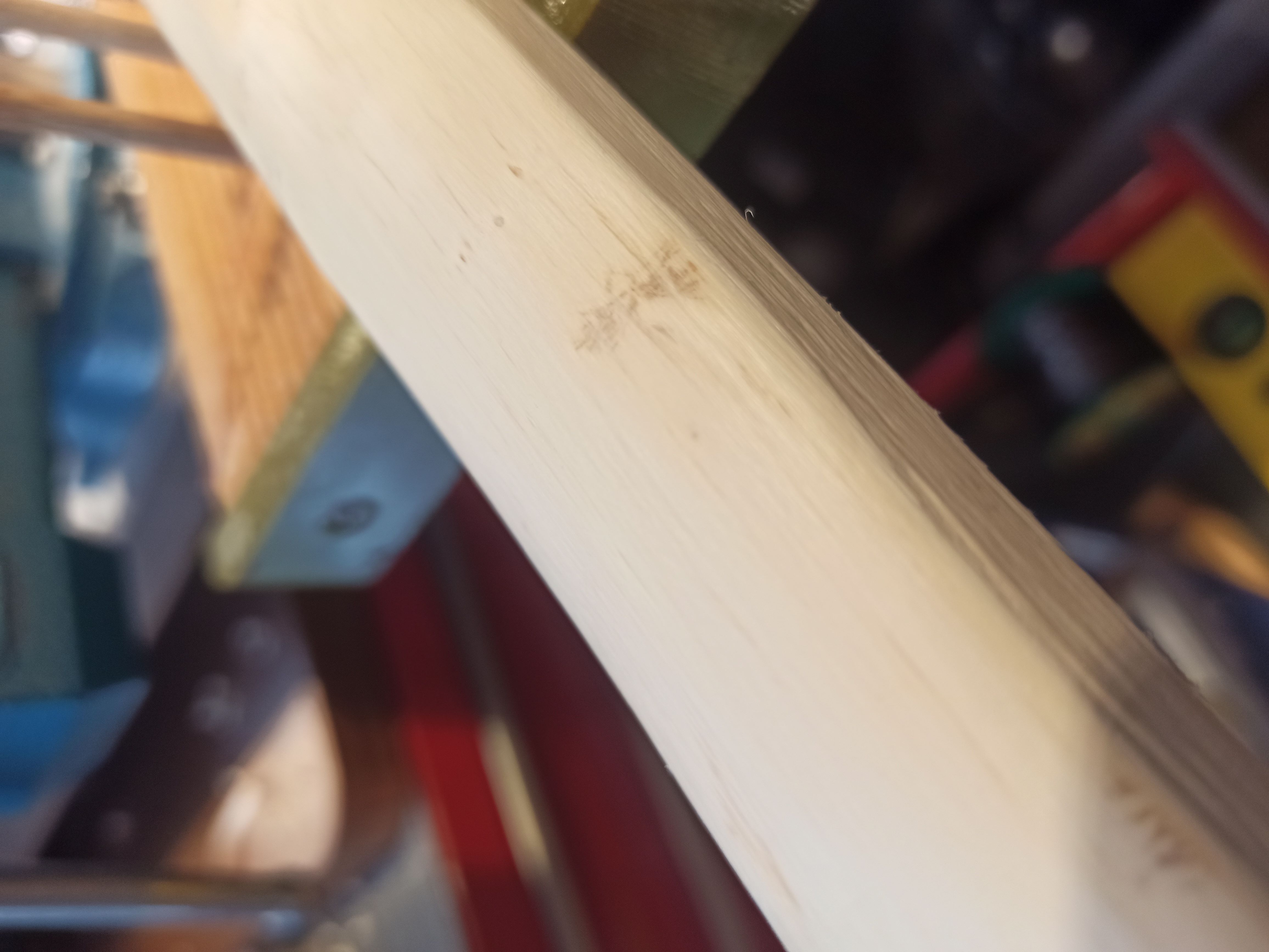

So der Bast ist ab, habe es mit Wasser und einem Platikspachtel gemacht. Verletzungen sind ein paar drin,
habe mal detailaufnahmen von so einer Stelle gemacht die ich vermute. Es sind stellen an denen sieht man Oberflächig nicht viel aber da "blutet" das wasser vom Zewa ein, das drauf war um den Bast zu entfernen. Solche Stellen gibt es 14 Stück, habe die schlimmste mal im Detail fotografiert. Würde gern weitermachen, es kann sein er hält es aus.

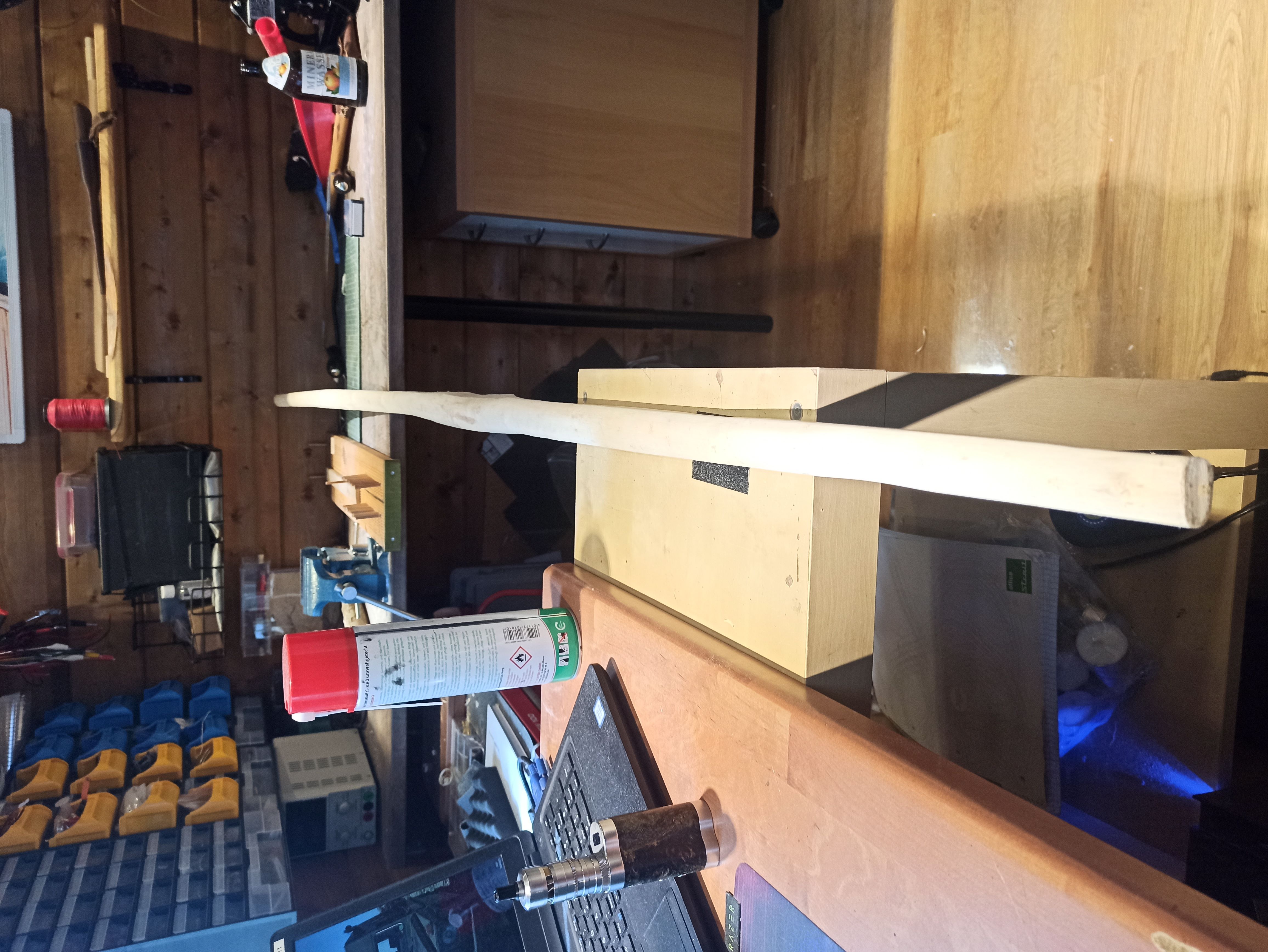

Meine Fiedel hat auch solche Stellen mit 50lbs hält das gut. Der lange Bogen jetzt soll bei 35lbs landen. Ecken sind gerundet, die Abmaße passen einigermaßen.
Nächste Schritte Bodentillern Seitentillern? Was ist denn das genau?

Wenn das die schlimmste Stelle ist, dann würde ich sie vergessen... 😊
Bodentiller ist der Test der Biegung jedes einzelnen WAs ohne eine Sehne drauf machen zu müssen...

Also ich seh da gar nix. Liegt aber eher an der Ueberbelichtung.

Du hast die Kanten abgerundet - gut. Aber ich kann keinen Breitentaper erkennen (sieht aus als wären die WA über die gesamte Länge gleich breit).
Was Seitentiller sein soll 🤔
