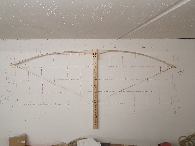

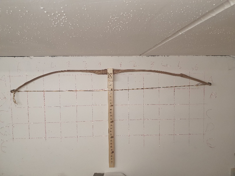

So, jetzt wurde grob geformt und weniger grob getillert. Wie gesagt, es ist nicht mein Bogen und Junior nimmt nicht gerne Rat vom Vater an, daher bin ich froh dass es das Forum gibt ;D
Links ist der untere WA, rechts der obere mit dem Loch zwischen mittlerem und rechten Drittel. Ich denke links griffnah wäre gut, aber rechts - was sollte und was kann/kann nicht?
Der obere WA ist auch für meinen Geschmack etwas lang (Thema hatten wir schon mal), aber kürzen möchte der junge Bogenbauer nicht...
LG Elias
"Ich schieße Bogen." "Donnerwetter. Geradeaus ist ja schon schwer."
Beiträge: 8940
Hat gedankt: 1230 Mal
Hat Dank erhalten: 213 Mal
Re: Loch im WA
Ich würde zuerst den rechten WA dem linken anpassen, zwischen Ast und Übergang schwächen... Die Entscheidung welches der obere WA ist würde ich auch von der Biegung abhängig machen, also den stärkeren zum unteren machen...

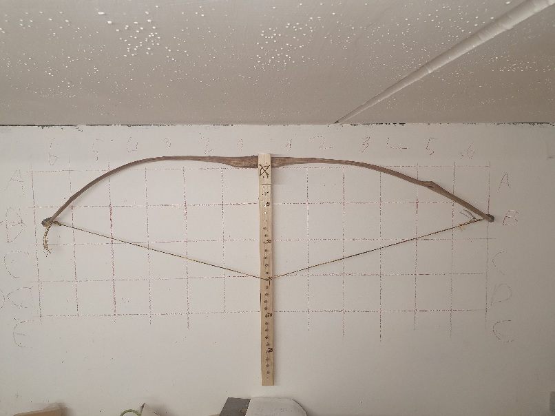

Leider hat sich das Thema erledigt - am rechten Wurfarm wurde nochmal gearbeitet, beim ersten Aufspannen auf 24" hat es dann links "gebätscht"...retrospektiv haben wir uns an einen Riss erinnert, den wir ganz am Rand des WA hatten und eigentlich ausgeschliffen - vermutlich ging der doch noch ein Stück weiter als wir sehen konnten... wieder was gelernt! Aber schade um den charismatischen "Stave mit Loch"...

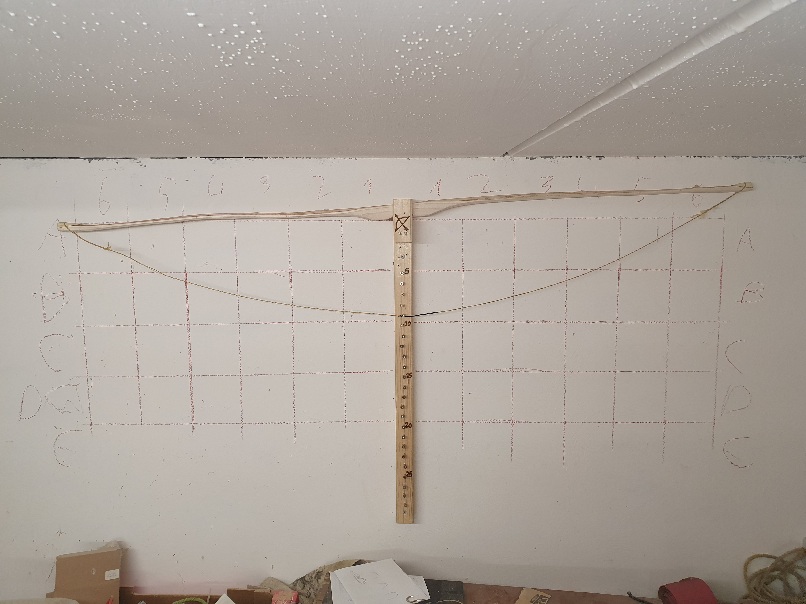

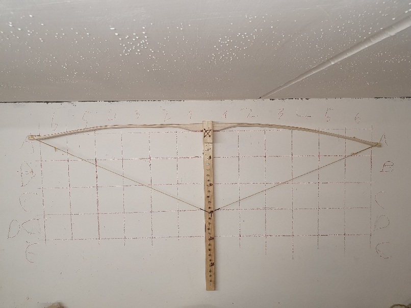

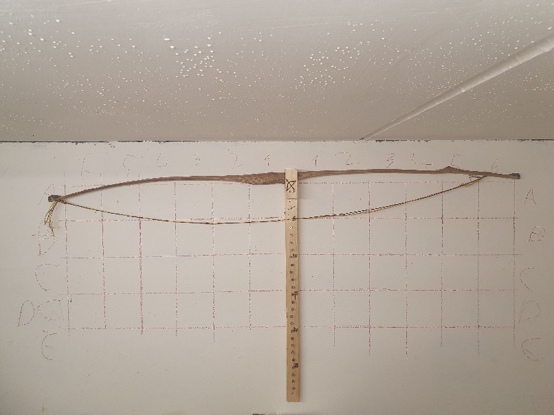

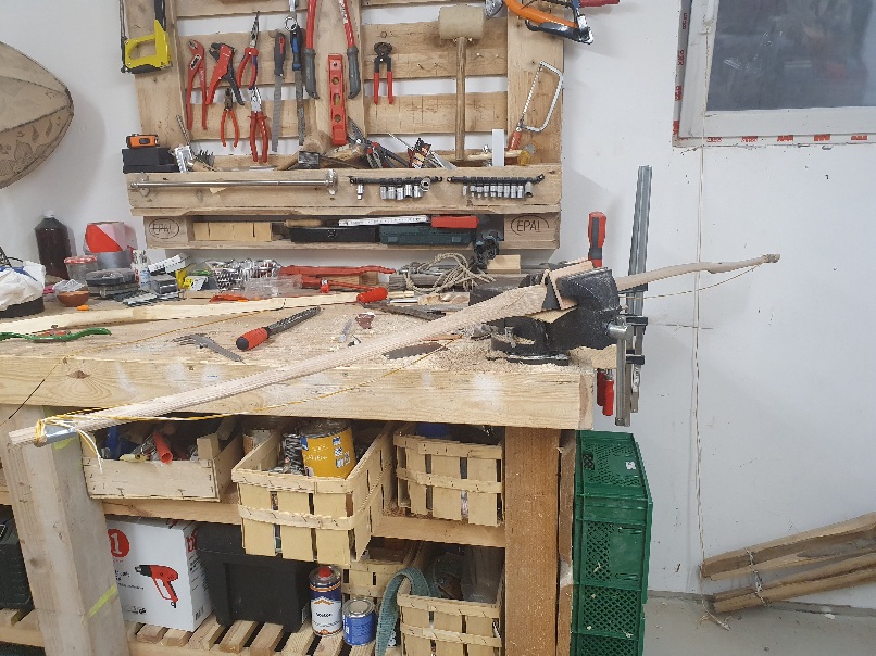

So, kurzes Update und Frage. Esche ist tillerfertig, an sich weiss ich ja wie, aber bei unterschiedlichen Wurfarmen (rechts/oben relativ gleichmäßig, biegt schon ganz schön - links/unterer WA reflexe/deflexe Abschnitte) würd ich mich freuen über generelle Hinweise zu einer guten 'Strategie' - von außen zur Mitte arbeiten oder andersrum? Reflex erst mal lassen? Deflex erst mal lassen? Gibt es ein 'Rezept' dafür?
LG Elias
fka
Beiträge: 1002
Hat gedankt: 101 Mal
Hat Dank erhalten: 87 Mal
Re: Loch im WA
Beitrag von fka »
Links biegt zu wenig und auch fast nur an einer Schwachstelle bei 4. Rechts ist besser, sieht aber auch etwas "hakelig" aus. Ich wette, wenn du mit Daumen am Bauch und Zeigefinger am Rücken die Wurfarme entlang fährst, spürst du noch deutlich Unterschiede in der Dicke.
LG Felix
Onlineli
Beiträge: 74
Registriert: 20.01.2023, 20:14
Re: Loch im WA
Beitrag von Onlineli »
fka hat geschrieben: 01.05.2023, 21:33 Links biegt zu wenig und auch fast nur an einer Schwachstelle bei 4...
LG Felix
Soweit klar, aber gern konkrete tips ;) betreffend eine strategische Herangehensweise
LG Elias
