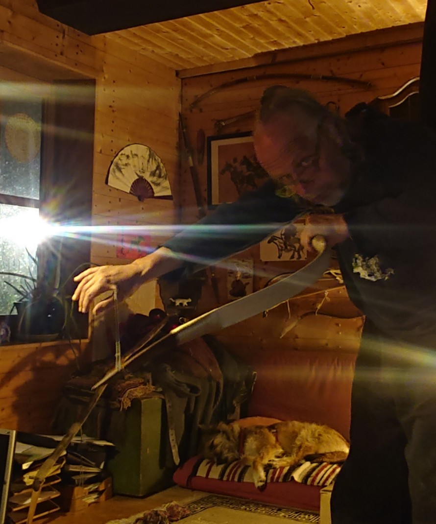

OK, und jetzt zeichne auf einer Seite des Rohlings parallele Linien, die parallel zum Bogenrücken am Griff verlaufen.
Dann leicht spannen und entlang der Linien die Biegung beurteilen. Ich halte den Rohling dazu "invers", also drücke mit dem Arm die Sehne von mir weg und peile über die Seite des Rohlings.
Dann erst wirst du sauber beurteilen können, wie sehr sich der Bogen an jeder Stelle und insgesamt biegt.

Kra dein Vorschlag hab ich noch nicht ganz verstanden, haben wir irgendwo im Forum da ein Bild?

Jetzt ja...Ben der Schwabe hat geschrieben: ↑09.05.2023, 16:13
Ich denke das ist was kra meint...
Wäre aber meine zweite Wahl wenn ich wie Du einen Tillerbaum mit Umlenkrolle habe

Re: Mein Bogen mit euch zusammen
Benzis Bild zeigt (soweit erkennbar) das Prinzip.Ben der Schwabe hat geschrieben: ↑09.05.2023, 16:13 Kra dein Vorschlag hab ich noch nicht ganz verstanden, haben wir irgendwo im Forum da ein Bild?
Bogen in die Rechte, Sehne in die lLinke Hand, dann auseinanderdrücken und entlang dem Bogen die Biegung eines Wurfarms betrachten. Dann unteren WA nach oben und dasselbe zur Begutachtung des Biegung des anderen WA.

Ich finde mein toll und aussagekräftig, ok ich setze auch brav meine Brille auf
Es ist halt bei dieser Methode nicht möglich das in Bild oder Video festzuhalten und sich damit hier helfen zu lassen... und das ist ja das beste an diesem Forum...

Ich finde Benzis Bild klasse! Hab es verstanden und auch so gemacht, leider keine fotos davon. Für das weitere Vorgehen Hier die Bilder auf dem Tillerbaum.
