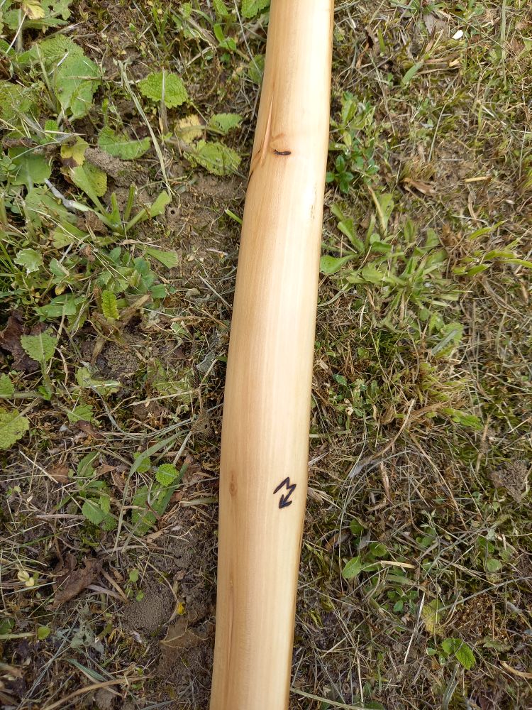

Hallo Zusammen,
hier kommt mal wieder ein Hartriegel von mir. Das Holz hab ich vor ca 1,5 Jahren geschlagen.
Den Rohling hatte ihn mal zum Ausprobieren mit der Rinde getrocknet.
Zu Beginn bin ich mit der Spachtel grob über den späteren Bogenrücken drüber und hab sie aufgekratzt dass das Wasser besser eindringen kann. Danach ging er zum Einweichen immer wieder in den Teich.
Vorteil: keine Risse & sieht echt mal anders aus, hat echt was der Rücken - nicht wie ein typischer Hartriegel wo man die länglichen dunklen Bastreste alle paar cm sehen kann
Nachteil: Es war ein richtiges Sch***geschäft die Rinde+Bast runterzupopeln. Hab den Rohling immer wieder für eine längere Zeit in meinem Teich eingeweicht und anschließend bin ich mit der Spachtel und dem Messerrücken dran. Sobald ich ca 40-50cm (in der Länge gemessen) alles runtergekratzt hab, musst ich den Rohling wieder einweichen.
Das dann halt bei der Länge 4x .
Zum Schluss musste ich ihn noch ein 5. x ins Wasser legen um Bastreste wegzubekommen.
Das Ärgerliche an dem Rohling war, dass ich viele deflexe Stellen hatte... Als reflexe Stellen konnte/wollte ich diese nicht nehmen da der Stamm auf der Bauchseite übersäht von großen Ästen war. Somit musste ich ihn mit mehreren deflexen Bereichen bauen, was halt viel viel Wums und Geschwindigkeit nimmt..

Hier die Daten:
Holz: Hartriegel 11/2021
Länge: 177cm / 70"
WA-Breite im Bereich Griff 3,5cm
WA-Breite im Bereich Nocken 0,8cm
Gewicht inkl. Sehne: 610g
Zuggewicht: 55#@28" & 60#@29" (max)
Griff: Naturbelassen
Nocken: Hornoverlays
Finish: 4x Leinölfirnis
Sehne: Dacron 12Strang
Rücken ungewohnt ohne die Bastreste beim Hartriegel

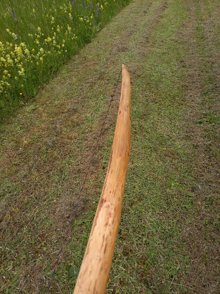

Bauch+Griff
Bauch+Griff
Griff
Griff
da sieht man die reflexen Bereiche
gespannt
gespannt
Vollauszug
Vollauszug
Ich sag nix ;D
Wenn mehr Bumms willst brat ihm den Bauch.
Feiner Bogen

Schöner Bogen, gefällt mir richtig gut!
Dadurch dass der Bauch ein bisschen dunkler ist, hat er echt ein bisschen Ähnlichkeit mit Eibe :P
Deflexe Bereiche sind immer ärgerlich, kenn ich

Gut geworden, Basti.

@Franz: 55# reichen bei dem eigentlich ;)
Danke euch!

Schön dezent geschlängelt 😊. Ich denke der Tiller sieht gut aus. Tu mir aber schwer beim beurteilen. Ich würds mit Bastresten bevorzugen, aber es ist mal was anderes.
Beiträge: 1573
Hat gedankt: 67 Mal
Hat Dank erhalten: 106 Mal
Re: Hartriegel 55# 28"
Bogenbas hat geschrieben: 31.05.2023, 00:24 Schön dezent geschlängelt 😊. Ich denke der Tiller sieht gut aus. Tu mir aber schwer beim beurteilen. Ich würds mit Bastresten bevorzugen, aber es ist mal was anderes.
Gefällt mir mit Bast definitiv auch besser, bin ich ganz bei dir!
Der Vorteil bei der Variante ist halt, dass nix einreist wenn die Rinde draufbleibt (Außer evtl. an den Enden).
War mal interessant auszuprobieren.
