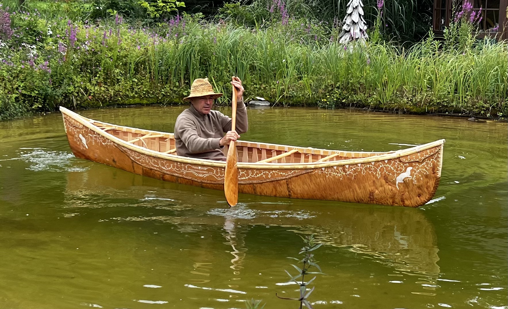

Re: Birkenrindenkanu NIGIG 2023
Also der Reihe nach: breit und flach ergibt Kippstabilität, oben ist das Boot 73cm breit, im unteren Drittel baucht es nach außen und ist 80cm breit, der Boden selbst ist nicht ganz flach und baucht ca. 5cm. Dieses Querschnittsprofil ist für ein Sonntagskanu, zum Genusspaddeln und Fischen ideal. Je höher Bug und Heck umso windanfälliger wird das ganze Boot, aber bei 47cm hält es sich im Rahmen, die Indianer sind damit zu recht gekommen, dann tue ich es auch, in diesem Fall geht die Optik vor. Es ist ja von den Abmessungen her ein Replikat. Ein Sportkanu würde ich ganz anders bauen. Wenns gemütlich dahin gehen soll, dann sitzt man am Boden, wenns zügig sein soll dann gehts auf Knie und wenn es spurtreuer sein soll, dann Knie auf die Seite und Gesäß etwas zur Mitte, dadurch kantet das Boot auf. LG Stephan

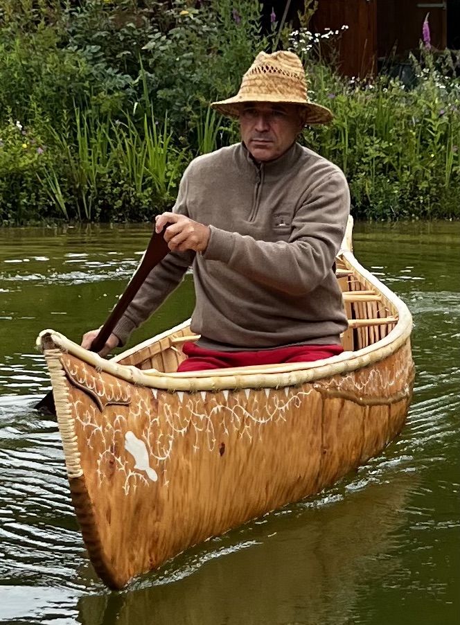

Servus,
gemütlich sitzend wie im 2. Bild das wäre so mein Fahrstil.
