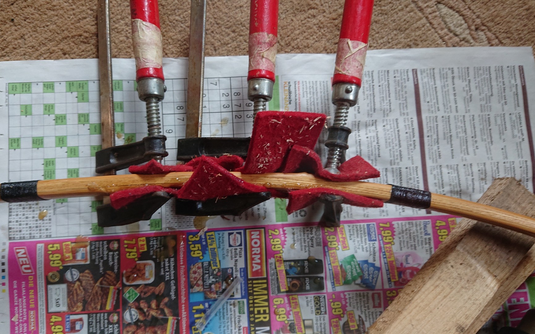

Wie lange würdet Ihr die Klebung unter Druck halten?

Je länger desto besser. Mindestens aber bis der herausgequollene Leim hart durchgetrocknet ist (plus 1 Tag in warmer, trockener Umgebung. Also mindestens bis Samstag Mittag ) . In der Leimfuge wirkt ja eine nicht zu unterschätzende Spannung.
Btw, auf dem oberen Bild im Bereich der linken Schraubzwinge scheint mir die Leimfuge noch zu sichtbar (zu dick) zu sein.

Erstmal danke für Deine detaillierte Anleitung, ich habe versucht sie genau umzusetzen...

Ja das hatte ich bemerkt, aber es ist mir nicht gelung das zu korrigieren...

Ich muss auf eine neue Sehne warten bis ich die Klebung testen kann...
Wo ich echt unsicher war, dass war bei der Erwärmung des Bogens... Wann gehen dabei die alten, noch festen Klebungen auf?

Trotz Deiner guten Anleitung habe ich zu viel angemacht, wie lange hält er sich Deiner Erfahrung nach im Kühlschrank?

Mit Kühlschrank habe ich wenig Erfahrung. Im Tiefkühlfach ("luftdicht" in Plastiktüte) sehe ich 1 Jahr nicht als problematisch an.
Re: Bambus Yumi Reparatur
Im Kühlschrank gammelt dir der allerspätestens nach 14 Tagen weg, eher nach einer Woche. Drei bis max. vier Tage sollten noch kein Problem sein.
Ädit: Das Zeug ist ein hervorragender Nährboden für Mikroorganismen aller Art (und leckeres Katzen- und Hundefutter dazu...).

Ich hab nach Deinem Beitrag in den Kühlschrank gesehen... Hatte ich am 1. September reingestellt, Du hast recht, danke!

Spül's weg. Das nächste mal gibst du den Rest gleich für den Hund frei.
Wenn du brauchst hab ich Nachschub.
Wichtiger wäre mir wie die Reparatur geklappt hat?

Müssen wir beide bis Ende des Monats warten, bis eine passende Sehne kommt...
