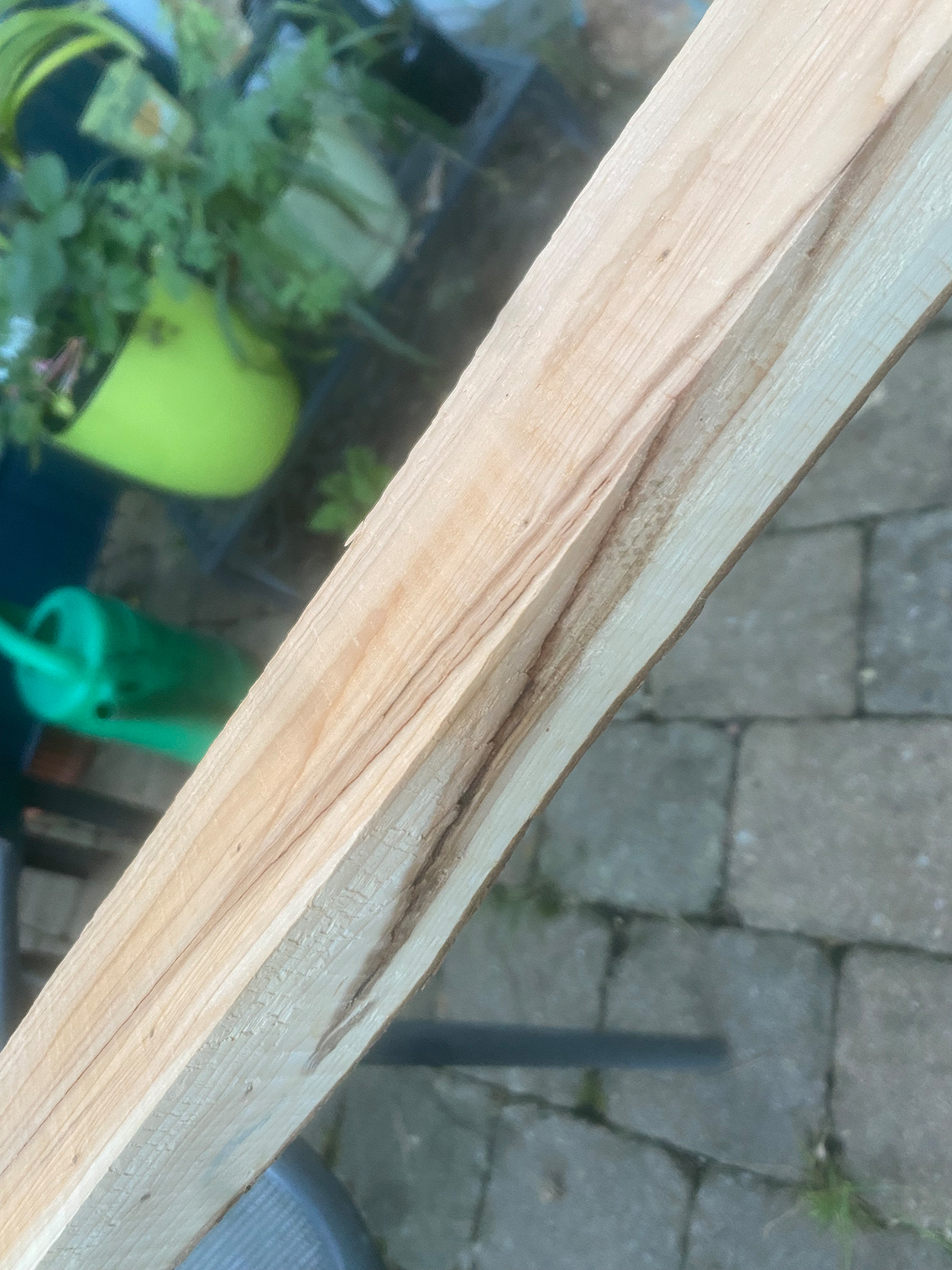

Eine Frage hätte ich aber noch. Nämlich habe ich heute den ersten von drei Eibenrohlingen beim Biegetest zerbrochen. Also den nächst besseren rausgekramt. Der hat allerdings einen herben Makel:
Ich tendiere dazu, den krümeligen Krempel so gut wie möglich zu entfernen und dann mit Epoxy und Fön zu Werke zu gehen. Meint Ihr, das hat Aussicht auf Erfolg - oder sollte ich direkt zum nächsten Rohling springen?
Vielen Dank Euch!
Beiträge: 3419
Hat gedankt: 30 Mal
Hat Dank erhalten: 157 Mal
Re: Dann also Laminieren
Bei deinem Vorhaben sollte so was nicht im Rohling sein. ;)
Beiträge: 6651
Hat gedankt: 264 Mal
Hat Dank erhalten: 360 Mal
Gibt es auch einen Rohling ohne Splint?
Du willst einen strongbow mit einem Bambusbacking bauen - da sollte das Holz möglichst fehlerfrei sein.
Beiträge: 7121
Hat gedankt: 186 Mal
Hat Dank erhalten: 195 Mal
Da bin ich bei Neumi. Wenns nicht anders geht lege die Schwachstelle direkt unter das Backing, dort ist sie am wenigsten auf Druck belastet.

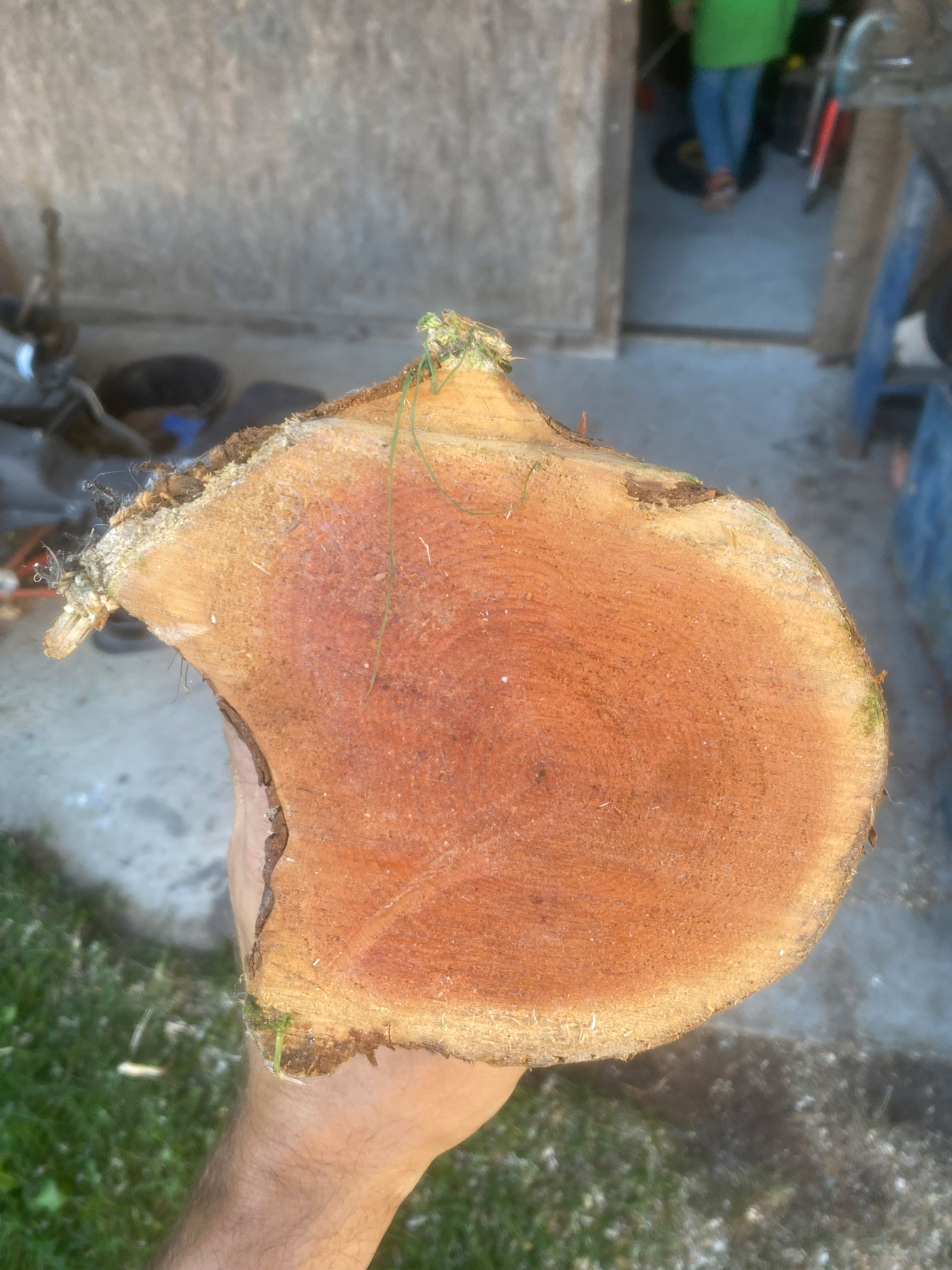

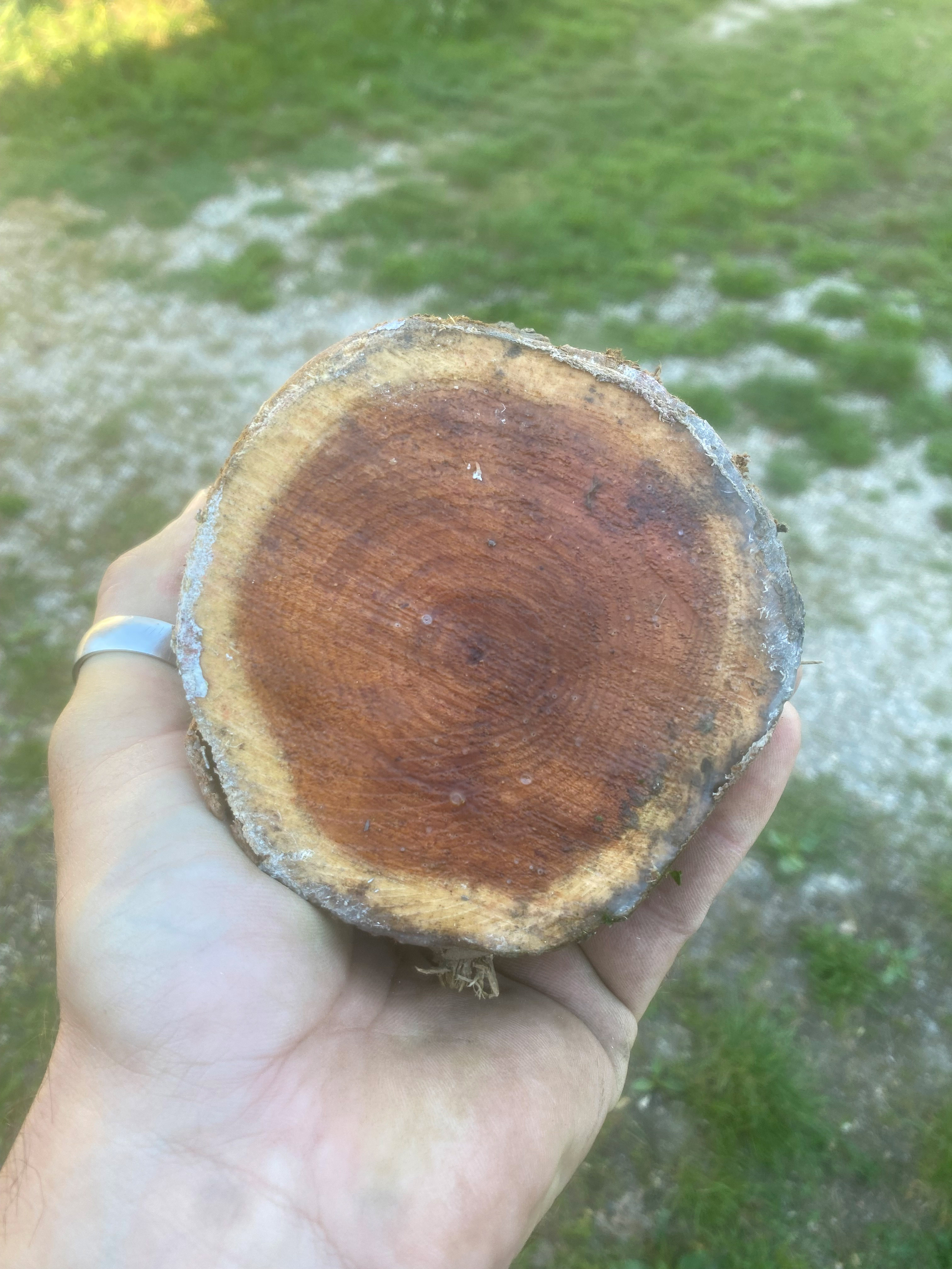

Fotos von der Eibe:
Durchmesser ist 11 Zentimeter auf der einen, 10 Zentimeter auf der anderen Seite. Sind nicht übertrieben aussagekräftig, die Fotos, ich weiß - hatte aber keine Zeit heute, die Enden abzuschneiden. Die Ringdichte sieht für mich deutlich besser als okay aus, die Farbe des Holzes auch.
Ich hatte vor, den Stamm gemäß Druckholz - also die Seite, wo die Ringe dicker sind, ist oben - einmal zu spalten. Dann nochmal bisschen trocknen lassen und - das ist die Frage - die Hälften nochmal halbieren. Oder halt nicht.
Beiträge: 6651
Die Hälften nicht halbieren, sonst kann es passieren, dass du 4 Bananen hast.

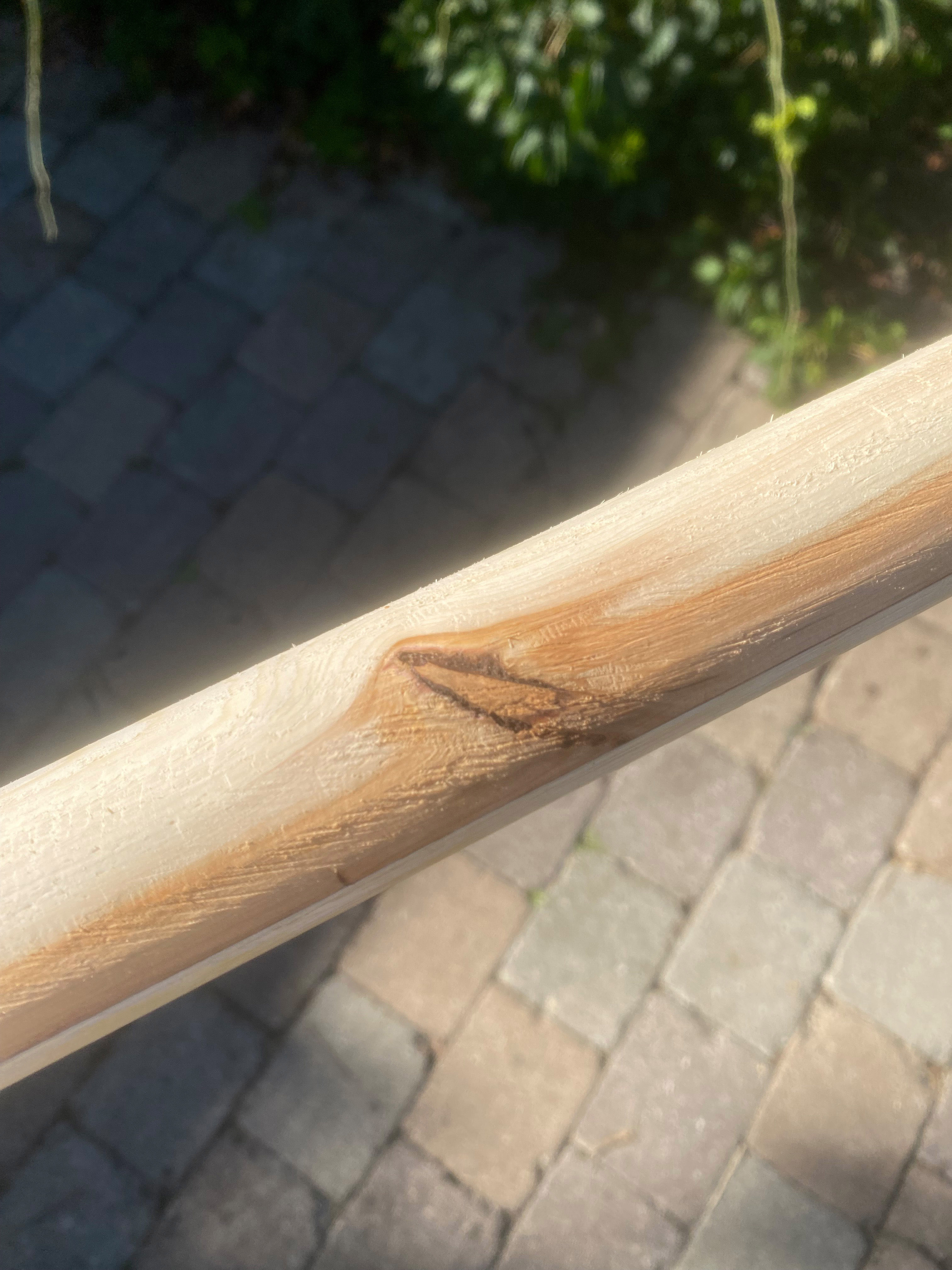

Im Moment stehe ich vor der Frage, wie ich mit diesen drei Unreinheiten im Holz umgehe:
Ich war buchstäblich schon mehrfach fest entschlossen, jeweils mit unterschiedlicher Einschätzung. Mal wollte ich es drauf ankommen lassen, dann hatte ich schon den Akkubohrer in der Hand. Könnt Ihr mir da raushelfen?

Ich hoffe für dich, dass du den Bogen Trapezförmig gebaut hast ,also Bauch wesentlich breiter als der Rücken, sonst könnte das Bambus den Bauch zerquetschen. Zumindest bei deinem Zuggewicht....Besonders Äste können da sehr schnell Kollabieren.
LG Markus
